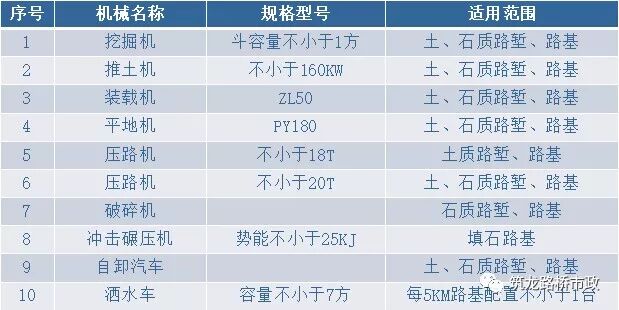

1.2 资源配备
路基土石方工程作业常用机械:

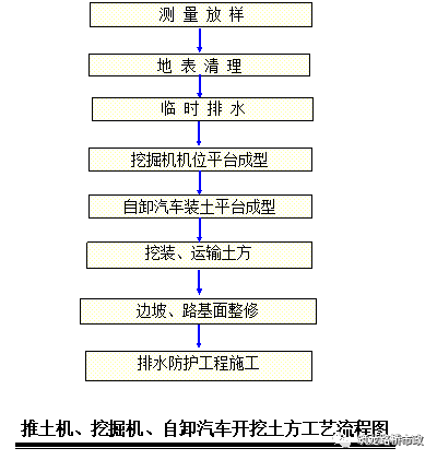

2.1 土质路堑开挖
1)先完成临时排水设施,确保施工面不积水。
2)试验确定能用于路基填料的土质需分类开挖,分类使用。
3)土方开挖均应自上而下,开挖坡面一次性成形,且开挖一级防护一级。
4)挖方路基开挖至基底高程应预留路床基底压实引起的下沉量,其值由试验段确定。

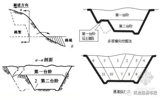

石质路堑开挖(纵向开挖法)

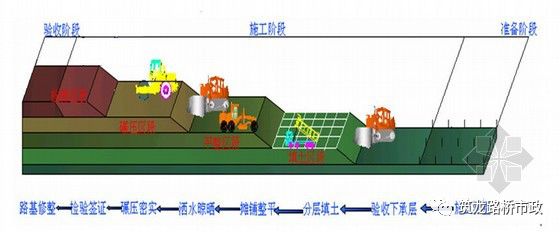

3.1 填土路施工
1)填筑前进行施工段落、施工层次划分,并将地基表层碾压密实,压实度不小于90%;
2)路堤施工应整幅填筑,严禁半幅施工。
3)应根据地形的土方调配情况,合理规划机械运行路线, 路基每层填料铺设时,用石灰标明卸料方格,以控制施工层厚度,压路机进行路基压实作业行驶速度在4km/h以内为宜,压实路线路拱段先两侧后中间、超高段先内侧后外侧,纵向进退式进行。
4)分段填筑时,先填地段在接头预留1:1坡度,并预留不宽度不小于2m、高度不大于1m的台阶。当两段同时施工时,应交替搭接,搭长度不小于5m,并加强搭接位置的碾压。
5)不同性质的土应分层、分段填筑,不得混填.
分段填筑:
6)对于地表横坡大于1:5的斜坡地段、半填半挖、填挖交界处,按设计或规范要求进行台阶开挖的,应按照宽度不小于2m、高度不大于1m的2%~4%内倾斜台阶施工,每填筑2m时对交接处进行重锤击实或强夯处理。台阶作为隐蔽工程,应保留影像资料。
7)填方路基填土完成后应对坡面进行修整,保证路基顶面宽度、边坡线形和坡度。
8)零填路基路床0~80cm范围内压实度应达到路床压实度标准不小于96%,如不符合要求,应进行处理。

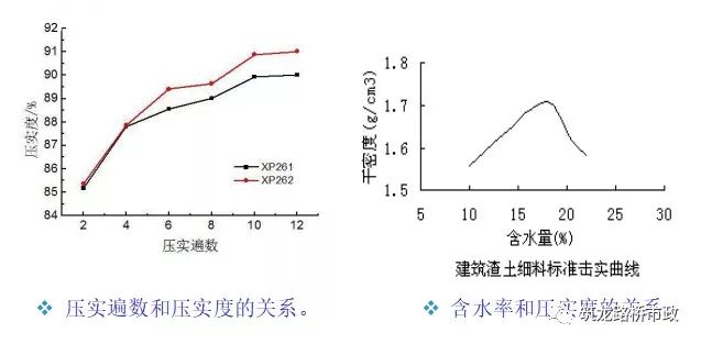

试验路段需确定:
每次上土石方、推土机推平和压路机碾压的工作段长度。
能够达到要求密实度标准的土层虚铺系数。
压实遍数及最佳机械组合。
压实次数~压实度、含水量~压实度关系曲线。

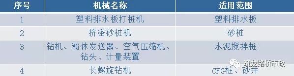

特殊路基处理施工常用机械:

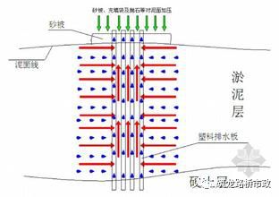

4.3 施工原理
图:塑料排水板工作原理

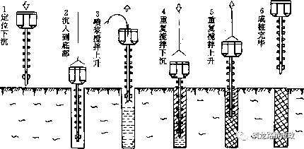

图:水泥搅拌桩施工示意

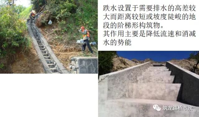

6.2 跌水和急流槽

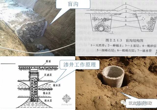

6.3 地下排水
1、常见的地下排水有排水沟、暗沟,渗沟、渗井;
2、排水沟和暗沟应在沟壁与含水地层接触面的高度处,设置一排或多排向沟中倾斜的渗水孔,沟壁外侧应填以粗粒透水材料或土工合成材料作反滤层;

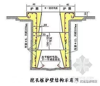

8.2 抗滑桩
桩孔开挖以人工开挖为主,开挖前应平整孔口,并做好离工区的地表截、排水及防渗工作,雨季施工时孔口应搭好雨棚并加筑适当高度的围堰。
多桩同时开挖施工,应从两端沿滑坡主轴间隔开挖,桩身强度不低于设计强度的75%时可进行临桩开挖。
钢筋笼接头不得设在土石分界和滑动面处;钢筋笼必须有足够的保护层厚度。
桩身砼浇筑一般采用干也灌注,若孔内积水难以排干时,应采用水下砼灌注方法,砼需连续浇筑。

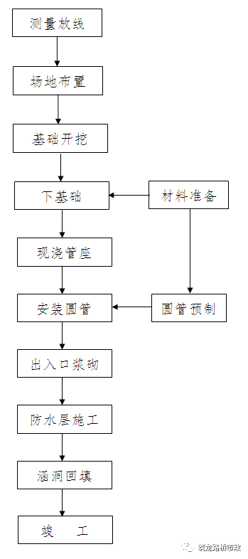

9.1 管涵
图:管涵工艺流程
   基坑应采用机械开挖,挖至距基底10~20mm时采用人工开挖整修。
管涵施工完成之后,下一道工序也是回填,可以参照之前的对结构物的回填工艺施工。

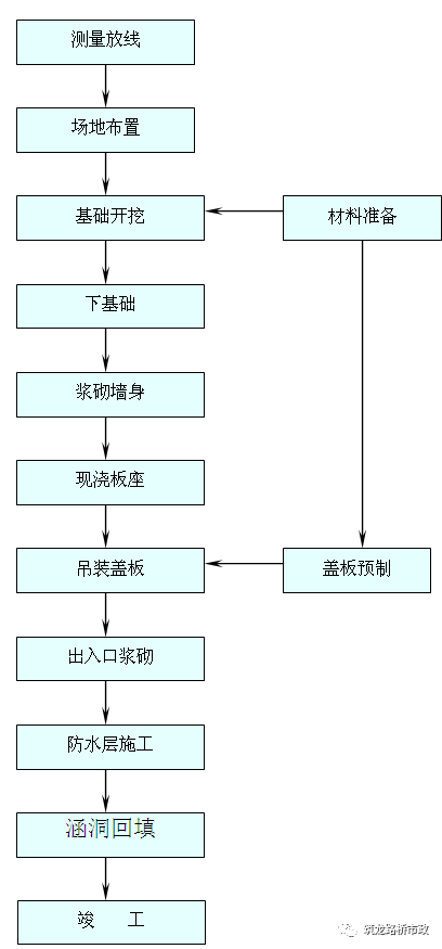

9.2 盖板涵
图:盖板涵施工流程
基坑开挖可以参考圆管涵基础开挖的方式。

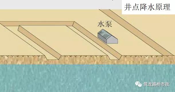

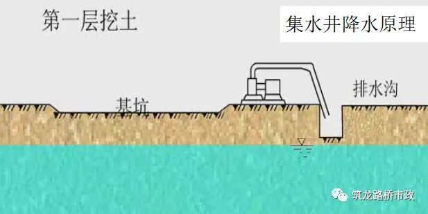

在一些特殊地区,地下水位较高,基坑开挖时往往会需要排水。
   现场施工时往往会将两种排水方法相组合使用。

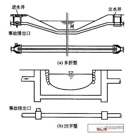

9.4 倒虹吸管
 倒虹吸管由进口段、管身段、出口段三部分组成。管身断面形式有圆形、矩形及城门洞形等,其中圆形采用较多。
  倒虹吸管填土覆盖前应做灌水试验,符合要求方可回填。倒虹吸管的进出水口应在竣工后及时盖上。
