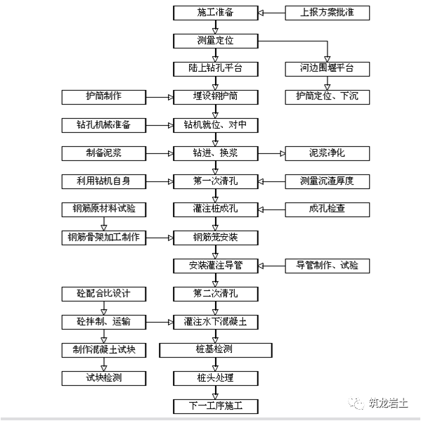

二、钻孔灌注桩施工工艺流程图
三、钻孔灌注桩施工

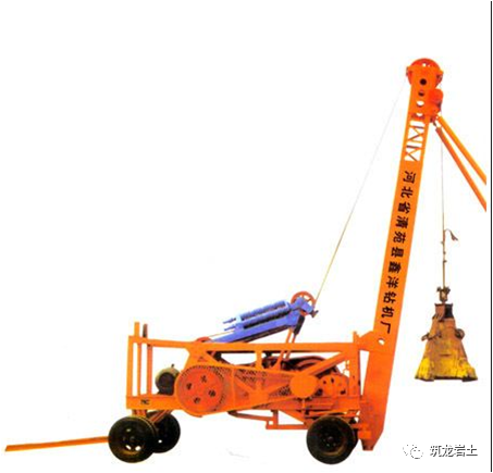

(2 )、钻机选型
根据本段地层情况,初步确定此次试验选用CZ-8D型冲击钻机钻进成孔。
2、钻孔灌注桩施工流程

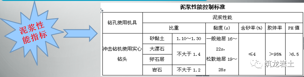

(3)泥浆制备
采用钻孔自造浆,在钻孔过程中按比例向孔内投入粘土或膨润土即可。泥浆造浆材料选用优质粘土,粘土以水化快、造浆能力强、粘度大的膨润土或接近地表经过冻融的粘土为好,但应尽量就地取材。试验室负责泥浆配合比试验,对全部桩基的泥浆进行合理配备。
在钻孔桩施工过程中,设置沉淀池和泥浆池,从孔口出来的混合液,在沉淀池中沉淀后进入泥浆池再用泥浆泵送入孔底,然后泥浆将钻渣从孔底携带出孔口,流入沉淀池,循环利用;在泥浆将钻渣携带出孔口时,如钻渣不及时从循环液中分离出来,会被重新注入孔内,降低钻进效率和泥浆性能指标,影响护壁效果,易造成塌孔、埋钻或卡孔等,为此要求经常检测泥浆的各种性能指标是否满足施工要求。
(4)钻机选择以及钻孔前检查
在碎石类土以及岩层中宜用十字型钻头;在砂黏土,砂和砂砾石层中宜用管型钻头。同时钻头的重量考虑泥浆的吸附作用以及钢丝绳和吊具的总重量,使总重量不超过卷扬机的起重能力。吊钻头的钢丝绳必须选用同向捻制、柔软优质、无断丝和死弯者,安全系数不小于12,钢丝绳与钻头间必须设转向装置并连接牢固,钻孔过程中应经常检查其作业状态以及转动是否正常,灵活。主绳与钻头的钢丝绳搭接时,两根绳径向方向相同,同时必须捻扭一致。钻孔工地应有备用钻头,检查发现钻孔钻头直径磨耗超过15mm时应及时更换新钻头,更换新钻头前应检孔到孔底,确认钻孔正常时才可放进新钻头。

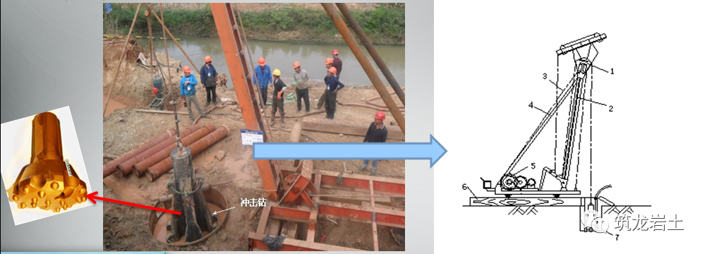

(5)冲击钻成孔
待钻机就位准确后开始钻进,初始钻进时,先在孔内注水,加粘土,小冲程制浆,进尺适当控制,在护筒刃脚处小冲程、高频率反复冲砸,使刃脚处有坚实的泥浆护壁,钻至刃脚下1m后正常钻进。钻孔作业时,注意地质变化,在变化处取渣样,编号保存。
冲击一段时间后,将冲锤提起,换用掏渣筒掏渣。在开孔阶段,为使钻渣挤入孔壁,待钻进4~5m后再掏渣。进入基岩后适当减少冲程。正常钻进时根据地质资料掌握土层变化,及时捞取钻渣取样,判断土层,记入钻孔记录表,并与地质资料进行核对,根据核对判定的土层调整冲程。钻进时连续进行,不随意中途停钻。钻进进程中和掏渣后严格控制和保持孔内水头稳定,并注意观察,发现情况及时处理,如实填写钻孔原始记录。孔内水头始终保持在地下水位线以上2m,以加强护壁,防止塌孔。
升降钻头时平稳,不碰撞护筒或孔壁。在钻进过程中,勤检孔、勤抽碴、勤检查钻具。如发现孔偏、孔斜,用片石回填至偏、斜上方0.3~0.5m处重新冲砸造孔;遇到孤石时,用高低冲程交替冲击,将大孤石击碎或击入孔壁。
在钻进过程中,始终保持孔内水位高于地下水位2m左右,同时控制泥浆比重,在砂粘土地层钻进时,泥浆比重控制在1.05~1.15之间,既能获得较高的钻进速度,又能作到不塌孔;在易塌地层中钻进时,泥浆比重提高到1.2左右,适当降低成孔钻速,必要时添加外加剂如CMC、纯碱等,以确保孔壁稳定。

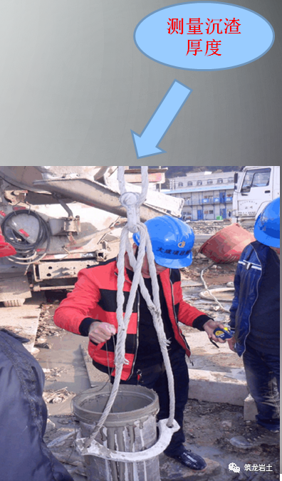

(8)二次清孔
钢筋笼下放到位固定后,立即安放导管。导管采用钢管制成,接头为快速螺纹接头。导管使用前做水密承压及接头抗拉试验,试压压力不低于孔底压力的1.5倍,然后用汽车吊逐段吊装接长、下放,导管下端距孔底的距离为300~500mm。
混凝土导管安放完后,若孔底沉碴厚度不满足设计要求,利用导管进行二次清孔,使沉碴厚度、孔内泥浆等指标满足设计及规范要求,桩底沉碴厚度小于5cm。清孔时及时向护筒内补充优质泥浆,确保护筒内水头,并取样检测,经监理工程师现场检验合格后,立即拆除吸泥弯头,开始浇筑水下混凝土。

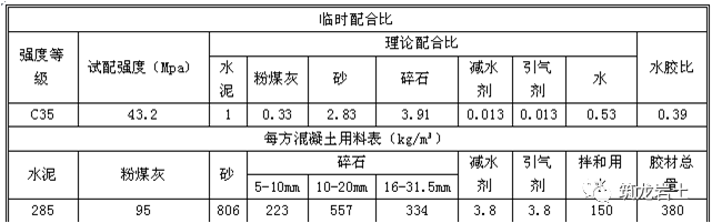

3)水下灌注混凝土要求
水下灌注混凝土(导管灌注混凝土)应符合下列要求:
①水泥标号采用42.5级,其初凝时间不早于2.5h。
②粗骨料采用级配良好的碎石。
③粗骨料粒径不得大于导管内径的1/6~1/8和钢筋最小净距的1/4,同时亦不得大于31.5mm。
④细骨料宜采用级配良好的中砂。
⑤混凝土的含砂率宜为40%~50%。
⑥只有得到监理工程师的批准,才能使用缓凝外加剂。
⑦抗硫酸盐水泥应按图纸说明,或按监理工程师的要求采用。
⑧坍落度宜为180~220mm。
⑨水灰比宜不大于0.6。

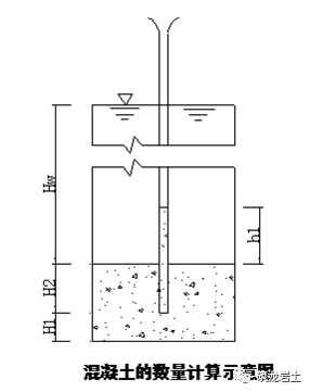

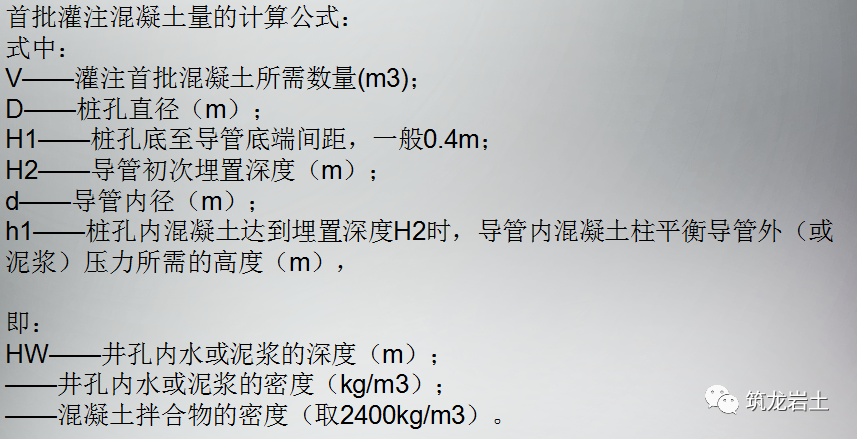

③灌注混凝土前加隔水拴,首批灌注混凝土的数量应满足导管首次埋置深度≥1.0m和填充导管底部的需要,所需混凝土的数量计算示意图见图 。

②孔深和孔底沉渣检测
孔深和孔底沉渣采用标准测锤检测。测锤采用锥形锤,锥底直径13cm~15cm,高20cm~22cm,质量4kg~6kg。
③桩位检测

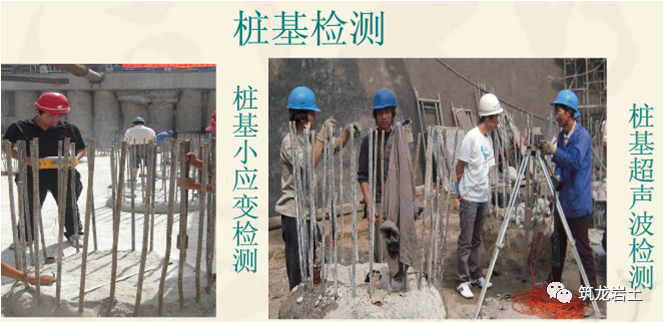

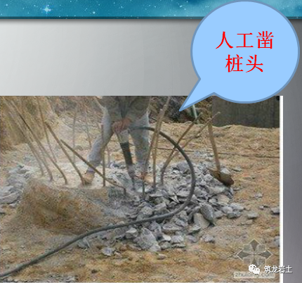

(2)桩头清理及桩基检测
为确保桩顶质量,桩顶混凝土面标高要高于设计标高100cm。待混凝土强度达到设计强度的70%以上后进行凿除。
本桥桩基础全部为钻孔桩,最大桩长27m,最小桩长12m;最大桩径为2m,最小桩径为1m。其中30#、31#墩桩基采用超声波检测,其余桩基采用低应变法进行桩基检测。

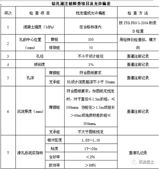

钻孔灌注桩检查项目及允许偏差如图:

1、桩基检测:
(1)、超声波检测:超声波穿过桩身砼断面,吸收管吸收超声波,根据两声测管之间的距离,用波声走的时间(仪器直接绘在纸上)来判断砼的密实程度。如果桩身砼很理想,那么画出来的波型基本都一样,如果桩身某处有不密实,那么超声波测量到此处时,时间会缩短,画出来的波型就很窄。
(2)、小应变检测:通过在桩顶施加激振信号产生应力波,该应力波沿桩身传播过程中,遇到不连续界面(如蜂窝、夹泥、断裂、孔洞等缺陷)和桩底面时,将产生发射波,检测分析反射波的传播时间、幅值和波型特征,就能判断桩的完整性。

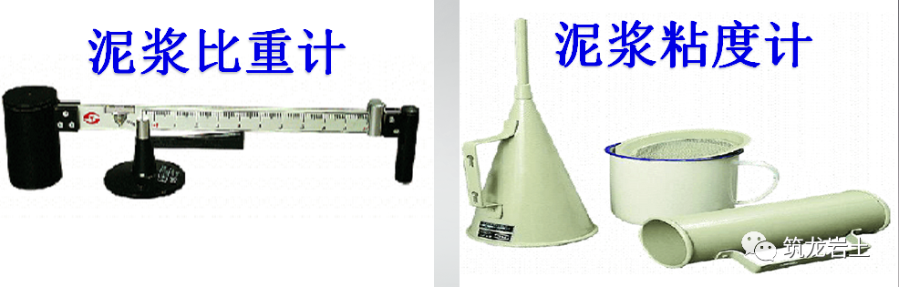

2、泥浆配制和检测:
  (1)、采用静态泥浆护壁钻斗取土,泥浆采用膨润土、火碱以及纤维素混合而制。
  (2)、泥浆比重:控制在1.05~1.2之间(粘土层:1.05~1.10,砂层:1.07~1.15,有承压水的粉、细砂层:1.10~1.20)采用泥浆比重计检验;
粘度:控制在17~20s,采用50000/70000漏斗法检验;
含砂率:新制泥浆不大于4%,用量杯法检验;
3、钢筋原材验收

根据《建筑桩基技术规范》(JGJ94-94)及设计要求,执行如下质量标准:
1、桩位中心允许偏差:群桩基础的边桩D/6,且不大于100mm,群桩基础的中心桩D/4且不大于150mm;2、孔径不小于设计桩径;
3、孔深比设计孔深度不小于50mm;
4、桩孔垂直度偏差应小于1%;
5、灌注前孔底沉渣厚度不大于50mm;
6、清孔后泥浆密度小于1.03~1.10,含砂率≤6%,粘度≤17~20S
