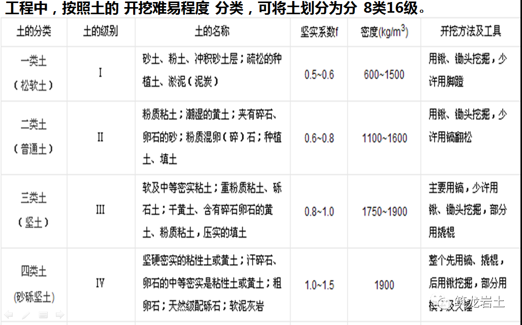

1.3土的工程分类
1.4土的工程性质

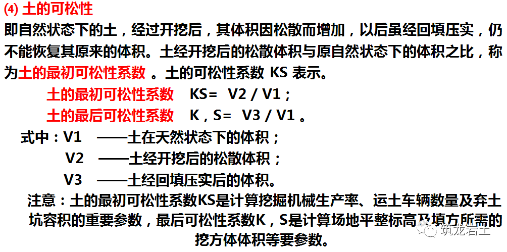

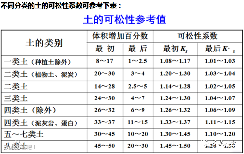

● 土的可松性影响——填方因土的可松性引起的填方体积增加;

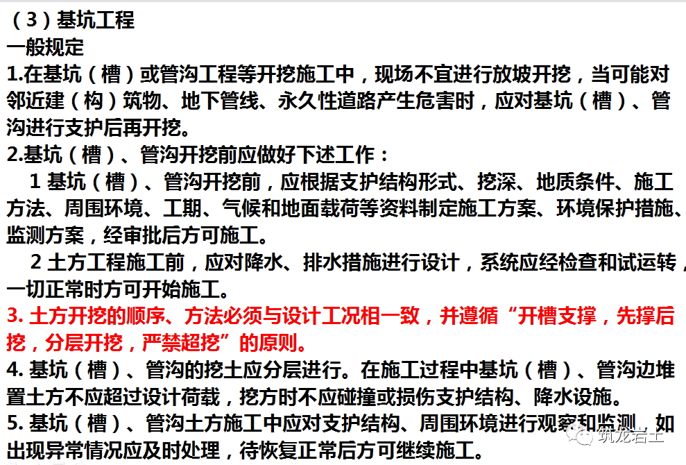

基坑(槽)和管沟开挖
 ⑴ 基坑开挖,上部应有排水措施,防止地表水流入坑内冲刷边坡,造成塌方和破坏基土;
⑵ 基坑开挖,应进行测量定位、抄平放线,定出开挖宽度,根据土质和水文情况确定在四侧或两侧、直立或放坡开挖,坑底宽度应注意预留施工操作面;
⑶ 应根据开挖深度、土体类别及工程性质等综合因素确定保持土壁稳定的方法和措施;
⑷ 基坑开挖的一般程序:测量放线→切线分层开挖→排降水→修坡→整平→留足预留土层等。相邻基坑开挖时应遵循先深后浅或同时进行的施工程序,挖土应自上而下水平分段分层进行,边挖边检查坑底宽度及坡度,每3m左右修一次坡,至设计标高再统一进行一次修坡清底;

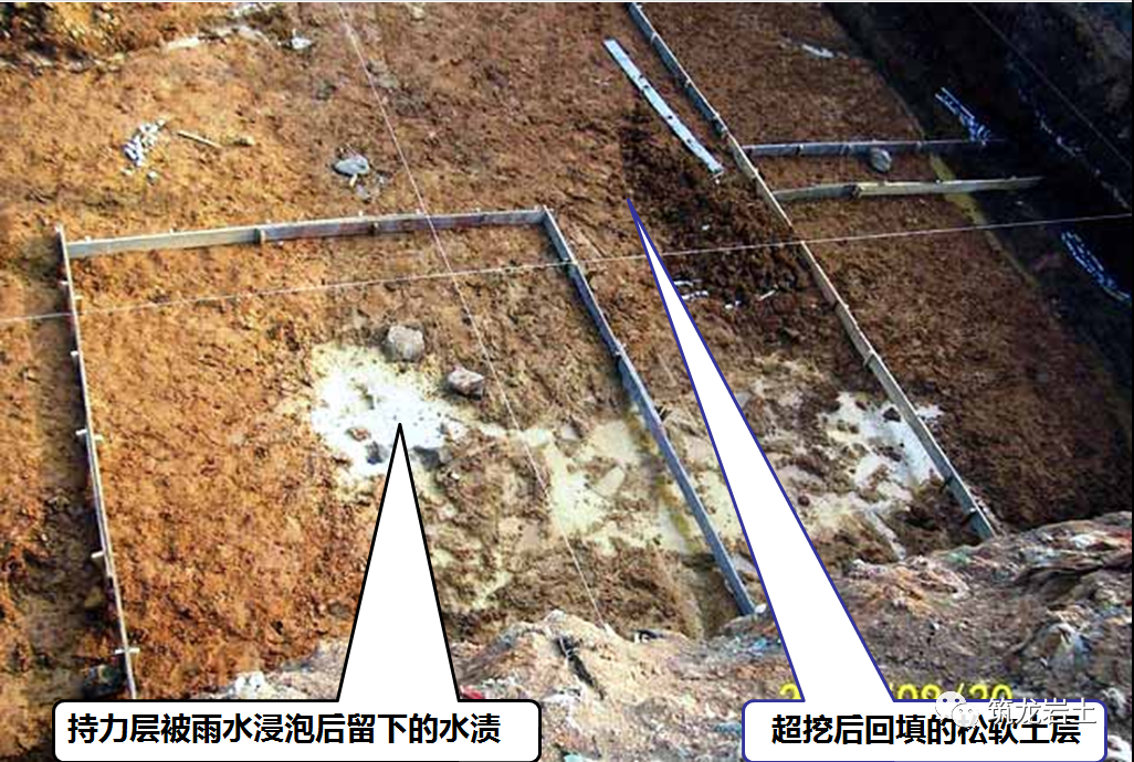

⑸ 基坑开挖应防止对基础持力层的扰动。基坑挖好后不能立即进入下道工序时,应预留15(人工)~30cm(机械)一层土不挖,待下道工序开始前再挖至设计标高,以防止持力层土壤被阳光曝晒或雨水浸泡;
⑹ 在地下水位以下挖土,应在基坑内设置排水沟、集水井或其它施工降水措施,降水工作应持续到基础施工完成;
⑺ 雨季施工时基坑槽应分段开挖,挖好一段浇筑一段垫层;
⑻ 弃土应及时运出,在基坑槽边缘上侧临时堆土、材料或移动施工机械时,应与基坑上边缘保持1m以上的距离,以保证坑壁或边坡的稳定;

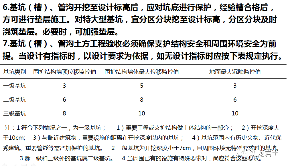

⑼ 基坑挖完后,应组织有业主、设计、勘察、监理四方参与的基坑验槽,并报质监站验证。符合要求后方可进入下一道工序。
(10)土方开挖应遵循:开槽支撑,先撑后挖,分层开挖,严禁超挖 的原则。
(11)机械开挖基坑时。基底以上应预留200~300 mm  厚土层由人工清底,以避免 超挖和基底土层遭受扰动。

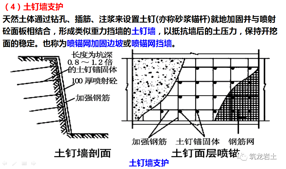

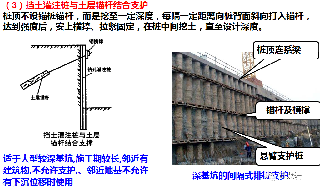

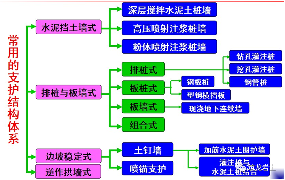

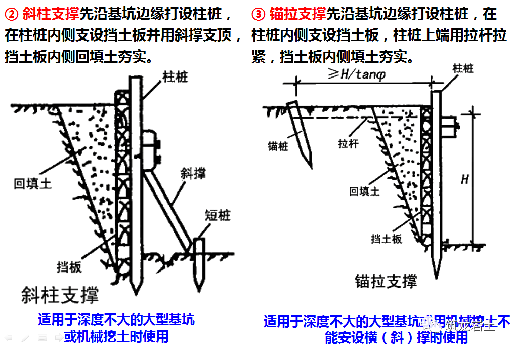

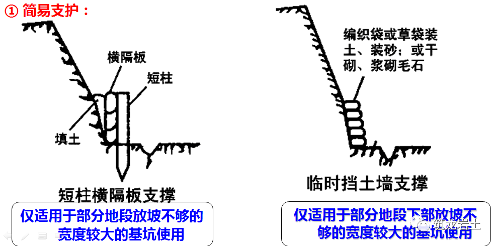

2.3.土壁支护
保持边坡稳定的基本条件是,在土体重力及外部荷载作用下产生的 剪应力 小于土体的抗剪强度 。

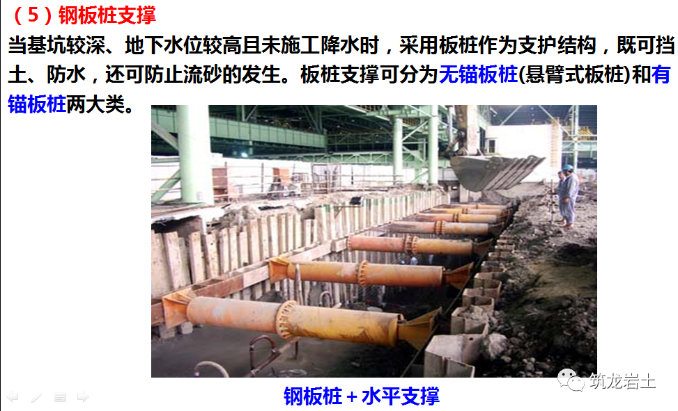

一般基坑的支护方法有:斜柱支撑法、锚拉支撑法、短柱横隔板支撑法、临时挡土墙支撑法 等,施工时按适用条件进行选择。
深基坑支护
深基坑支护的基本要求:
●  确保支护结构能起挡土作用,基坑边坡保持稳定;
● 确保相邻的建(构)筑物、道路、地下管线的安全,不因土体的变形、沉陷、坍塌受到危害;
● 通过排水降水等措施,确保基础施工在地下水位以上进行。

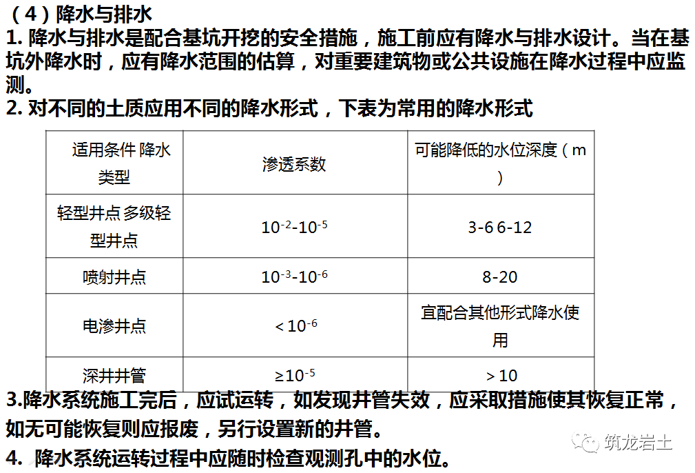

2.4.施工排水
基坑开挖时,流入坑内的地下水和地表水如不及时排除,会使施工条件恶化、造成土壁塌方,亦会降低地基的承载力。
施工排水可分为明排水法和人工降低地下水位法两种。

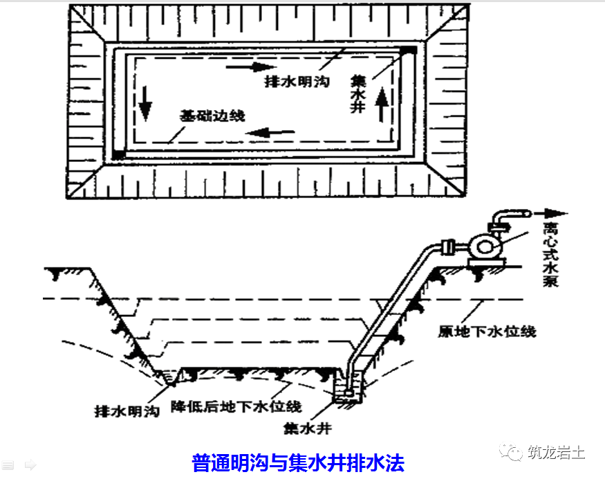

明排水法:一般采用截、疏、抽 的方法。
截:在现场周围设临时或永久性排水沟、防洪沟或挡水堤,以拦截雨水、潜水流入施工区域;
疏:在施工范围内设置纵横排水沟,疏通、排干场内地表积水;
抽:在低洼地段设置集水、排水设施,然后用抽水机抽走。

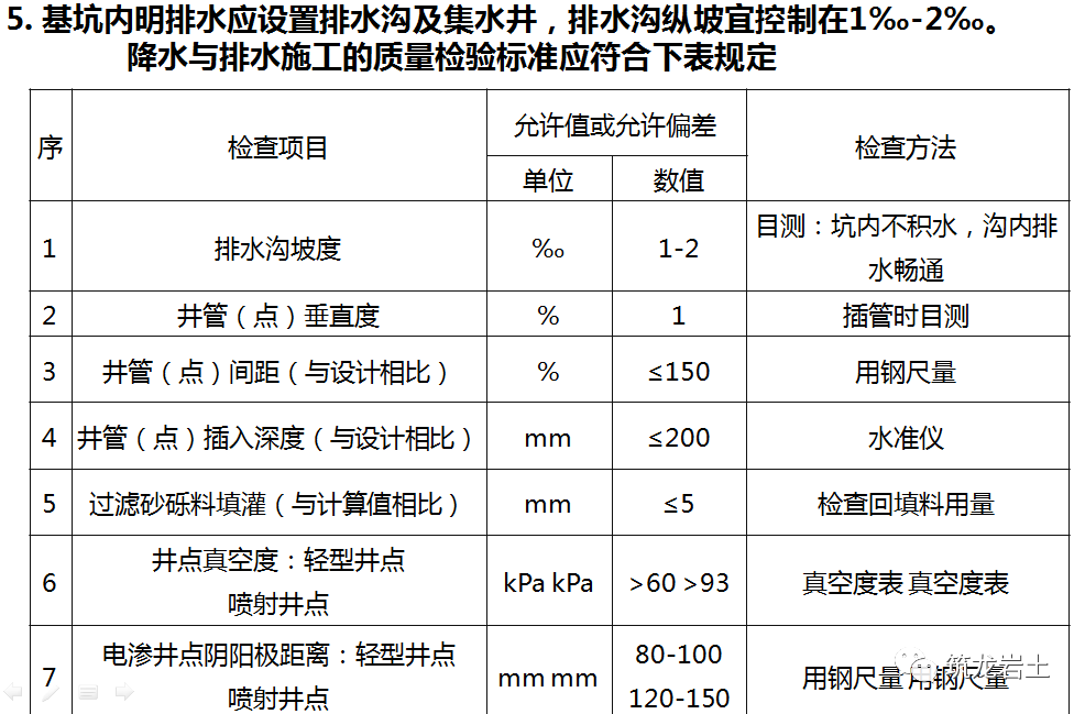

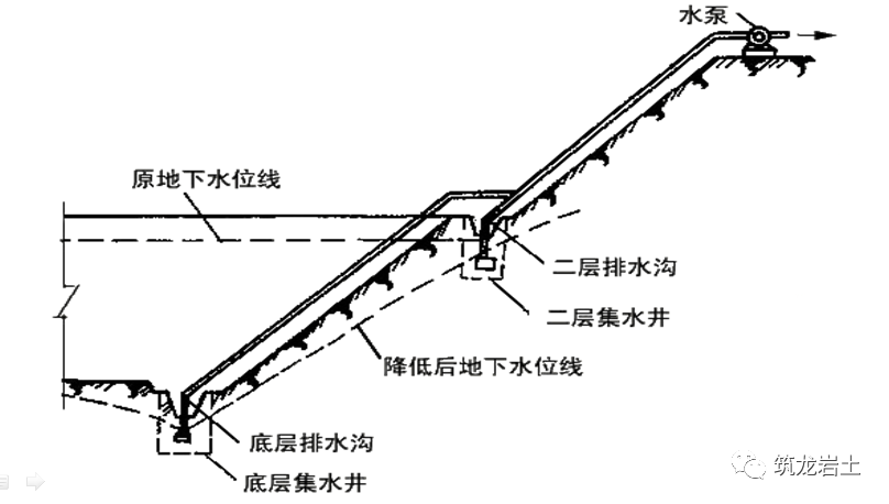

⑴ 明沟与集水井排水
在基坑的一侧或四周设置排水明沟,在四角或每隔20~30m设一集水井,排水沟始终比开挖面低0.4~0.5m,集水井比排水沟低0.5~1m,在集水井内设水泵将水抽排出基坑。
适用于土质情况较好、地下水量不大的基坑排水。
⑵  分层明沟排水
当基坑开挖土层由多种土层组成,中部夹有透水性强的砂类土时,为防止上层地下水冲刷基坑下部边坡,宜在基坑边坡上分层设置明沟及相应的集水井。
适用于深度较大、地下水位较高、上部有透水性强的土层的基坑排水.

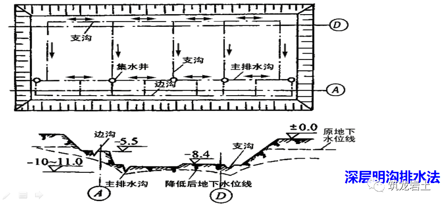

⑶  深层明沟排水
当地下基坑相连,土层渗水量和排水面积大,为减少大量设置排水沟的复杂性,可在基坑内的深基础或合适部位设置一条纵、长、深的主沟,其余部位设置边沟或支沟与主沟连通,通过基础部位用碎石或砂子作盲沟。
适用于深度大的大面积地下室、箱基的基坑施工排水.

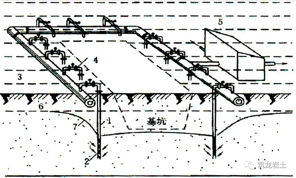

(1)轻型井点
轻型井点是沿基坑四周将井点管道路线埋入蓄水层内,利用抽水设备将地下水从井点管内不断抽出,将地下水位降至基坑底以下。
适用于渗透系数为0.1~50m/d的土层中。每一级轻型井点的降水深度,一般不超过6 m。
轻型井点管插入井孔后,需填灌粗砂或砾石滤水层,上部用粘土封口,其封口的作用是 防止漏气 。

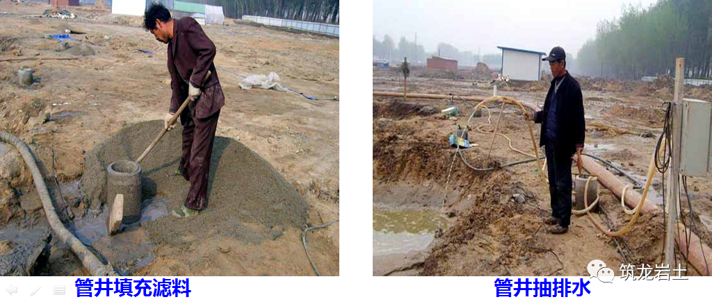

(2) 管井井点
管井井点由滤水井管、吸水管和抽水机组成。管井埋设的深度和距离根据需降水面积、深度及渗透系数确定,一般间距10~50m,最大埋深可达10m,管井距基坑边缘距离不小于1.5m(冲击钻成孔)或3m(钻孔法成孔),型井点的平面布置形式有  单排  、 双排 、 环形 。适用于降水深度3~5m、渗透系数为20~200m/d的基坑中施工降水。

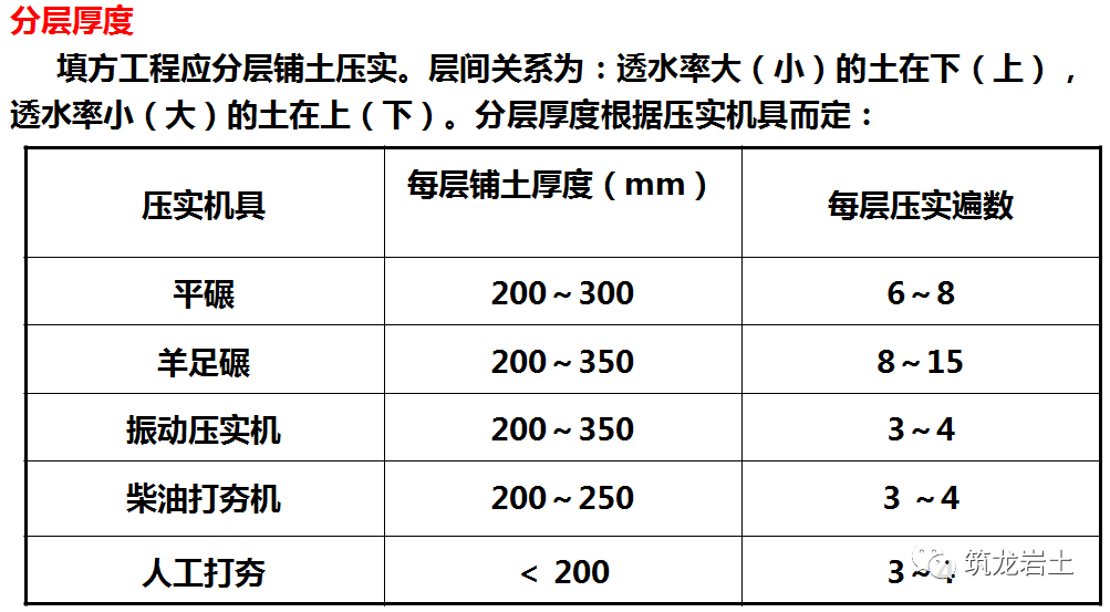

2.5.土方回填

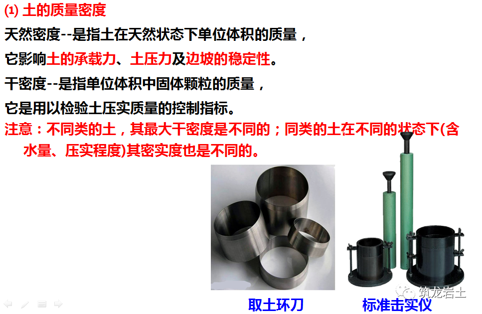

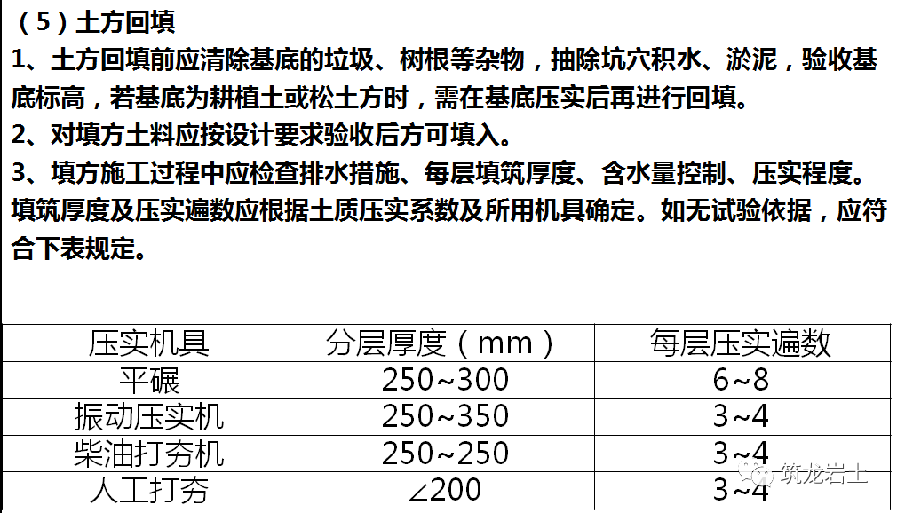

填土压实的影响因素较多,主要有  压实功 、 土的含水量  及 每层铺土厚度 。

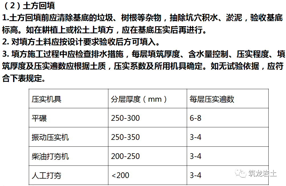

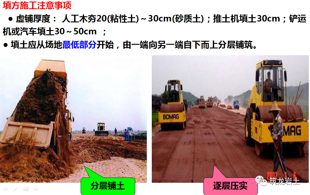

(1)碾压法
适用于大面积的场地平整和路基、堤坝工程,用压路机进行填方压实时,填土厚度不应超过25~30cm,碾压遍数一样,碾轮重量先轻后重,碾压方向应从两边逐渐压向中央,每次碾压应有15~25cm的重叠。
压路机碾压应“薄填、慢驶、多次”.
(2)夯实法
俗称“打夯”,是利用夯锤自由下落的冲击力来夯实土壤,常用的蛙式打夯机、振动打夯机、内燃打夯机,适用于粘性较低的土,常用于基坑(槽)、管沟部位小面积的回填土的夯实,也可配合压路机对边缘或边角碾压不到之处进行夯实。
填土厚度一般为25cm,一夯压半夯、依次夯打。
(3)振动压实法

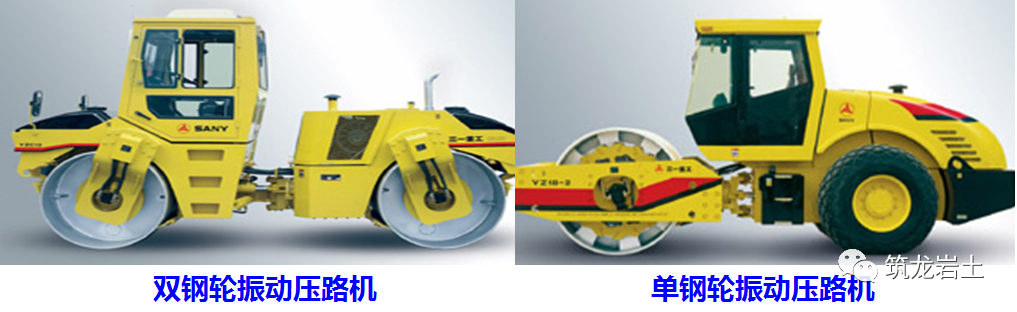

适用于非粘性土壤的振动夯实。主要施工机械是振动压路机、平板振动器。双钢轮驱动振动压路机压实效果好、影响深度大、生产效率高,适用于各类土壤的压实,是大型土石方压实的首选设备。

回填土含水量过大过小都难以夯压密实,当土壤在最佳含水量的条件下压实时,能获得最大的密实度。土壤过湿时,可先晒干或掺入干土;土壤过干时,则应洒水湿润以求取得较佳的含水量。

● 斜坡上的土方回填应将斜坡改成阶梯形,以防填方滑动;
● 填方区如有积水、杂物和软弱土层等,必须进行换土回填,换土回填亦分层进行;
 ● 回填基坑、墙基或管沟时,应从四周或两侧分层、均匀、对称进行,以防基础、墙基或管道在土压力下产生偏移和变形。

(2)、基坑(槽)泡水
现象:基坑(槽)开挖后,地基土被水浸泡,造成地基松软,承载力降低,地基下沉。
原因:1)开挖基坑未设排水沟或挡水堤,地表水流入基坑;2)未采取降排水措施,未连续降水
预防:1)合理设置排水沟或挡水堤;2)地下水位以下开挖时,根据水位高度,确定降水方式及设置排水沟;3)施工中保持连续性降水,直至基坑(槽)回填完毕。
(3)、基土扰动
现象:基坑开挖后,地基土表层局部或大部分出现松动、浸泡等现象,原土结构遭到破坏,造成承载力降低,基土下沉。
原因:1)基坑开挖后未及时进行下道工序,施工机械或车辆行走造成的扰动;2)地基长时间爆晒、失水;3)冬季地基表层受冻胀;4)被水浸泡。
预防:1)开挖后,立即进行下道工序的施工,禁止边坡堆重;2)机械开挖时注意开挖顺序;3)做好降水措施。

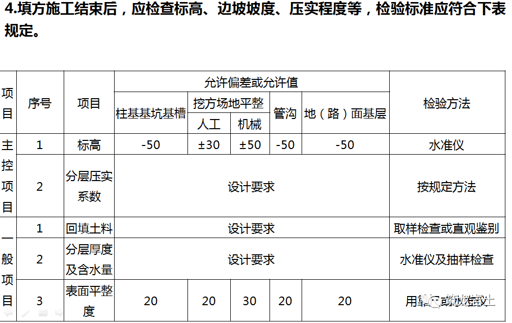

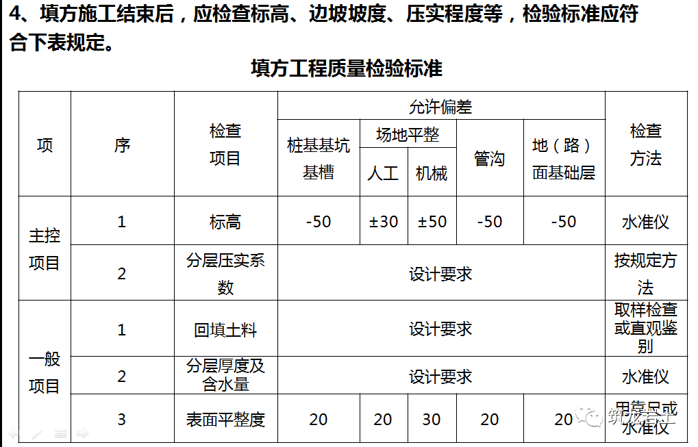

五、土方工程质量验收
1.土方工程施工前应进行挖、填方的平衡计算,综合考虑土方运距最短、运程合理和各个工程项目的合理施工程序等,做好土方平衡调配,减少重复挖运。
2. 当土方工程挖方较深时,施工单位应采取措施,防止基坑底部土的隆起并避免危害周边环境。
3. 在挖方前,应做好地面排水和降低地下水位工作。

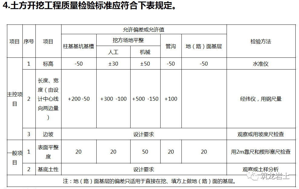

4. 平整场地的表面坡度应符合设计要求,如设计无要求时,排水沟方向的坡度不应少于 2‰。平整后的场地表面应逐点检查。检查点为每100-400m2取1点,但不应少于10点;长度、宽度和边坡均为每20m取1点,每边不应少于1点。
5.土方工程施工,应经常测量和校核其平面位置、水平标高和边坡坡度。平面控制桩和水准控制点采取可靠的保护措施,定期复测和检查。土方不应堆在基坑边坡。
