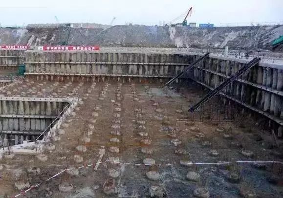

种类繁多,施工工艺差异大,加之地层变化复杂,施工过程中可能会使桩身出现缩径、扩径、夹泥、离析、断桩等缺陷,当然施工后由机械开挖,碰撞也会引起浅部桩身缺陷。桩身缺陷的存在会改变基桩的正常工作性状,从而对基础产生潜在危险。今天我们总结了工程中桩基的常见问题,一起来看看吧。

质量问题
▌常见质量问题
(1)测量放线中出现错误,这种错误会令整个建筑出现错误或者令桩基出现较大的偏差。
(2)单桩承载力不满足建筑桩基设计标准。
(3)桩体倾斜过大。
(4)预制桩的接头发生断离。
(5)灌桩的过程中所引发的的断桩事故。
(6)在验收过程中发现桩位具有过大的偏差。
(7)由于混凝土的质量或者操作引发的桩体出现夹泥、离析及强度不达标等问题。
(8)标高不足。
▌处理措施
补沉法
预制桩入土深度不足时,或打入桩因土体隆起将桩上抬时,均可采用此法。
补桩法补桩法
就是在会同设计、监理以及业主的意见,根据设计单位出具的补桩方案进行补打,但此种方法投资大、工期长,很难被各方共同认可。
补送结合法
采用分节连接的方式将桩打入基础中时,若桩体质量不达标,那么在进行沉入的过程中,就有可能使得连节点脱开,这时对于桩基的处理就可以采用补送结合的方式。
对于有疑点的桩,应当进行复打,令该桩下沉,这就可以令脱节的桩连接再次顶紧,令接头具有竖向承载力;可以进行补桩,适当的补进一些完整的桩,使得基础不但可以满足承载力要求,同时还能够提高建筑基础的地震荷载。
纠偏法
若是在打桩过程中发现桩身出现倾斜并且桩长不长,且完好并未断裂,或由于基坑的开挖而导致的桩身出现倾斜但是桩体仍旧完整的,可以对桩身进行局部挖开,然后使用千斤顶对桩身进行纠偏。
承台扩大
(1)若桩位出现了较大的偏差,那么原有的承台设计尺寸无法满足构造的规范性要求,那么可以通过对承台是面积适当的扩大的方式对桩位偏差进行纠正。
(2)桩土共同作用。若单桩无法达到设计的承载力要求,就需要进行承台的扩大处理,并且还要将天然基同桩的共同承担的上部荷载考虑在内。
(3)桩基质量问题。在施工中容易出现不均匀的桩基质量,为了防止后期由于桩基质量问题引起的承台布局云沉降以及为了提高建筑的抗震能力,可以使用整体式桩基承台,从而提高基础整体性。
复合地基法此法
(1)是利用桩土共同作用的原理,对地基作适当处理,提高地基承载力,更有效的分担桩基的荷载。常用方法有以下几种。
(2)承台下做换土地基。在桩基承台施工前,挖除一定深度的土,换成砂石填层分层夯填然后再在人工地基和桩基上施工承台。
(3)桩间增设水泥土桩。当桩承载力达不到设计要求时,可采用在桩间土中干喷水泥形成水泥土桩的方法,形成复合地基基础。
修改桩型或沉桩参数法
(1)改变桩型。如预制方桩改为预应力管桩等。
(2)改变桩入土深度。例如预制桩在贯入过程中遇到较厚的密实粉砂或粉土层,出现桩下沉困难,甚至发生断桩事故,此时可采用缩短桩长,增加桩数量,取密实的粉砂层(膨胀土层)作为持力层。
(3)改变桩位。如沉桩中遇到坚硬的、不大的地下障碍物,使桩产生倾斜,甚至断裂时,可采用改变桩位重新沉桩。
(4)变沉桩设备。当桩沉入深度达不到设计要求时,可采用大吨位桩架,采用重锤低击法沉桩。
