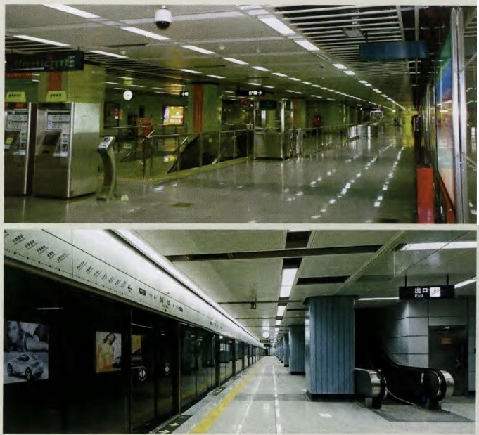

浅埋暗挖隧道采用双侧壁导坑法施工,很好地解决了大断面隧道开挖 的安全性问题,且结构简单,安全可靠,拆装方便、灵活,经济效益显著。 笔者从自身实践出发,详细阐述了浅埋暗挖隧道双侧壁导坑法在深圳地铁建设中的应用。
