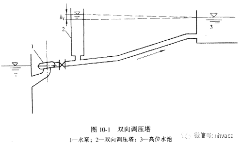

5调压塔—双向调压塔
对于输水干管而言,双向调压塔是一种兼具注水和泄水缓冲式的水锤防护设备,其主要设置目的是:防止压力输水干管中产生负压。当管路中水锤压力升高时,它允许高压水流进入调压塔中,从而起到缓冲水锤升压的作用。
双向调压塔其构造为一开口的水池——大水柱,装设于输水干管上易于发生水柱分离的高点或折点处,而且该处水头线超出地面不高。当发生突然事故停泵时,它能向管路中补充水,以防止水柱分离,可有效的消减断流弥合水锤升压。
双向调压塔有溢流式和非溢流式两种。溢流式的溢流堰口标高可略高于水泵的正常水压。当管路中压力升高时,水自塔顶溢流以维持压力不再升高。
在泵站附近或管道的适当位置修建,双向调压塔的水面高度应高于输水管道终点接收水池的水面高度并考虑沿管道的水头损失。调压塔将随着管路中的压力变化向管道补水或泄掉管路中的过高压力,从而有效地避免或降低水锤压力。这种方式工作安全可靠,但其应用受到泵站压力和周边地形的限制。

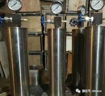

10停泵水锤消除器
水锤消除器能在无需阻止流体流动的情况下,有效地消除各类流体在传输系统可能产生的水外锤和浪涌发生的不规则水击波震荡,从而达到消除具有破坏性的冲击波,起到保护之目的。
水锤消除器的内部有一密闭的容气腔,下端为一活塞,当冲击波传入水锤消除器时,水击波作用于活塞上,活塞将往容气腔方向运动。活塞运动的行程与容气腔内的气体压力、水击波大小有关,活塞在一定压力的气体和不规则水击双重作用下,做上下运动,形成一个动态的平衡,这样就有效地消除了不规则的水击波震荡。
停泵水锤消除器可分为下开式停泵水锤消除器、自动复位下开式水锤消除器、自闭式水锤消除器。80年代以前曾经广为采用。它安装于止回阀附近,管道中的水锤压力通过开启的水锤消除器泄掉。某些水锤消除器无自动复位功能,容易因误操作导致发生水锤。
