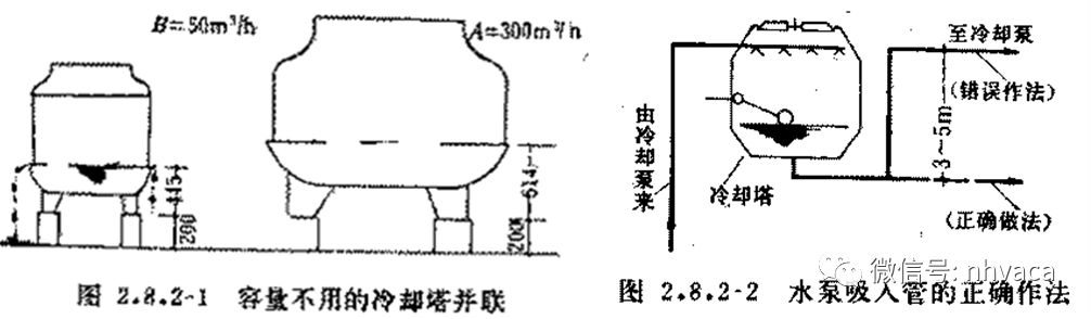

(1)当几台冷却塔有大有小连在一起时,设计的塔座一样高,但塔的各部分尺寸不同而造成塔中水位不一样高。如图 2.8.2-1A、B两塔,基础高度均为 200mm,但A 塔为 300m3/h,其水盘高度为 614mm;而B塔为50m3/h,水盘高度为 445mm 该两塔并联使用,B 塔必然溢流。

对策:后修改了水流入池子的流型,使变为平静的水位而解决了水击问题。现象之四:水泵吸入管系统的问题。如图 2.8.2-2 塔的出水管返上去 3~5m 且速度很大,结果起动和运行经常产生问题。
原因:水泵的吸水扬程有限,设计应当考虑。须记住水泵体内必须注满水。对策:将冷却塔的出水管改为自流至水泵,使泵的叶轮浸在水中,而且接至泵的水管要坡向水泵,且要速度小些。

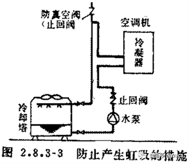

现象:水泵停止后冷却水由于吸而倒流。某建筑物第二层为公室,采用了水冷整 体空调器,作为夏天降温用。机组冷却水的冷却塔设置在室外地面上,停泵时经常由于倒流而跑水满地。
原因:冷却塔的位置低于整体式空调器的冷凝器,停泵后管内冷却水落入塔中而 造成管中真空,产生虹吸,将整个冷却系统中的水吸上而流出。
对策:将冷却水的顶端设一个防止真空的阀,破坏管中真空度,当水泵停止时即不再会生产虹吸现象,使水流失量达到最小,如图 2.8.3-3。

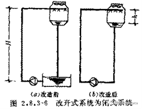

现象:某工程制冷机的冷却塔安装在30m高的屋顶上,地下室中设有一水池,制冷机,冷却水泵均在地下室中。冷却水泵的扬程为60m水柱,水量为300m3/h,水泵的电机容量为75KW,共3台。运行后觉得耗太大,要求改造。
原因:因冷却水系统开式系统,设了地下水池。所以水泵的扬程既要满足送水高 度(30m)又要克服系统阻力,即水泵的场程为管道阻力、设备阻力与提升扬程三者之和。所以水泵的动力较大,运行耗电多。如图 2.8.3-6(a)。
对策:改造管道,不再使用地下水池(实际上冷却塔有集水盘,没有必要设水池),将冷却塔的出水管直接接到泵的吸入口,则水泵的扬可以减少到 30m 水柱。因为提升扬程由 H 变为 h,而系统阻力不变。水泵的电机容量减小为 40kW,运行能耗一年可节省20多万元,如图 2.8.3-6(b)。

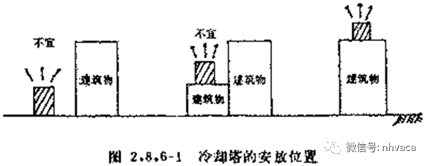

(2)安装位置:做初步设计时,对冷却塔的位置即应予以慎重的考虑。冷却塔的噪声较大,故其安装位置应尽量选择避免影响其他房间。与住宅及办公楼应保 持一定距离,使冷却塔的噪场衰减到:白天≤55dB(A),夜间≤45dB(A)。且不宜设置于中间的屋顶上或地上,最好放在建筑物的最高层。如图 2.8.6-1。

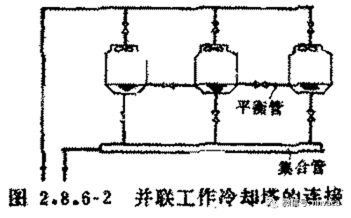

2)对几台并联工作的冷却塔,水量分配会不平衡,极易造成溢流,所以设计时 要重视各冷却塔之间的管道阻力平衡,特别是塔至水泵吸入管段部分。同时在冷却塔的水池之间希望用与进水干管相同管径的均压(平衡管)连接。此外,为了使冷却塔中水位一致,出水干管应采用比进水干管大两号的集合管,如图 2.8.6-2。

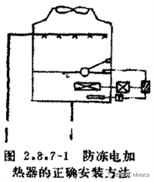

7、冷却塔中防结冻的电加热器起火
现象:某实验室,全年空调,用一5RT的整体式空调机,独立系统。冷却塔为玻璃钢外壳内填PVC斜波片。为防止冬天塔中冻结,在集水盘中设电加热器,且有防止过热的温度控制。建成后第一冬,补给水被冻,加热器过热,冷却塔着火。
原因:因为塔中无水,而加热器干加热,防止过热的温控未起作用。引起高温着火。
对策:为防止电加热器过热引起火烧故事,在设电加热器的控制时,应当把电极棒放在水盘中,水满时才可接通电源,水不满不能接通,这就可以有效地防止电加热器干烧,如图 2.8.7-1。
