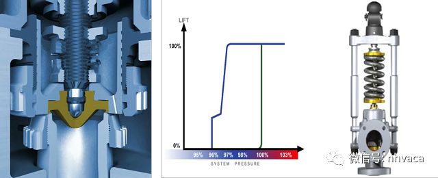

整定压力(开启压力)Ps:安全阀阀瓣在运行条件下开始升起的进口压力。在该压力下,开始有可测量的开启高度,介质呈由视觉或听觉感知的连续排放状态。
排放压力Pd:阀瓣达到规定开启高度的进口压力。
回座压力Pr:排放后阀瓣重新与阀座接触,即开启高度变为零时的进口压力。
超过压力ΔP0:排放压力与整定压力之差,通常用整定压力的百分数来表示。
启闭压差ΔPb1:整定压力与回座压力之差,通常用整定压力的百分数来表示。

全启式安全阀:指阀瓣开启高度而言,一般用于排放介质为气体的条件下,当达到排放压力时全启。
微启式安全阀:指阀瓣开启高度而言,一般用于排放介质为液体的条件下,当达到整定压力时开始开启,并随压力的升高而继续开大。

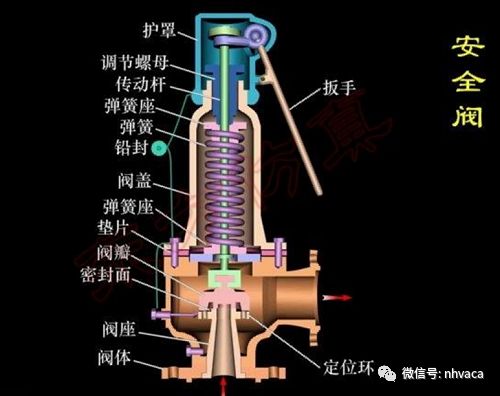

弹簧式安全阀工作原理及结构组成:
结构组成:阀体、阀座、密封面、定位环、阀瓣、垫片、弹簧座、阀盖、弹簧、弹簧座、传动杆(阀杆)、调节螺丝、护罩、铅封。

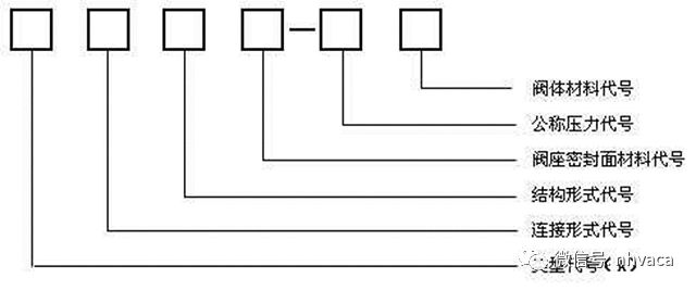

安全阀型号编制方法:

举例:弹簧式安全阀,型号:A42Y-40 。
其代码含义为:
A—类型代号,指安全阀;
4—连接形式代号,指法兰连接;
2—结构形式代号,指封闭全启式;
Y—阀座密封面材料代号,指硬质合金;
40—公称压力代号,指公称压力4.0MPa;
阀体材料—碳素钢阀体(因PN≥2.5MPa,故此处代码省略)。

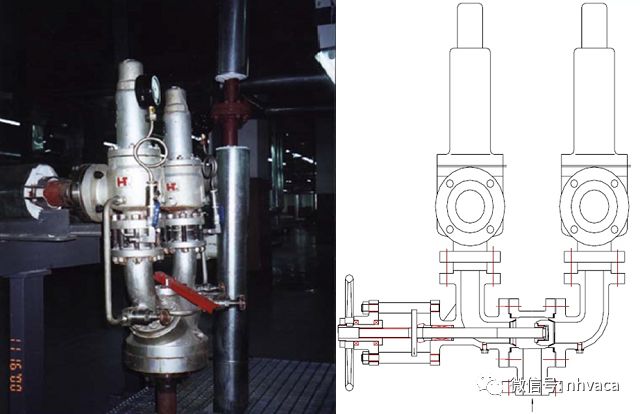

安全阀的典型安装方式:
关于安全阀的设置,GB50160 《石油化工企业设计防火规范》2008版,第5.5.1节规定:
在非正常条件下,可能超压的下列设备应设安全阀:
1 顶部最高操作压力大于等于0.1MPa的压力容器;
2 顶部最高操作压力大于0.03MPa的蒸馏塔、蒸发塔和汽提塔(汽提塔顶蒸汽通入另一蒸馏塔者除外);
3 往复式压缩机各段出口或电动往复泵、齿轮泵、螺杆泵等容积式泵的出口(设备本身已有安全阀者除外);
4凡与鼓风机、离心式压缩机、离心泵或蒸汽往复泵出口连接的设备不能承受其最高压力时,鼓风机、离心式压缩机、离心泵或蒸汽往复泵的出口;
5 可燃气体或液体受热膨胀,可能超过设计压力的设备;
6 顶部最高操作压力为0.03~0.1MPa的设备应根据工艺要求设置。

弹簧式安全阀常见故障:
1、安全阀漏气,主要原因是:
(1)阀芯与阀座接触面不严密,对密封面进行研磨修复;
(2)阀芯与阀座接触面有脏物,可手动将阀门开启几次,把脏物冲去;
(3)阀杆偏斜,应重新装配 。
2、安全阀到规定压力时不开启,主要原因是:
(1)阀芯与阀座粘住,清洗;
(2)弹簧式安全阀的弹簧调整压力过大,应重新调整。
3、安全阀不在规定压力时就开启,主要原因是:
(1)弹簧式安全阀的弹簧调整压力不够、弹簧失效或弹力不足,应重调或重换安全阀。
(2)由于高温或腐蚀等原因造成弹簧松弛,应更换弹簧。
4、安全阀启闭不清脆,主要原因是:
(1)调节圈调整不当,应重新加以调整;
(2)内部运动零件有卡阻现象,可能是由于装配不当,脏物混入或零件腐蚀等原因所造成,应查明原因消除之;
(3) 排放管道阻力过大,使阀门开启不足,排放管道应水平布置 。
5、安全阀频跳,主要原因是:调节圈调整不当,使回座压力过高,应重新调整调节圈的位置,使安全阀回座压力保持合适值。
