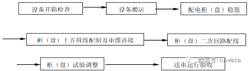

2 操作工艺
2.1 工艺流程
2.1.1 低压配电柜安装
2.1.2 照明配电箱安装
2.2 设备开箱检查
2.2.1 施工单位、供货单位、监理单位共同验收,并做好进场检验记录。
2.2.2 按设备清单、施工图纸及设备技术资料,核对设备及附件、备件的规格型号是否符合设计图纸要求;核对附件、备件是否齐全;检查产品合格证、技术资料、设备说明书是否齐全。
2.2.3 检查箱、柜(盘)体外观无划痕、无变形、油漆完整无损等;
2.2.4 箱、柜(盘)内部检查:电气装置及元件等规格、型号、品牌是否符合设计要求;
2.2.5 柜、箱内的计量装置必须全部检测,并有法定部门的检测报告。
2.3 配电柜安装
2.3.1 基础型钢安装
2.3.2 调直型钢:将有弯的型钢调直,然后按图纸、配电柜(盘)技术资料提供的尺寸预制加工型钢架,并刷防锈漆做防腐处理;
2.3.3 按设计图纸将预制好的基础型钢架放于予埋铁上,用水平尺找平、找正,可采用加垫片方法,但垫片不得多于3片,再将予埋铁、垫片、基础型钢焊接一体。最终基础型钢顶部应高于抹平地面100以上为宜。
2.3.4 基础型钢与地线连接:基础型钢安装完毕后,将室外或结构引入的镀锌扁钢引入室内(与变压器安装地线配合)与型钢两端焊接,焊接长度为扁钢宽度的二倍,再将型钢刷两道灰漆。
2.3.5 配电柜(盘)稳装
2.3.6 配电柜(盘)安装:按设计图纸布置将配电柜放于基础型钢上,单独柜(盘)只找柜面和侧面的垂直度,成排配电柜(盘)各台就位后,先找正两端的配电柜(盘),以配电柜2/3高位置拉线,
2.3.7 逐台用垫片找平找正,柜(盘)如不标准以柜面为准。找正时采用0.5mm铁片进行调整,每处垫片不能超过3片,然后按柜安装固定螺栓尺寸在基础型钢上用手电钻钻孔。一般无要求时,钻φ16.2孔,用M16镀锌螺丝固定。
2.3.8 柜(盘)就位、找平、找正后,柜体与基础型钢固定,柜体与柜体、柜体与侧挡板均用镀锌机螺丝连接。
2.3.9 配电柜(盘)体接地:每台配电柜(盘)单独与接地干线连接。每台柜从下部的基础型钢侧面上焊上M10螺栓,用6mm2铜线与柜上的接地端子连接牢固。
2.3.10 检查配电柜前后操作、维修距离应符合要求。
2.3.11 配电柜电缆进线采用电缆沟下进线时,需加电缆固定支架;
2.3.12 检查配电柜内电器元件规格型号及二次回路是否与图纸相符;检查接线是否牢固;

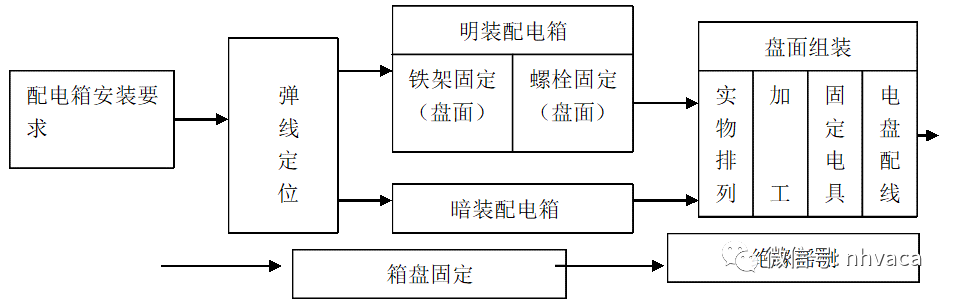

2.4 配电箱安装要求:
2.4.1 配电箱应安装在安全、、干燥、易操作的场所。配电箱安装时,如无设计要求,则一般暗装为底边距地1.5米,照明配电板底边距地不小于1.8m。并列安装的配电箱、盘距地高度要一致,同一场所安装的配电箱、盘允许偏差不大于5mm。
2.4.2 安装配电盘所需要的木砖及铁件等均应预埋,明装配电箱应采用金属膨胀螺栓固定。
2.4.3 铁制配电箱均需涮一遍防锈漆,再涮灰油漆二道,预埋的各种铁件均应刷防锈漆,并做好明显可靠的接地。导线引出面板时面板线孔应光滑无毛刺,金属面板应装设绝缘保护套。
2.4.4 配电箱带有器具的铁制盘面和装有器具的门及电器的金属外壳应有明显的可靠的PE保护地线(PE线为编织软裸铜线),但PE保护地线不允许利用箱体或盒体串接。
2.4.5 配电箱上配线需排列整齐,并绑扎成束,活动部位均应固定;盘面引出和引进的导线应留适当余量,便于检修;
2.4.6 导线削剥处不应损伤导线线芯后线芯过长,导线压接牢固可靠;多股导线涮锡后压接,应加装压线端子。如必须穿孔用顶丝压接时,多股线应涮锡后再压接,不得减少导线股数。
2.4.7 配电箱的盘面上安装的各种刀闸及自动开关等,当处于断路状态时,刀片可动部分均不应带电(特殊情况除外)。
2.4.8 垂直装设的刀闸及熔断器等电器上端接电源,下端接负荷。横装者左侧(面对盘面)接电源,右侧接负荷。
2.4.9 配电箱上的电源指示灯,其电源应接至总开关的外侧,并应装单独熔断器(电源侧)。盘面闸具位置与支路相对应,其下面应装设卡片框,标明路别及容量。
2.4.10 照明配电箱(板)内的交流,直流或不同电压等级的电源,并具有明显标志。
2.4.11 照明配电箱(板)不应采用可燃材料制作,在干燥无尘场所采用的木制配电箱(板)应阻燃处理。
2.4.12 照明配电箱(板)内,应分别设置中性线N和保护地线(PE线)汇流排(采用内六角螺栓),中性线N和保护地线应在汇流排上连接,不得绞接,并应有编号。
2.4.13 磁插式熔断器底座中心明露螺丝孔应填充绝缘物,以防止对地放电。磁插保险不得裸露金属螺丝,应填满火漆。
2.4.14 照明配电箱(板)内装设的螺旋熔断器其电源线应接在中间触电的端子,负荷线应接在螺纹的端子上。
