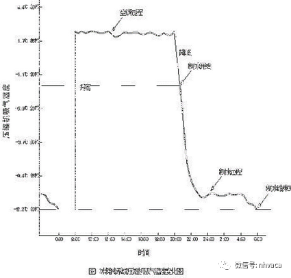

3、出水温度
在冰蓄冷应用中,冷水机组出水温度变化范围一般为(-8~7℃),要求制冷主机的蒸发温度经常变化。
上图表示了主机在白天补充供冷和夜间制冰时的压缩机吸气温度在24小时内的变化曲线。在这个典型的冰储冷过程中,在制冰周期开始时,压缩机的吸气温度是相当高的,可运行在-2.2℃;制冰过程中,吸气温度逐渐下降;在制冰过程最后一个小时,有些压缩机的最终吸气温度可下降至-12.2 ℃。而空调时吸气温度维持在约3.3 ℃。因此,压缩机的吸气温度在-12.2~3.3℃之间变化,这要求用于冰储冷的压缩机应是可变压头。

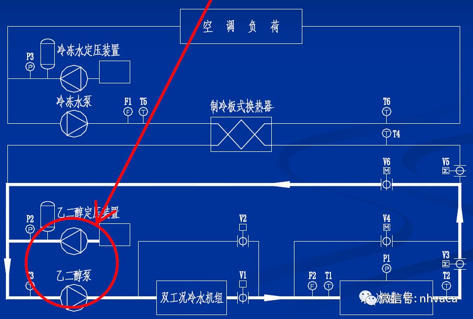

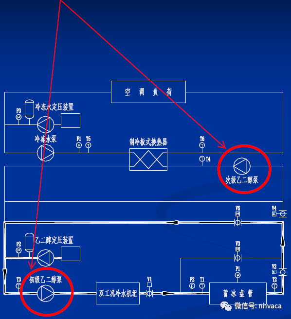

1 乙二醇泵:
A 并联系统(冰球):
初级乙二醇泵:制冷主机制冷容量(千大卡/小时)/5℃×1.1(m3/h),扬程约18米;
次级乙二醇泵:板换制冷容量(千大卡/小时)/5℃×1.1(m3/h),扬程约20米。
B 串联单循环系统(盘管):
乙二醇泵:流量=MIN{制冷主机对应流量,板换对应流量},需简单校核;
扬程:主机蒸发器+板换一次侧+蓄冰盘管+管道。
C 串联双循环系统(盘管):
初级乙二醇泵:流量=制冷主机制冷容量(千大卡/小时)/5℃×1.1(m3/h);
扬程=主机蒸发器+蓄冰盘管+相应管道。
次级乙二醇泵:流量=板换制冷容量(千大卡/小时)/5℃×1.1(m3/h);
扬程=板换一次侧+相应管道。

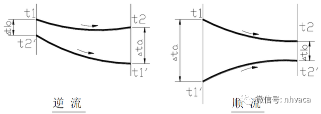

对数平均温差:
△tm= (△ta- △tb)/(ln △ta/ △tb)
△ta:热交换器传热介质和被传热介质间最大温差;
△tb:热交换器传热介质和被传热介质间最小温差。
对于给定板换,对数温差越大,热交换量越大。对于已知换热量板换,对数温差越大,换热面积越小,越便宜。
△ta=  (t2- t1’)
△ta= (t1-  t1’)
△tb=  (t1- t2’)
△tb= (t2-  t2’)

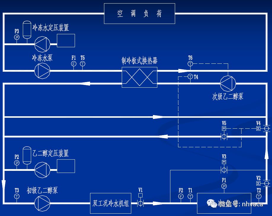

蓄冰通用流程说明:
1 蓄冰模式
供冷时不使用冷水主机,冷负荷完全由蓄冰系统供给。
蓄冰槽和冷水主机的容量都比较大,仅适用于负荷大,持续时间短的场合。
初投资大、运行费用省;控制简单。
分量蓄冰:
① 主机优先:主机满负荷运行,冷量不足融冰补充。
② 融冰优先:蓄冰装置优先提供冷量,不足部分由主机补充。

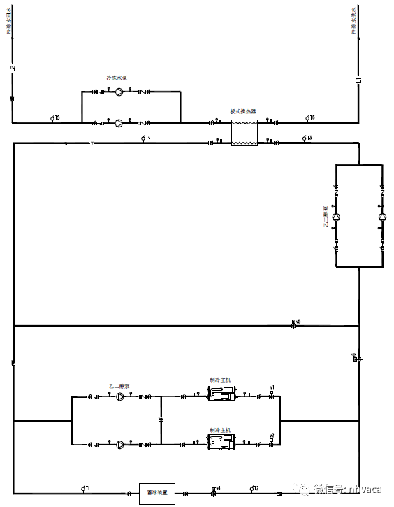

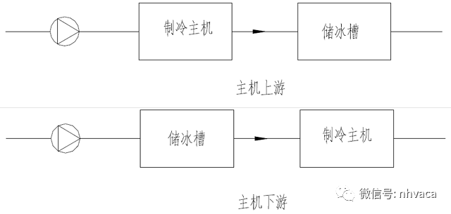

冰蓄冷系统流程分类:串联流程;并联流程。
供给冷量时,依据制冷主机与蓄冰装置的相互关系分为:串联流程和并联流程两种布置结构。

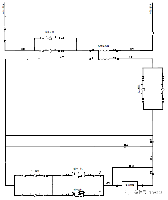

串联流程:按主机与蓄冰装置的相对位置分:
主机上游:主机出水温度较高,效率较高;蓄冰装置进口温度较低,要求较高。
主机下游:主机出水温度低,效率较低;蓄冰装置进口温度较高,要求较低。
主机上、下游:
串联流程的几种形式:
开式(冰球)系统串联流程;闭式(盘管或冰球)系统串联流程:单循环,双循环。

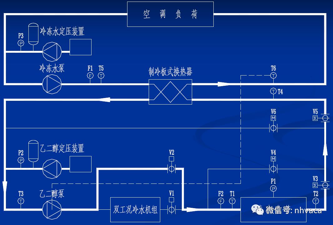

开式(冰球)系统串联流程:
可以实现以下四种工作模式:
主机制冰;主机单供冷;融冰单供冷;主机与融冰联合供冷。

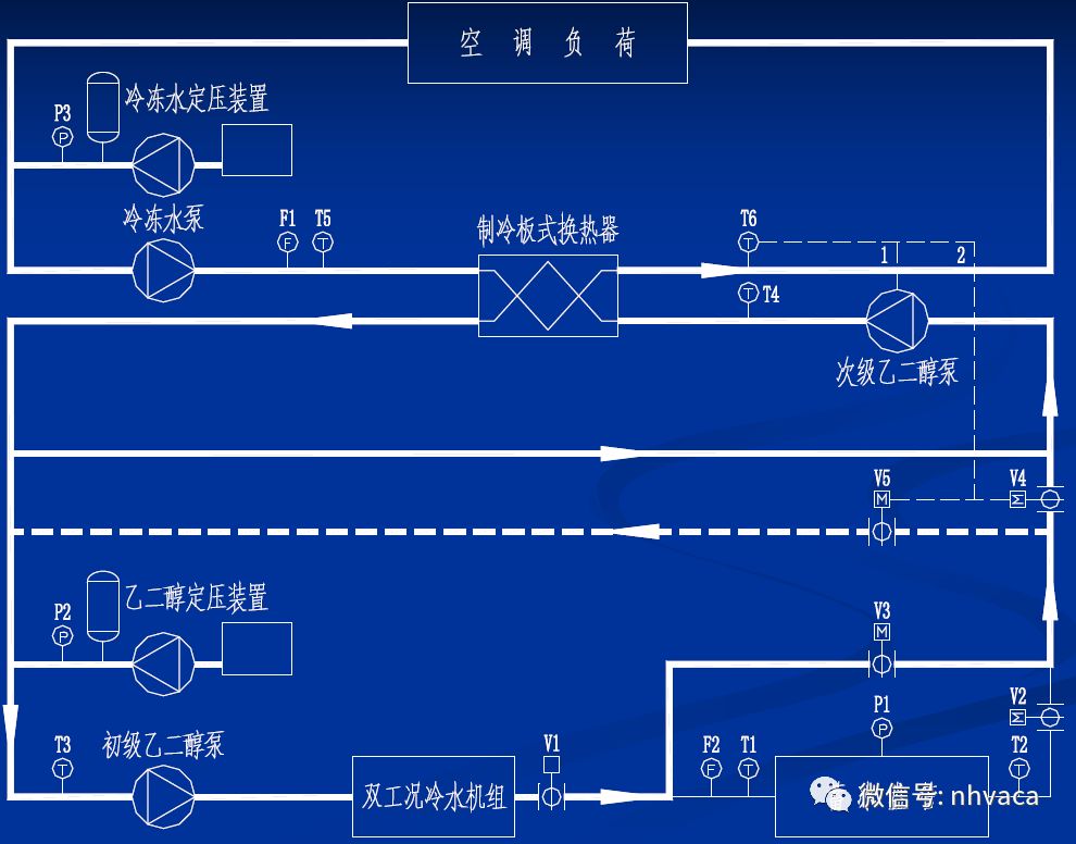

流程特点及适用性:
适用于蓄冰装置为冰球开式系统,末端为常规系统。

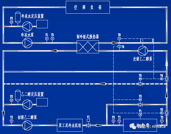

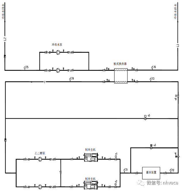

闭式系统串联流程(单循环):
可以实现以下四种工作模式:
流程特点及适用性:
1)闭式冰球,末端为常规系统;
2)盘管,末端为常规或大温差系统。

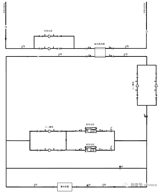

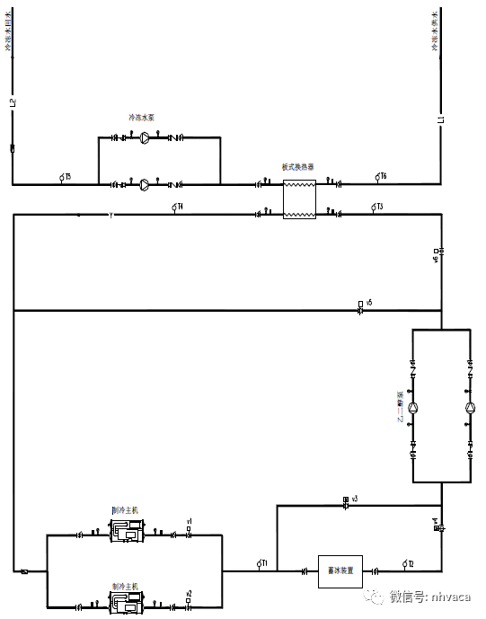

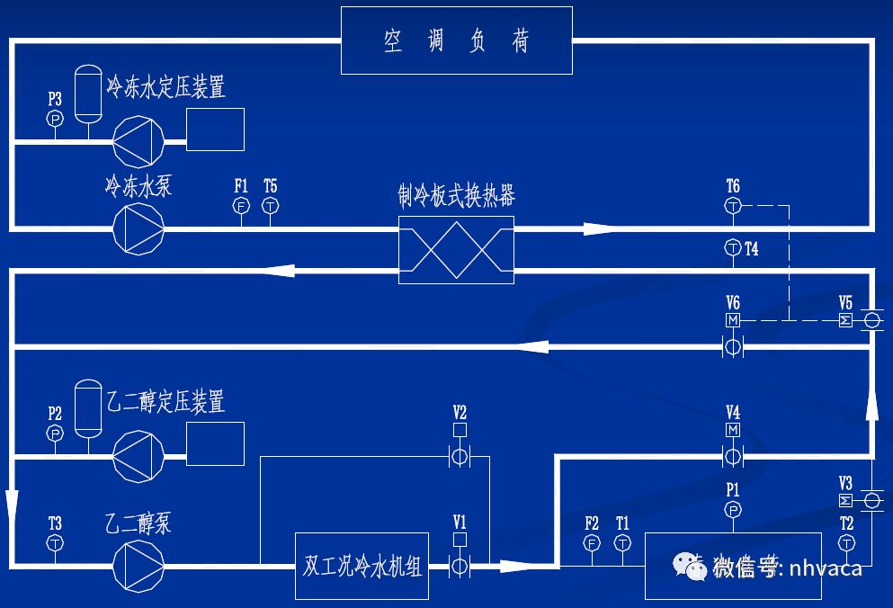

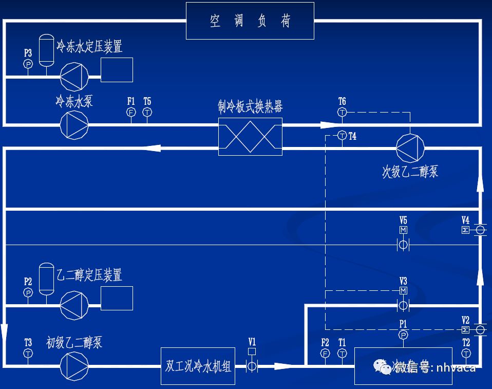

闭式系统串联流程(双循环):
可以实现以下五种工作模式:
主机制冰;主机制冰兼供冷;主机单供冷;融冰单供冷。
主机与融冰联合供冷流程特点及适用性:
1)闭式冰球,末端为常规系统。
2)盘管,末端为常规或大温差系统。
并联流程1:
可以实现以下四种工作模式:
流程特点及适用性:蓄冰装置为闭式或开式冰球,末端为常规系统。
并联流程2:
可以实现以下五种工作模式:
主机制冰;主机制冰兼供冷;主机单供冷;融冰单供冷;主机与融冰联合供冷。

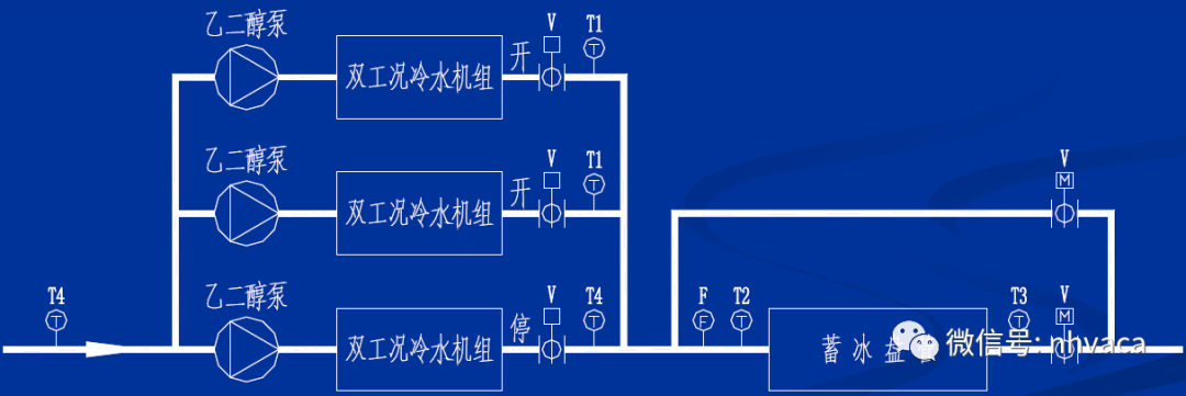

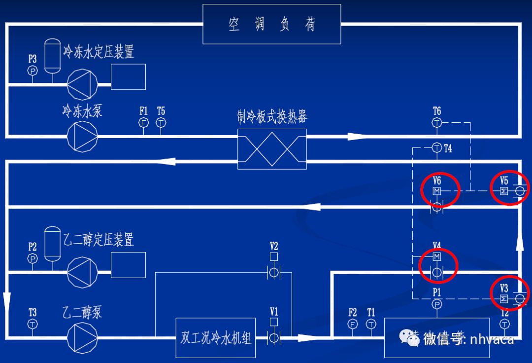

冰蓄冷串联系统控制策略:
1 主机优先
① 控制方式:
设定主机出口温度为冰蓄冷系统供液温度;
当系统负荷小于主机供冷量时,主机及相应的水泵,冷却塔应进行台数调节;
台数调节的依据是回水温度T2。
② 特点:
主机满负荷运行,冷量不足由融冰补充;
在部分负荷时,主机出水温度下降,效率降低;
在冷负荷较小时,融冰速率极低;
控制简单。
2 融冰优先
特点:
根据蓄冰装置融冰性能和负荷情况分配各个时段的融冰量;
根据各个时段分配的融冰量,核算系统流量确定水泵开启的最少台数;
根据融冰量、流量和蓄冰装置出口温度,计算蓄冰装置进口温度;
根据蓄冰装置进口温度,计算主机出口设定温度。
① 当主机和水泵开启台数对应时,蓄冰装置进口温度即为主机出口设定温度T1=T2。
② 当水泵开启台数大于主机开启台数时,须根据系统回水温度T4、蓄冰装置进口温度T2和各支路流量计算主机出口设定温度T1。
3 单级泵系统流程
1)主机制冰
2)主机单供冷
3)融冰单供冷(乙二醇泵变频)
4)融冰单供冷(电动阀调节)
5)联合供冷(主机优先、融冰优先)
4 双级泵系统流程
1)主机制冰
2)主机制冰兼供冷
3)主机单供冷
4)融冰单供冷(电动阀门调节)
5、联合供冷(主机优先、融冰优先)
