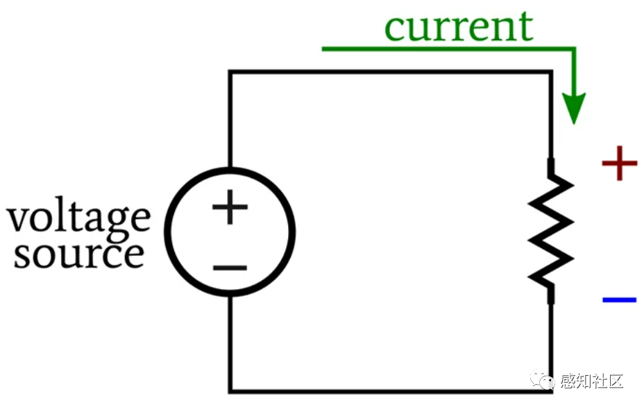

我们可以直观地认识到,驱动给定电流通过更多的电阻将需要更多的工作。因此,如果两个电阻是串联的(意味着它们有相同的电流流),电阻越大的电阻有更大的压降。这是分压器电路工作的基础。
电压降极性
电阻器总是充当负载的作用,也就是说,充当消耗能量的元件。如果我们采用传统的电流流动模型,即电流从高电压流向低电压,通过电阻的电压降是正的,当电流进入电阻时是负的:
一种电流流动模型,描述了当电流进入电阻时,电压降为正,当电流离开电阻时,电压降为负

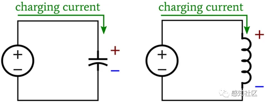

这个极性与源电压“相反”:如果我们用相同的极性方向连接一个电池,它将驱动电流向相反的方向(或者它将抵消源电压,这取决于你怎么想)。电容和电感可以储存能量,因此它们既可以作为负载也可以作为源。当它们作为负载时,它们具有与电阻器相同的压降极性。
当作为负载时,电容器和电感具有与电阻相同的压降极性
描述电感在放电时如何试图保持电流流动
当电容器开始放电时,其压降极性不会改变。即使它是一个电源,它产生的电流方向与充电电流相反。然而,当电感放电时,它试图保持电流流动。因此,电感电压降的极性发生变化,因为它产生的电流与源产生的充电电流方向相同。
