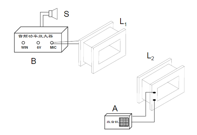

物理演示厅有一个神奇的设备,有三部分,一部分是电源连着的线圈,一部分是实心铁柱,还有一部分是连着线圈的音响。当你给电源通电,把音响连着的线圈靠近电源的线圈,竟然神奇的出现了音乐!明明音响是“断路”的,为什么还能有电来驱动音响发声呢?想要了解它就请继续往下看吧,隔空传电——神奇的互感现象!

而加入铁芯将大大增加互感系数,从而使声音增大几倍。
仪器介绍
A:?收音机输出信号。?B:??音频功率放大器。?
L1:??互感的初级线圈。阻抗约几个欧姆。?L2:??互感的次级线圈。阻抗约数百欧姆。?M:??用硅钢片迭成的铁芯。??S:扬声器。
