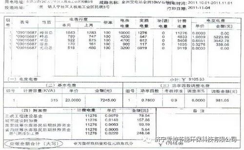

    •        现场现象:
    •        某用户变压器容量315KVA、低压计量,2011年10月11日安装了无功补偿补偿装置至今运行良好,但是11月份抄表所见,仍有力率电费发生,见下电费单:
    • 图片
    •        原因分析:
             从上表中看出:该月表计有功电量10000KWH、无功电量3200KvarH,计算该月平均功率因数是0.95,证明无功补偿装置运行补偿效果还是很理想的,必定安装补偿装置还不到一个整月。那么,影响力率电费发生的主要原因在哪里呢?
             从上表中看到——变损电量:有功变损1276KWH,无功变损6919KvarH,这时再计算月平均功率因数是0.78,这是由于电力公司在计算功率因数时引入了变损电量,才导致收费功率因数的降低。
             其实国家电力部门是有相关规定的,在考核用户的功率因数时,通常是考核变压器一次侧的功率因数值,也就是变压器消耗的有功和无功电量也参与功率因数的计算。
             如果用户变压器为高压计量,变压器消耗的有功和无功电量可以从计量表体现出来,这时按电能表抄见电量计算的功率因数值即为一次功率因数。高压计量方式下,即使负载率(用电量)较低还是可以解决变压器本身的无功损耗问题。(WSBC-PT4系列阶梯式无功补偿控制器具有适度过补偿设定功能,可以从低压侧采取适度过补偿的方式以抵消变压器的自身无功!)
             如果用户变压器为低压计量,则应将电能表的抄见电量加上变压器消耗的有功和无功电量计算出的功率因数值为一次功率因数。
             低压计量用户对一次功率因数有影响的不单纯是负荷的功率因数还有变压器的负载率。也就是说:负载率越低,对一次功率因数影响就越大,反之越小。用户变压器的负荷功率因数是可以通过电容器补偿来提高的,而负载率则是由用户的生产用电状况所决定的。由此看出:低压计量方式下,即使低压无功补偿做的再好(此例已达0.95),由于负载率(用电量)很低,要完全消除力率电费是比较麻烦的!
             上述中的变压器二次经过无功补偿后月平均功率因数已达到0.95以上时,由于变压器的负载率低,再引入有功、无功变损就造成了变压器的无功消耗对一次功率因数的影响。用户月用电量如果很少,势必将影响力率电费的发生。对于该用户为315KVA的变压器月有功电量10000KWH,是少了点!
             那么该用户用电量到多少时才可能不交力率电费呢?
    •        我计算了一下:当变压器二次月有功电量为18000KWH时,月无功电量还是3200KvarH,即使再引入变损电量,这时计算月平均功率因数也可达到0.90,这样就不会交纳力率电费了!
