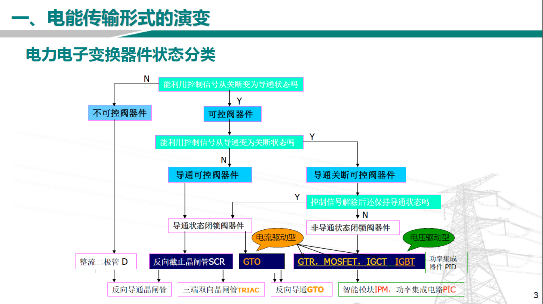

电能形态的变换依赖于电力电子器件,在没有功率半导体的年代,我们能够实现的只是交流和交流之间的电压大小变换。图中我们最熟悉包括:二极管(不可控阀器件)、晶闸管(可(半)控型器件)、IGBT(电压驱动型全控型器件)、MOSFET(电流驱动型全控型器件)。请小伙伴们思考或者翻翻书找找各类器件的导通和关断条件。

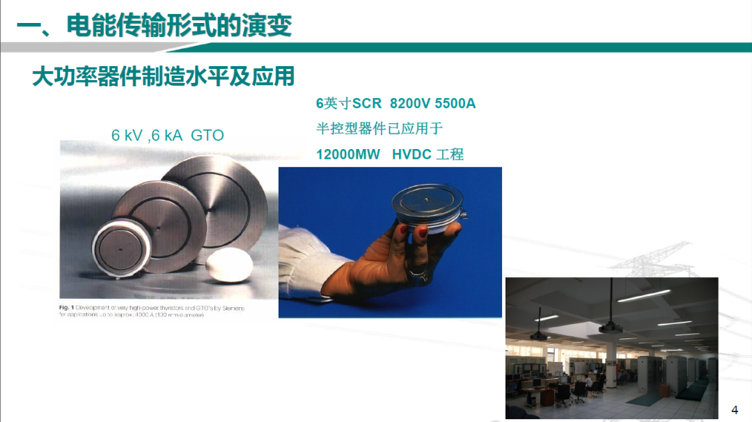

电力电子器件的进步和变革,会促使大容量应用场合的推进。在我国目前电压等级最高的±1100kV从昌吉到古泉特高压直流输电工程中应用的6英寸SCR耐压可以达到8200V。而全控型IGBT器件的性能提升也促使了±800kV南方电网乌东德昆柳龙特高压多端柔直工程的建设。全控型器件和换流技术是未来的发展方向。

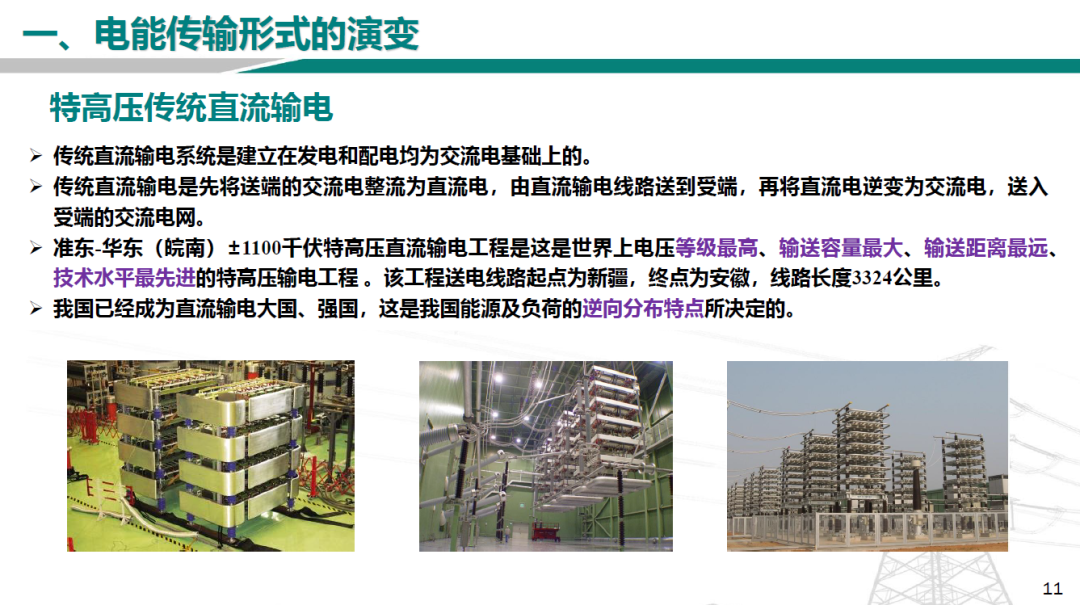

3 传统特高压直流输电

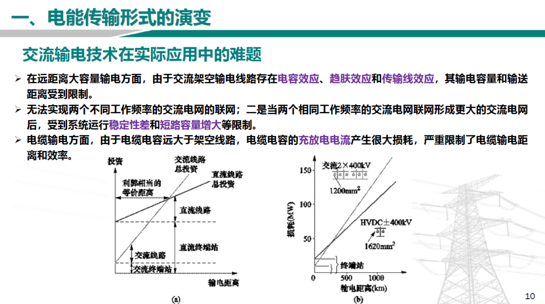

随着社会的进步和发展,交流输电技术在实际应用中慢慢地显露出了不少不足。我国资源禀赋的特点之一是资源在西部和北部,而电力负荷在东部和中南部。这种逆向分布特点天然需要远距离、大容量、高效率的电力传输。这个时候不论是输电效率、输电容量、输电距离乃至输电走廊的占用、输电线路的建设成本等直流都较交流出现了巨大优势。
