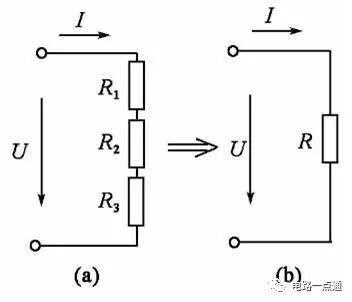

一、电阻的串联电路
将两个或两个以上电阻依次连接起来,中间无分支的连接方式叫做串联。如图。
图片电阻的串联
电阻串联电路具有以下特点:
(1)流过每个电阻的电流都相等,即电流强度处处相等。
图片串联电阻的电流关系
(2)电路两端的总电压等于各电阻两端的电压之和。
图片串联电阻的电压关系
(3) 串联电路的总电阻等于各串联电阻的代数和。
图片串联电阻的阻值关系
(4)电阻串联电路的电压分配与阻值成正比。
(5)串联电路中各个电阻消耗的功率跟它的阻值成正比。
串联电阻的作用:
(1)限流。比如在接LED灯的电路中,都要串联一个电阻进行限流,因为LED灯一般的工作电流在几毫安~十几毫安,如果不串联电阻可能就会导致流过LED的电流远大于正常值,而烧坏LED。
(2)分压。仍然是LED灯的电路,LED灯正工作的电压是1伏~3伏左右,在正常设计电路时不可能为LED灯专门设计一个电源,实际设计中就串联电阻来进行分压,来让LED灯正常工作。

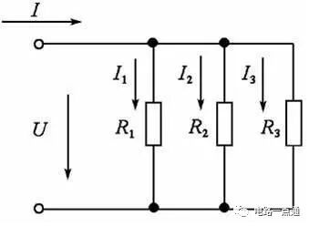

二、电阻并联电路
两个或两个以上电阻,接在电路中相同的两点之间,使每一电阻两端电压相同的连接方式,叫做电阻的并联。
图片电阻并联
(1)电阻两端的电压都相等。
图片并联电阻的电压关系
(2)电路中的总电流等于各电阻中的电流之和。
图片并联电阻的电流关系
(3)并联电路的总电阻(等效电阻)的倒数,等于各并联电阻的倒数之和。
图片并联电阻的阻值关系
(4)电路的电流分配与阻值成反比。
(5)电阻并联电路的功率分配与阻值成反比。
并联电阻的作用:
(1)分流。比如说我们在设计电流源的时候,有一个采样电阻,要求采用电阻阻值要小,功率要大。但是手头上没有足够大小的功率的电阻时候,就可以选择多个小阻值的电阻并联。那么每个电阻需要的功率的就不会很高就可以完成设计的需求。
