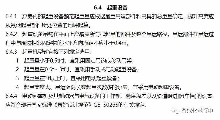

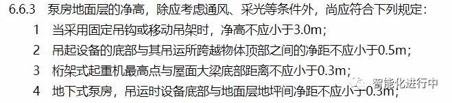

泵站内设起重设备一般用于水泵检修时设备的吊装移位,也为了检修搬运的安全。泵站内设置起重设备,在给排水专业规范中是已经明确的。比如下面这本GB50013-2018规范。
泵房内设置起重设备时,泵房净高还应考虑起重设备的吊运条件。

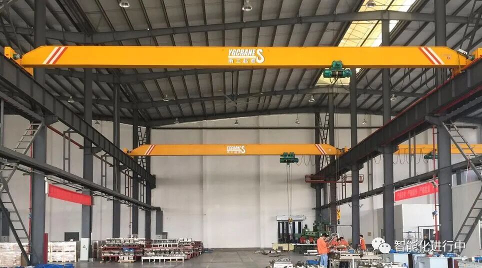

泵房里设置的起重设备容量比较小,常用电动葫芦。电动葫芦是一种特种起重设备,安装在天车、龙门吊之上,电动葫芦具有体积小,自重轻,操作简单,使用方便等特点,用于工矿企业,仓储,码头等场所。

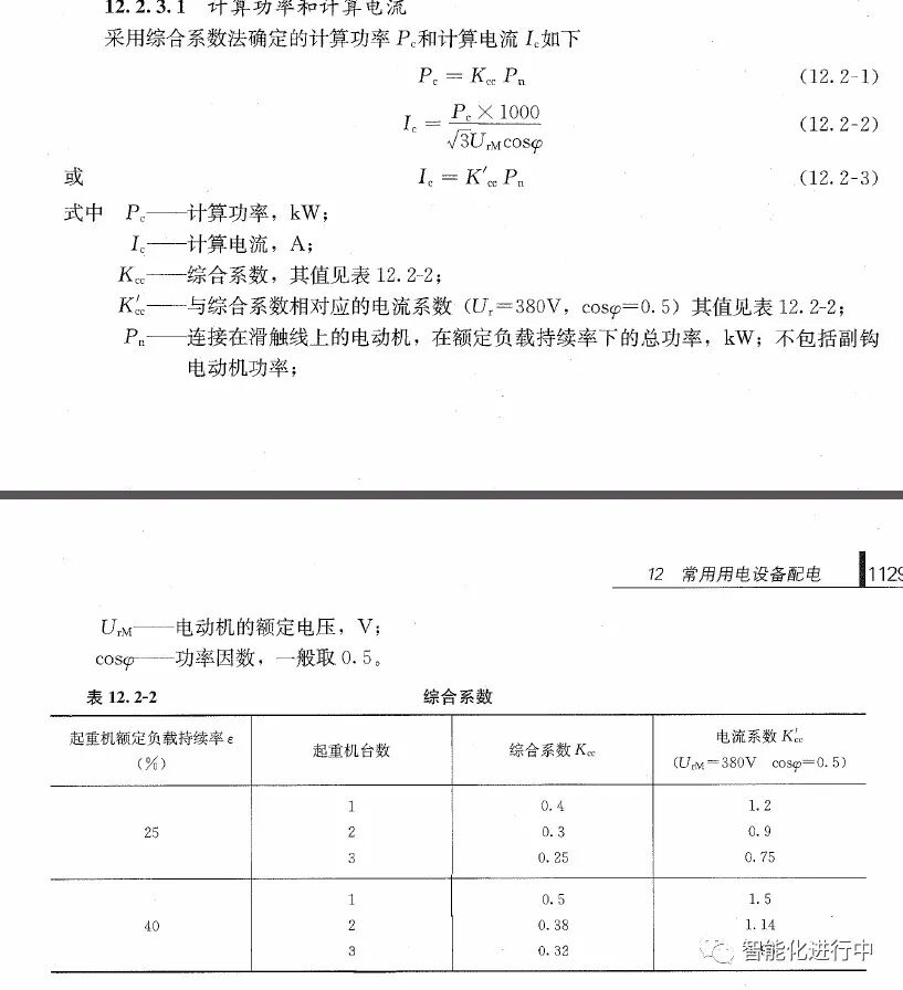

电动葫芦属于周期工作制电动机,电动机的额定负载持续率25%或40%,如果采用利用系数法求计算负荷时,需要换算成负载持续率100%的有功功率。另外,电动葫芦的功率因数cosφ和电梯差不多,一般按照0.5取值,而电梯通常属于短时工作制的电动机,这个计算时要注意。
工业与民用供配电设计手册中起重设备的计算功率和计算电流公式如下:

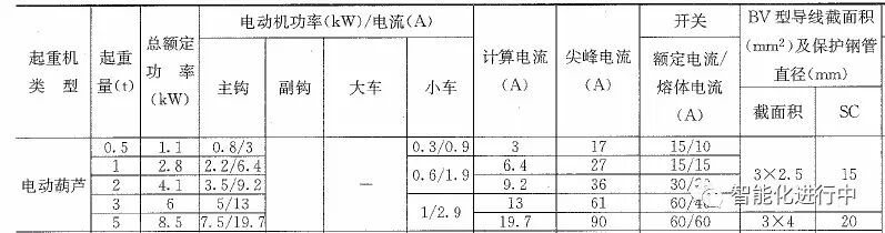

供配电设计手册“起重机开关导线选择表”中,常规“起重量(t)”的电动葫芦,对应的开关、导线及保护管可以直接选取。

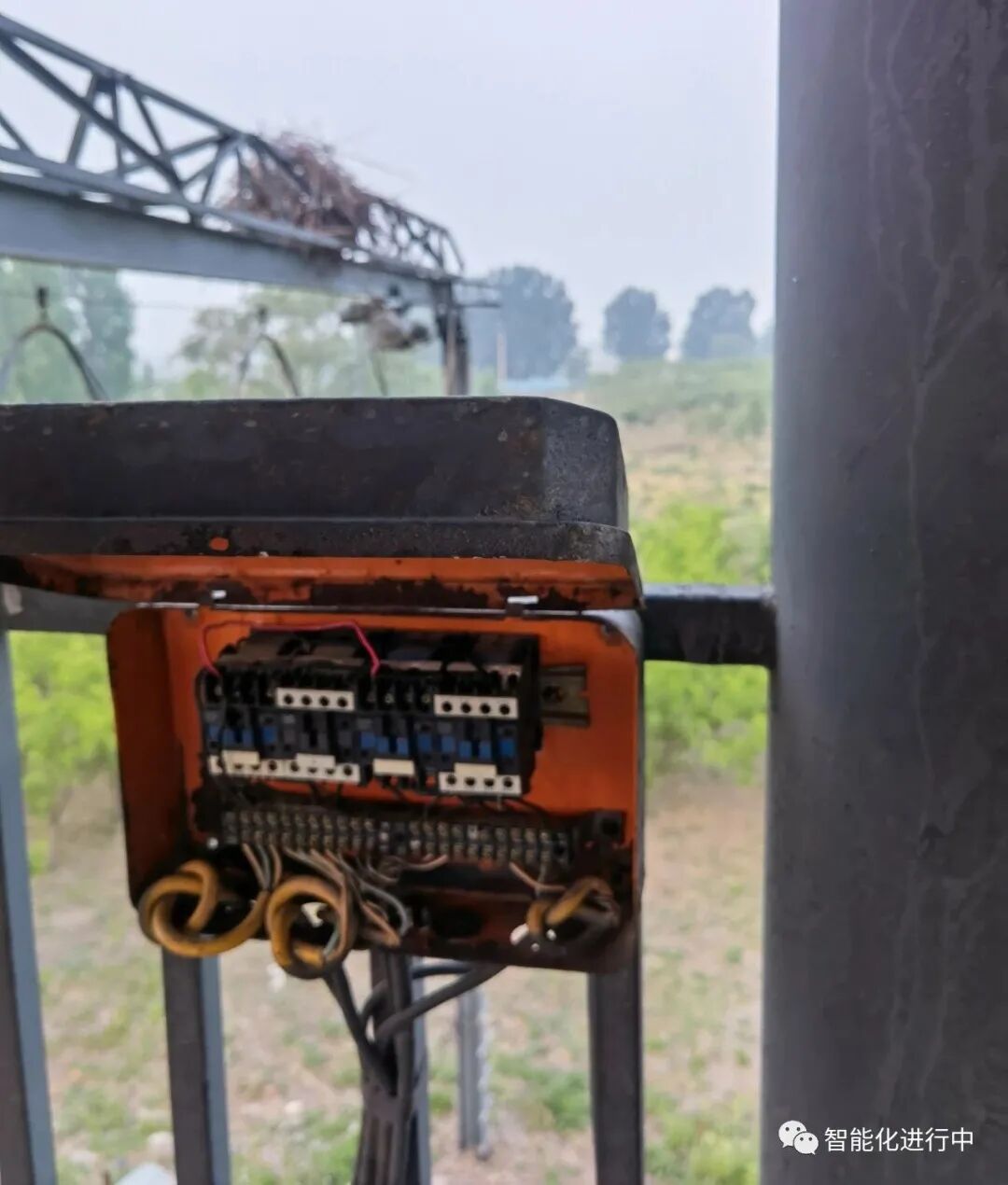

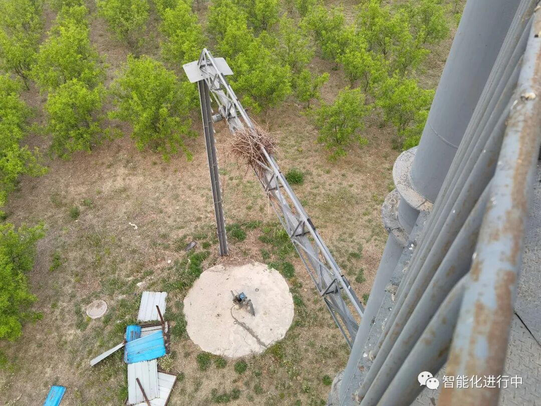

去了很多泵站,起重设备的控制箱都是锁着的。发现野外这个一体化泵站,为了这篇公众号,冒着生命危险爬到高空电动葫芦配电箱,拍到里面的接线。
上图我所在拍摄位置还是挺高的,第一人称俯视视角……

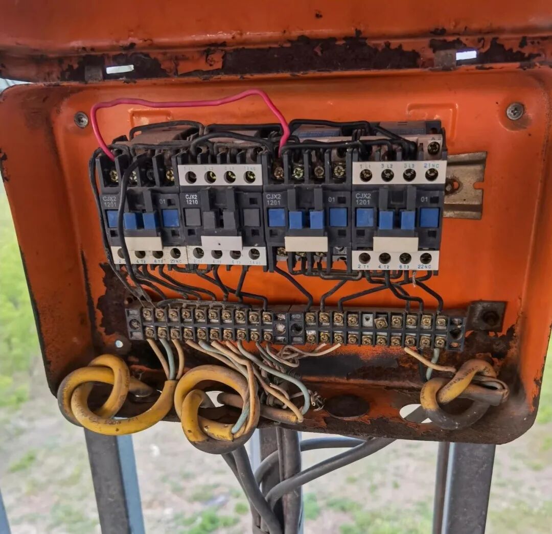

偶然发现这个控制箱的箱盖可能是忘记锁了,可以偷拍。
打开箱盖后,来个微距拍摄,控制箱里没有断路器,满满都是交流接触器,那我们看看这个控制箱的设计原理。

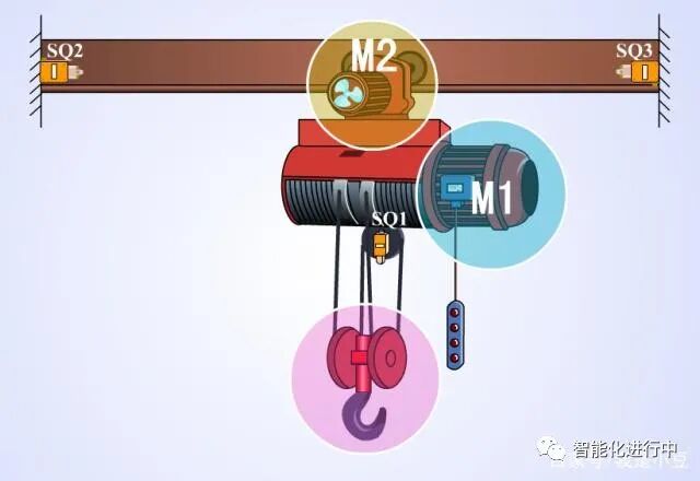

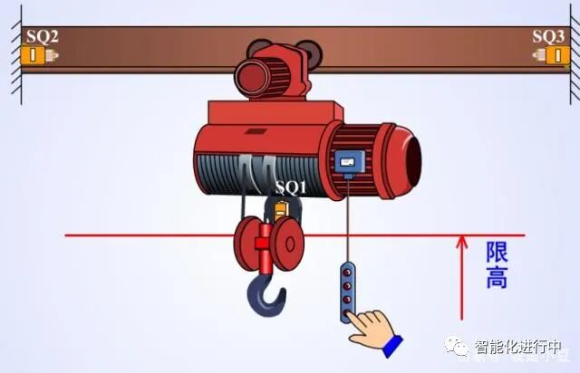

首先电葫芦由两个电机组成,分别是M1上 下,M2--左--右,左右的两边分别有限位器,就是行程开关用来限制导轨上面的电机不会因为误操作损毁设备。上的时候也有位置限制。

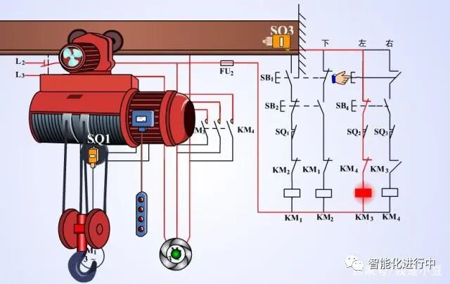

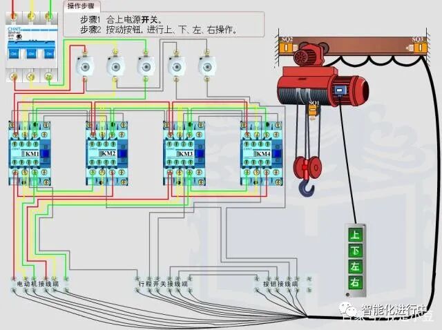

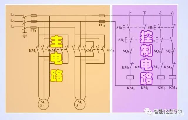

大家看下图,其实电葫芦就是两个电机正反转电路,我们只要把控制电路掌握好就可以。
主电路:我们知道三相电机改变其中两相的相序就可以改变电机转向,所以我们接主电路的时候,需要改变两相的相序,比如进线L1---L2---L3进KM1----KM2进线,出线的时候我们KM1按L1---L2---L3相序接到电机,KM2出线的时候我们就要改变一下相序出线T1---进KM1---T2.T2进KM1的T1,T3----T3,这里给大家温馨提示,三根线,任意改变两根即可。
下面看控制电路,我们以上--KM1为例,FU2进接触器线圈A1,L1进启动按钮常开,常开出来进SB2常闭,常闭出来进行程开关常闭,常闭出来进KM2常闭,然后进KM1线圈。
动作下:从SB1常开并联一根线进SB1常闭,到SB2常开,到KM1常闭,到KM2线圈。
这里串彼此的常闭,是互锁,接触器互锁,串彼此按钮常闭按钮互锁,双重互锁更安全。左右动作与上下一样。
下面是试验演示,左动作运行。KM3得电的时候KM4不能启动,原因串了KM3常闭,KM3接触器得电吸合,常闭触点断开。
