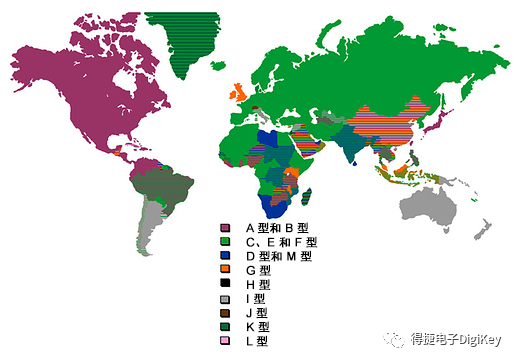

世界上从来没有统一的电源插头规格,未来可能也不会有。各种插头都有着丰富多彩的历史。我们从很多来电中了解到,人们前往异国旅游或生产出口产品时,发现当地使用的是不同电压和类型的插头。本帖将讨论Digi-Key的电源电缆类型与各国插头的适配情况。
插头具有多种分类方法。
  • 按类型:A型、C型等
  • 按标准:
  1. BS1363A(英国)
  2. AS3112(澳大利亚、新西兰)
  3. SEV 1011(瑞士)
本帖仅涉及带电源线的插头类型,或适配套件中的C型插头。
我们不提供以下类型的插头产品:
  • D型,用于印度、斯里兰卡和尼泊尔。
  • E型,F型的变体,用于欧洲。
  • K型,用于丹麦和格陵兰。
  • M型,用于南非、斯威士兰和莱索托。

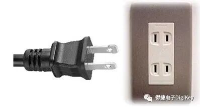

A型或NEMA 1-15
  • 北美洲和中美洲以及日本等地使用
  • 日本插头无极性分别
  • 非接地用

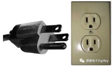

B型或NEMA 5-15
  • 主要用于北美洲和中美洲以及日本
  • 15A,接地用

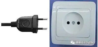

C型或CEE 7/16
  • 用于大部分欧洲国家和地区,英国、爱尔兰、塞浦路斯和马耳他除外
  • 通常称为“欧式插头”
  • 非接地用
  • C型插座已禁用
  • A类C型插头可完全插入E、F、J、K或L型插座
  • 可能是使用最多的国际插头

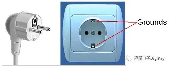

F型或CEE 7/4或“Schuko”
  • 接地版“欧式插头”
  • “Schutzkontakt”在德语里表示“接地触点”
  • 用于大部分欧洲国家和地区,英国除外
     电源线示例: Qualtek Q134-ND

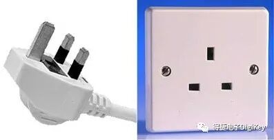

G型或BS 1363
  • 用于英国、爱尔兰、新加坡和中国香港
  • BS 1363要求插头为三芯接地且带保险丝
  • 英国电源插座要求火线有挡板并采用中性触点,以防异物插入插座。如果首先插入的是较长的接地引脚,则挡板会打开,允许其他两个触点插入
  • 英国使用“环形”系统,使所有插座都位于同一线路。这样,插入的每一个设备在线路中都有保险丝保护
  • “英国使用的插头无疑是世界上最安全的,但也是最笨重、最不便的。所以人们经常开玩笑说,英国的插头一般比所连的电器还要大……”
    零件示例:Qualtek Q137-ND

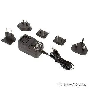

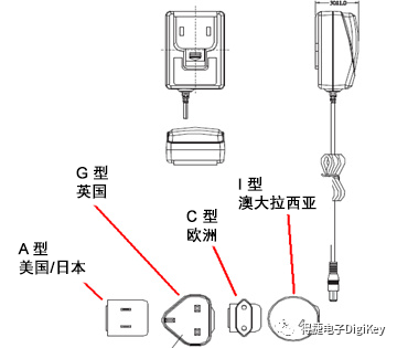

  • G型适配器,带CUI多插头变压器。

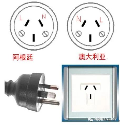

I型或AS3112/IRAM 2073
  • 用于澳大拉西亚(澳大利亚、新西兰、斐济、新几内亚等地)和阿根廷。
  • 阿根廷的火线和零线位置与其他各地相反。
  • I型适配器,带CUI多插头变压器。
    示例零件编号Q417-ND 和Q407-ND

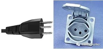

J型或SEV 1011
  • 几乎仅用于瑞士和列支敦士登。
    零件示例:Qualtek  Q409-ND

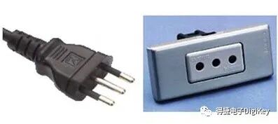

L型或CEI 23-50
  • 用于意大利
  • 中心引脚接地
  • C型插头可完全插入L型插座。
    示例:Qualtek Q414-ND
适配器

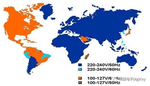

世界上大部分国家或地区都使用220/230/240V交流电压,通常频率为50Hz。北美洲大部分使用110/115/120V交流电压,频率为60Hz。但是部分国家或地区,例如巴西,不同地区和城市都使用不同的电压!我见过最古怪的电压是127V(阿鲁巴、墨西哥以及巴西的部分地区)和231V(博茨瓦纳)。阿富汗的标称电压是240V,但实际上会在160至280之间变动!
19世纪末/20世纪初,电力驱动产品正呈爆炸式发展,导致全球范围内电压的差异也很巨大。大部分的差异源于不同组件的需求——电机在X电压条件下性能最佳,而弧光灯和变压器则在Y电压条件下表现最佳。1948年,加利福尼亚州南部大部分地区的电压频率仍是50Hz。
在日本,西部(京都和京都以西地区)的电压频率为60Hz,而东部(东京和东京以东地区)的电压频率则为50Hz。这是因为两个地区最初安装的发电机不同,1895年从AEG购买的发电机安装在东京,而1896年从通用电气购买的发电机安装在大阪。
步入20世纪后,出于国际电气产品贸易方面的考虑,电压频率开始稳定为50Hz和60Hz。
全球电压分布图如下:
