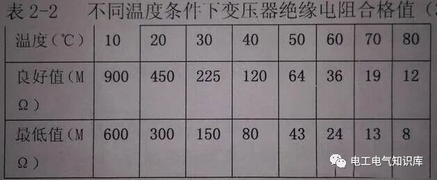

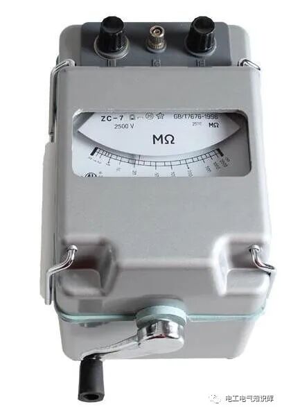

测量10kv变压器的绝缘电阻应选用2500v兆欧表。
绝缘电阻的合格标准
1、本次遥测的绝缘电阻值与上次的数值,换算到同一温度下相比较,本次数值比上次数值不得降低30%。
2、吸收比R60/R15(即要侧重60秒与15秒时绝缘电阻的比值)在10℃-30℃时,应为1.3倍以上
3、3-10kv变压器在不同温度下的绝缘电阻合格值如图

5遥测高压绕组对低压绕组及外壳,兆欧表的E接低压绕组及外壳,G接高压绕组瓷套管的瓷裙上,L接高压绕组
6遥测低压绕组对高压绕组及外壳,兆欧表的E接高压绕组及外壳,G接低压瓷套管的瓷裙上,L接低压绕组。
7遥测时先将E和G与被测物连接好,用绝缘物挑起L线,待兆欧表的转速达到每分钟120转时,再将L线搭接在高压绕组(低压绕组)上,遥测时仪表水平放置,以每分钟120转匀速遥测,待表针稳定一分钟后读数,撤下L线,再停摇表。
