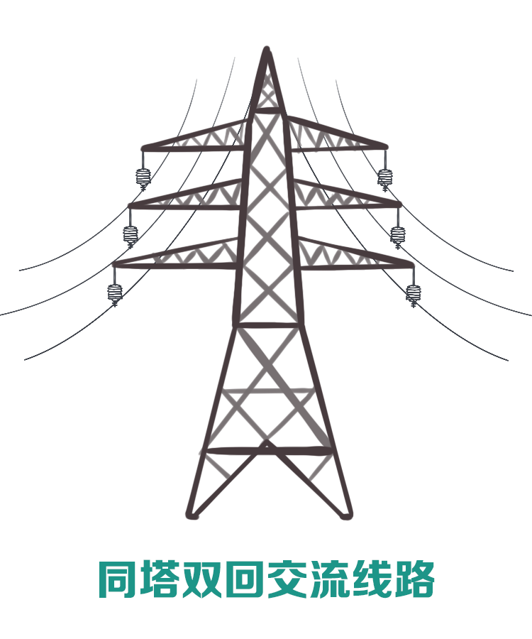

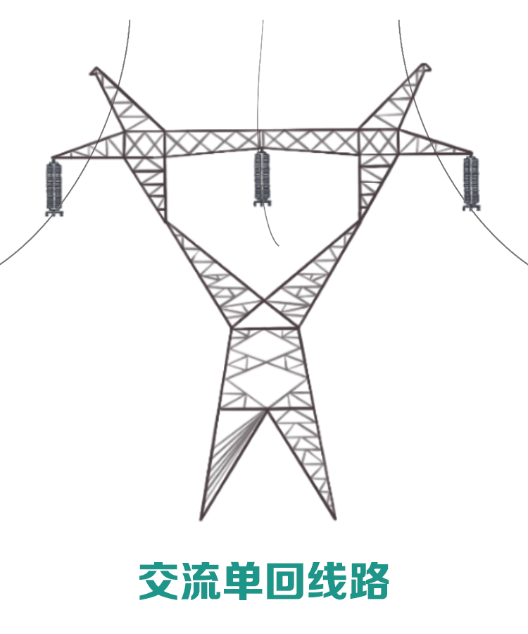

一看铁塔或电线杆
铁塔一般架设的高压线路,为35千伏及以上的线路;单根电线杆主要架设中低压线路,一般为10千伏及以下的线路。

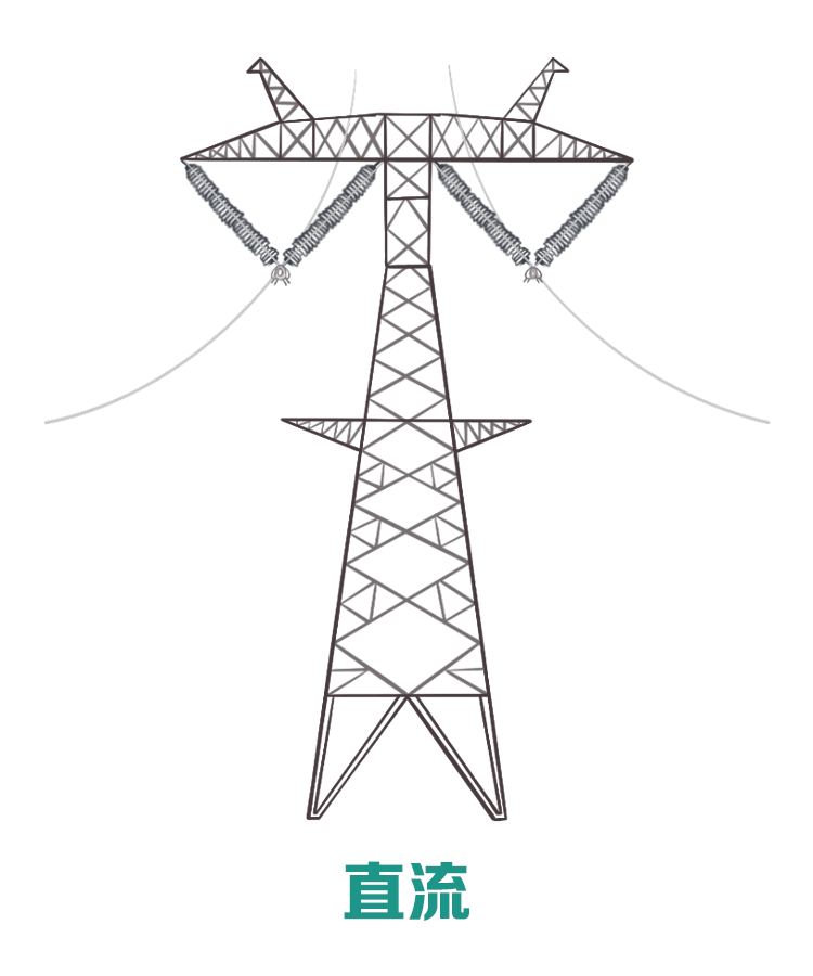

一数导线的极数或相数
直流只有正负两极导线;交流都是三相,有三根或者六根导线(同一铁塔上六根导线为同塔双回架设线路)。

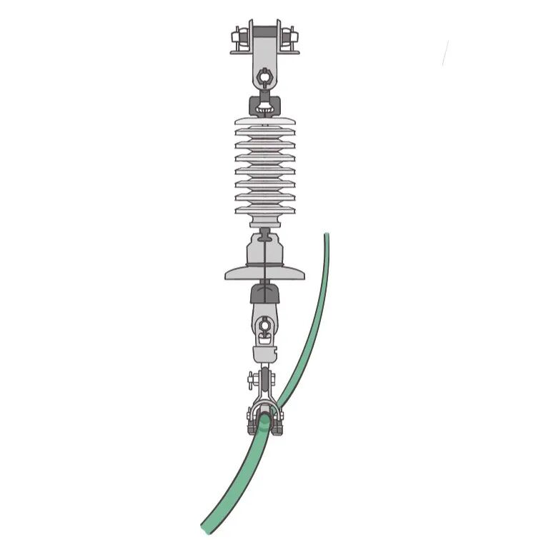

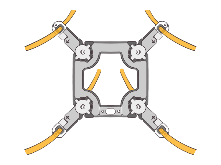

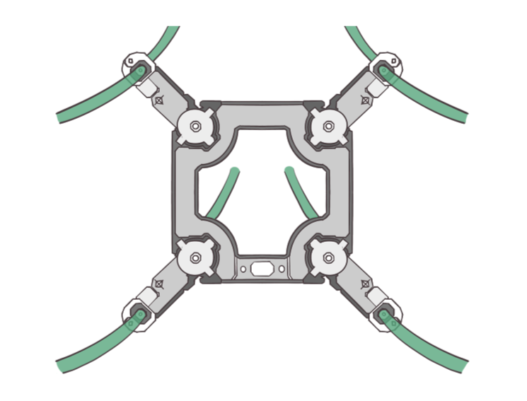

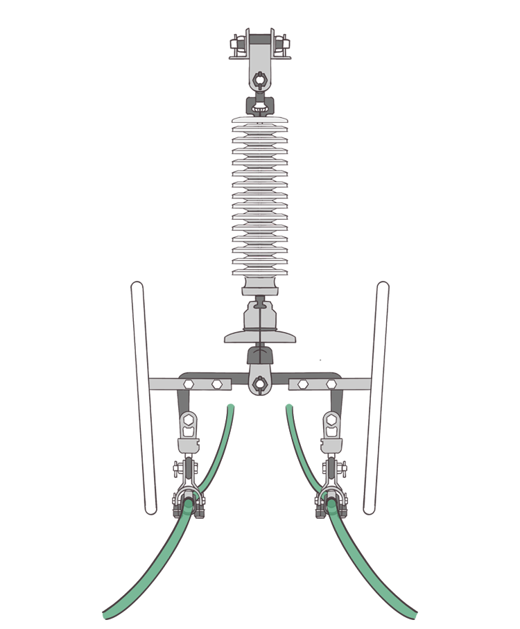

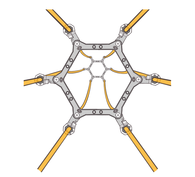

二数导线的分裂数

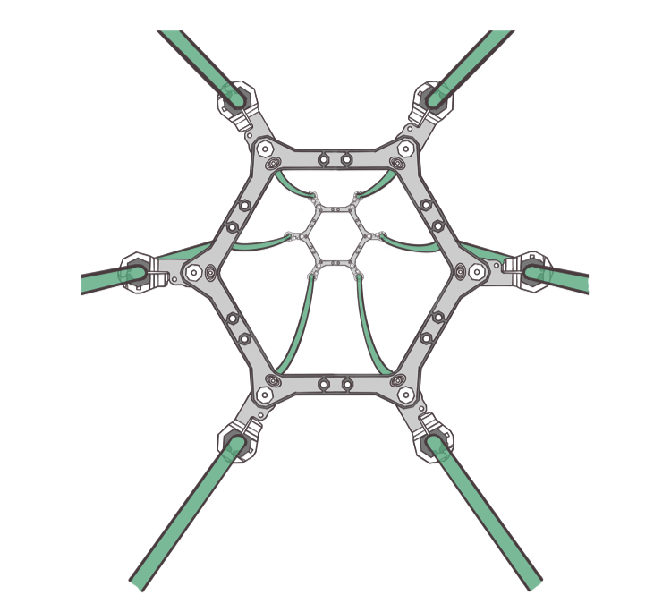

何为导线的分裂数呢?顾名思义,分裂导线就是将几根线束固定在一起代替原来的一根导线,以抑制电晕放电,优化线路参数,提高线路的输送能力及电力系统运行的稳定性。
交流输电线路分裂情况如下:
单分裂导线电压等级一般为110千伏、35千伏及以下,有些220千伏的线路也会采用单分裂导线。
图片两分裂导线电压等级为220千伏或330千伏,而330千伏的输电线路目前仅在西北地区有建设,所以在四川,两分裂导线电压等级就是220千伏。
图片四分裂导线电压等级一般为500千伏。
六分裂导线电压等级一般为750千伏,目前只有西北地区建设有750千伏电压等级输电。图片
直流输电线路分裂情况如下:
四分裂导线电压等级一般为±500千伏。
六分裂导线电压等级一般为±800千伏。

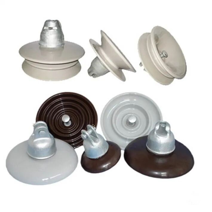

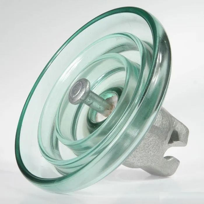

三数绝缘子的片数或丈量其长度
如果通过分裂导线数还不能分辨出电压等级,那我们还可以通过数绝缘子的数量或丈量其长度:绝缘子一般有玻璃绝缘子、陶瓷绝缘子、复合绝缘子等几种。
玻璃绝缘子和陶瓷绝缘子就是我们经常在铁塔上看到的像圆盘的东西。
(玻璃绝缘子)
(陶瓷绝缘子)

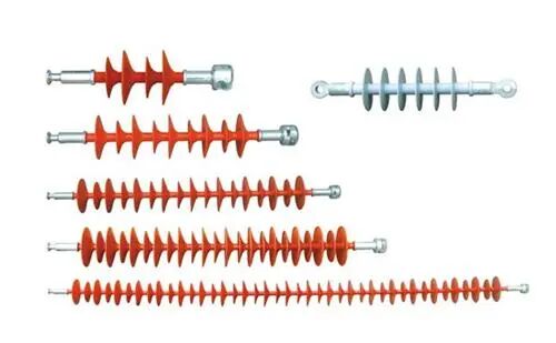

而复合绝缘子则是一整根支柱类型,但也有一圈一圈的碟状小圆盘。
(复合绝缘子)

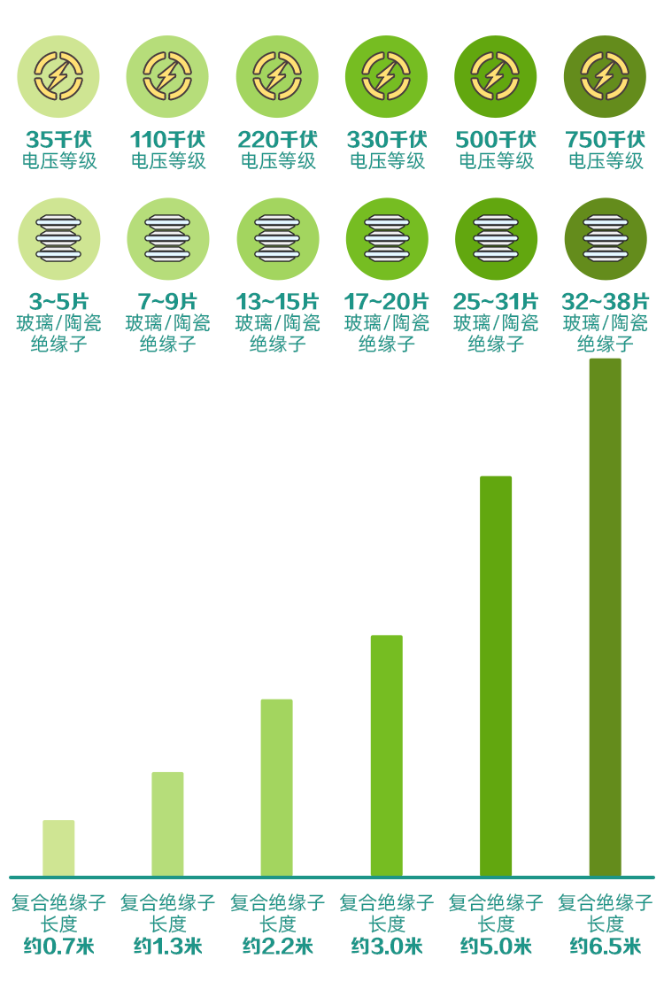

电压等级越高,线路的绝缘子串越长,片数也越多:
