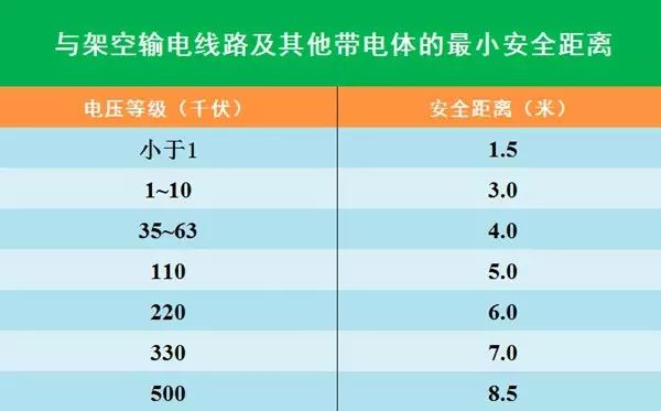

高压线的安全距离。什么是安全距离?
为了防止人体触及或者接近带电体,防止车辆或其他物体碰撞或接近带电体造成危险,需要与带电体保持一定的距离,这个距离成为安全距离。
安全距离到底是多少米?
牢记:电压等级越大,安全距离越大。
看看下面这张表吧,我国《电力安全工作规程》给出了人员与通电高压交流线路的安全距离。
