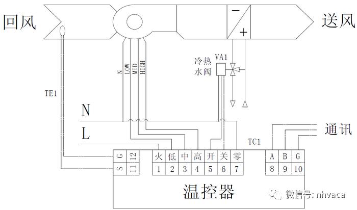

1.两管制冷热合用型风机盘管系统
两管制冷热合用型系统由温控器、风机盘管和电动阀组成。电动阀根据不同的应用系统有两通阀和三通阀。系统不设置旁通时选用两通阀;三通阀应用在系统设置有旁通时,正常制冷或者供热时,冷水/热水流经盘管流回,不需要制冷或者供热时冷水/热水流经旁通流回,不流过盘管系统。电动阀根据不同的控制原理又分为两线阀和三线阀。
工作原理:两管制冷热合用系统在夏季制冷时冷冻水在系统中循环;冬季制热时热水在系统中循环。温控器实时检测房间温度并和设定温度进行比较,根据比较结果控制电动阀的通断,从而使房间温度保持恒定。
系统配线要求:
强电线缆建议使用BV1.0单股铜线,不控阀系统布5 根线,两线阀系统布6 根,三线阀系统布7 根。
2.两管制带电加热型风机盘管系统

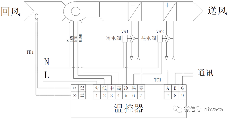

3.四管制风机盘管系统
四管制系统由温控器、风机盘管、电动阀VA1 和VA2 组成。电动阀根据不同的应用系统有两通阀和三通阀。系统不设置旁通时选用两通阀;三通阀应用在系统设置有旁通时,正常制冷或者供热时,冷水/热水经盘管流回,不需要制冷或者供热时冷水/热水经旁通流回。
工作原理:四管制系统包含独立的冷冻水和热水两套换热装置,打开冷水阀系统供冷,打开热水阀系统供热。温控器实时检测房间温度并和设定温度进行比较,根据比较结果控制电动阀VA1和VA2 的通断,从而使房间温度保持恒定。
系统配线要求:强电线缆建议使用BV1.0单股铜线,需布7根线。
