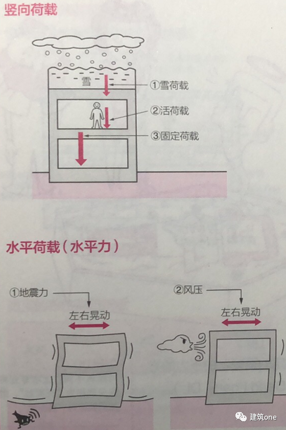

剪力是相对于构件而言。侧力是针对这个建筑结构而言的,是指作用在整个建筑结构上的水平力,例如:风力、地震力。抗侧力构件就是指承载这些水平力的构件,框架结构的抗侧力构件就是框架柱,剪力墙结构的抗侧力构件就是剪力墙。
抵抗竖向力和抵抗水平力,有时候是同一类构件。比如框架结构的框架柱,既承担竖向力,又参与抵抗水平力。

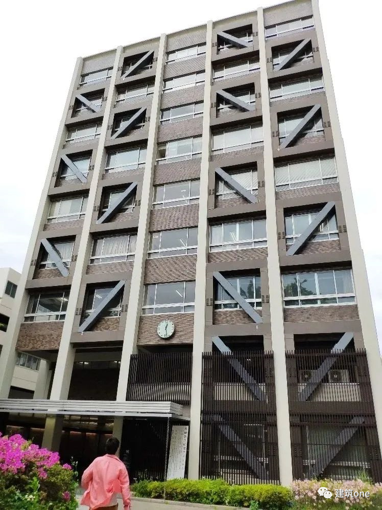

有时候竖向力和水平力由不同类构件分别承担。比如框架支撑结构,竖向力主要由柱子承担,水平力主要由支撑承担。框架剪力墙结构,竖向力由柱子和剪力墙承担,水平力主要由剪力墙承担。

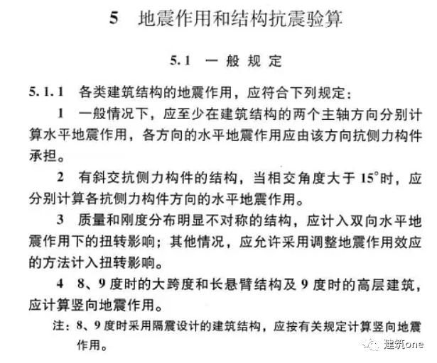

《抗规》 5.1.1条第二款 提及关于计算"有斜交抗侧力构件的结构",所谓"有斜交抗侧力构件的结构"指结构中任一构件(注意"任一")与结构主轴方向斜交时,均应按规范要求计算各抗侧力构件方向的水平地震作用。即无论主梁还是次梁,有斜交的柱子都应计算。

为了使钢构高层能够适应各种自然条件及不同使用要求,在实际工程中已经产生了10多种结构体系,然而组成这些结构体系的抗侧力构件,不外乎以下三种基本形式:线形构件、平面构件和立体构件。
图片一、线形构件
  1、具有较大长细比的细长杆件,在单层结构中作为排架柱单独受力时,称为线构件或称线形构件。
  2、当它不是作为一个独立构件承受荷载,而是作为某种构件中的一个组成部分时,则称为杆件。
  3、当它作为抗侧力构件—框架中的柱和梁使用时,主要是承受弯矩和剪力,其变形的主要成分是垂直于杆轴方向的弯曲变形,剪切变形所占比例较小。
  4、当它作为抗侧力构件—支撑或承重构件—桁架中的弦杆和腹杆使用时,主要是承受轴向压力或拉力,轴向压缩或轴向拉伸是其变形的主要成分。
