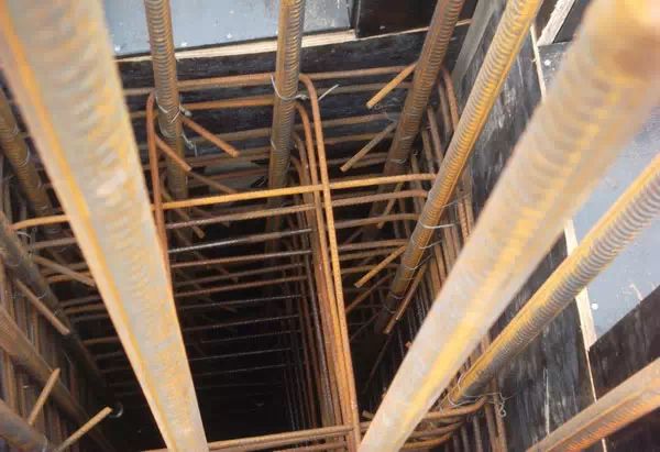

1、箍筋应为封闭式,其末端应做成135°弯钩且弯钩末端平直段长度不应小于10倍的箍筋直径,且不应小于75mm;
2、箍筋加密区的箍筋肢距:一级不宜大于200mm,二、三级不宜大于250mm和20倍箍筋直径的较大值,四级不宜大于300mm.每隔一根纵向钢筋宜在两个方向有箍筋约束;采用拉筋组合箍时,拉筋宜紧靠纵向钢筋并勾住封闭箍;
3、柱非加密区的箍筋,其体积配箍率不宜小于加密区的一半;其箍筋间距,不应大于加密区箍筋间距的2倍,且一、二级不应大于10倍纵向钢筋直径,三、四级不应大于15倍纵向钢筋直径。

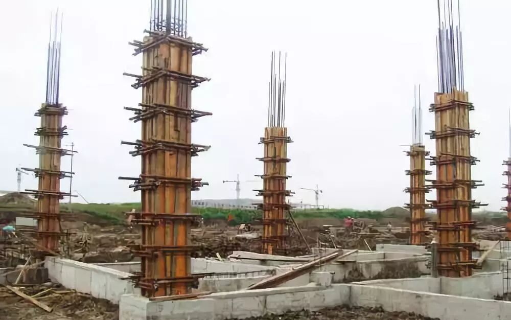

03 抗震设计时框架柱箍筋加密区的范围有哪些?
1、底层柱的上端和其他各层柱的两端:应取矩形截面柱之长边尺寸(或圆形截面柱之直径)、柱净高之1/6和500mm三者之最大值范围;
2、底层柱刚性地面上、下各500mm的范围;
3、底层柱柱根以上1/3柱净高的范围;
4、剪跨比不大于2的柱和因填充墙等形成的柱净高与截面高度之比不大于4的柱全高范围;
5、一、二级框架角柱的全高范围;
6、需要提高变形能力的柱的全高范围。

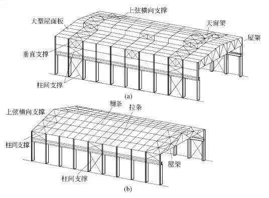

07 钢结构房屋采用框架-支撑结构有哪些要求?
1、支撑框架在两个方向的布置均宜基本对称,支撑框架之间楼盖的长宽比不宜大于3.
2、三、四级且高度不大于50m的钢结构宜采用中心支撑,也可采用偏心支撑、屈曲约束支撑等消能支撑。
3、中心支撑框架宜采用交叉支撑,也可采用人字支撑或单斜杆支撑,不宜采用K形支撑;支撑的轴线应交汇于梁柱构件轴线的交点,偏离交点时的偏心距不应超过支撑杆件宽度,并应计入由此产生的附加弯矩。当中心支撑采用只能受拉的单斜杆体系时,应同时设置不同倾斜方向的两组斜杆,且每组中不同方向单斜杆的截面面积在水平方向的投影面积之差不应大于10%。
4、偏心支撑框架的每根支撑应至少有一端与框架梁连接,并在支撑与梁交点和柱之间或同一跨内另一支撑与梁交点之间形成消能梁段。
5、采用屈曲约束支撑时,宜采用人字支撑、成对布置的单斜杆支撑等形式,不应采用K形或X形,支撑与柱的夹角宜在35°~55°之间。屈曲约束支撑受压时,其设计参数、性能检验和作为二种消能部件的计算方法可按相关要求设计。
