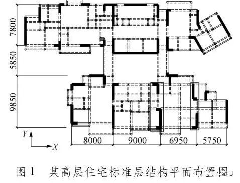

1. 1 墙肢对齐布置
剪力墙构件作为高层剪力墙结构主要的抗侧移构件,进行结构设计时应充分发挥墙肢间的联动效用。因此进行结构布置时,同一方向的墙肢宜均匀布置,在平面上形成多道联肢剪力墙协同工作,尽量避免剪力墙错位布置。如图 1 所示的某高层住宅结构平面 Y 向存在 4 片墙肢刚好错位布置的情况( 图1 中框起部分的墙肢) 。稍微调整该墙肢的位置,可形成 2 道联肢剪力墙,则对齐布置的计算模型局部侧向刚度可增加 10% 。

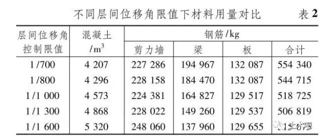

3.不同层间位移角的材料用量比较
某品字形高层住宅,结构总高度为 97. 5m,地下1 层,地上 32 层,首层层高 4. 5m,标准层层高 3m,结构平面布置如图 5 所示。本工程位于 7 度区,基本地震加速度 0. 10g,Ⅱ类场地,设计地震分组为第一组,基本风压 0. 30kN /m2 ,地面粗糙度为 B 类。
通过修改抗侧力构件的截面尺寸和局部调整结构布置,使得结构在多遇地震作用下的最大层间位移 角 分 别 满 足 1 /700,1 /800,1 /1 000,1 /1 300,1 /1 600的限值要求。
由表 2 可知,层间位移角按 1 /1 300 的限值控制的钢筋用量最少,层间位移角按 1 /700 的限值控制的混凝土用量最少。可见,结构刚度越大,剪力墙用钢量越大,梁用钢量越小,但混凝土用量越大。比较材料总造价,则层间位移角限值越大越节省材料用量; 若执行《高层建筑混凝土结构技术规程》( JGJ 3—2010)  ( 简称高规) ,则层间位移角接近1 /1 000 限值时材料用量最节省; 若执行广东省高规 ,则层间位移角接近 1 /800 限值时材料用量最节省。
