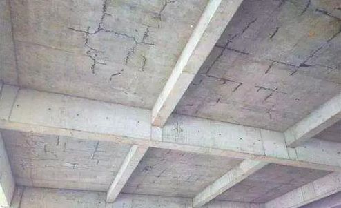

普通混凝土裂缝产生的原因
荷载引起的裂缝
混凝土在常规静、动荷载及次应力下产生的裂缝称荷载裂缝,归纳起来主要有直接应力裂缝、次应力裂缝两种。直接应力裂缝是指外荷载引起的直接应力产生的裂缝, 次应力裂缝是指由外荷载引起的次生应力产生裂缝。
荷载裂缝特征依荷载不同而异呈现不同的特点。这类裂缝多出现在受拉区、受剪区或振动严重部位。但必须指出,如果受压区出现起皮或有沿受压方向的短裂缝,往往是结构达到承载力极限的标志,是结构破坏的前兆,其原因往往是截面尺寸偏小。

混凝土收缩裂缝的特点是大部分属表面裂缝,裂缝宽度较细,且纵横交错,成龟裂状,形状没有任何规律。

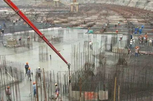

大体积混凝土裂缝产生的原因
大体积混凝土结构中,由于结构截面大,水泥用量多,水泥水化所释放的水化热会产生较大的温度变化和收缩作用,由此形成的温度收缩应力是导致钢筋混凝土产生裂缝的主要原因。这种裂缝有表面裂缝和贯通裂缝两种。表面裂缝是由于混凝土表面和内部的散热条件不同,温度外低内高,形成了温度梯度,使混凝土内部产生压应力,表面产生拉应力,表面的拉应力超过混凝土抗拉强度而引起的。
贯通裂缝是由于大体积混凝土在强度发展到一定程度,混凝土逐渐降温,这个降温差引起的变形加上混凝土失水引起的体积收缩变形,受到地基和其他结构边界条件的约束时引起的拉应力,超过混凝土抗拉强度时所可能产生的贯通整个截面的裂缝。这两种裂缝不同程度上,都属有害裂缝。

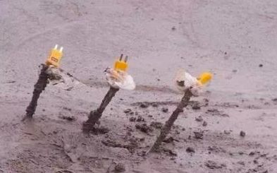

对于强度要求较高的混凝土,水泥用量相对较多,水化热大,温升速率也较大,一般可达35~40℃,加上初始温度可使最高温度超过70~80℃。一般混凝土的热膨胀系数为10×10-6/℃,当温度下降20~25℃时造成的冷缩量为2~2.5×10-4,而混凝土的极限拉伸值只有1~1.5×10-4,因而冷缩常引起混凝土开裂。

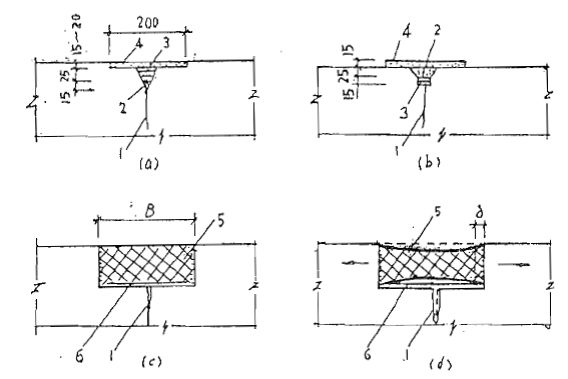

4、表面凿槽嵌补法
当裂缝稀少,但深度较深时,沿混凝土裂缝凿一条V型或U型槽,槽内表面应修理平整,清洗干净,并保持槽内干燥。槽内嵌入刚性材料如水泥砂浆、环氧胶泥,或填灌柔性材料如聚氯乙烯胶泥、沥青油膏等密封。密封材料嵌入前,先涂刷与嵌填材料混凝土性质的稀释涂料(表面可作砂浆保护层或不作保护层),具体做法见图1。
图1  表面凿槽修补裂缝的处理方法
(a)一般裂缝处理
(b)渗水裂缝处理
(c)活动裂缝处理
(d)活动裂缝扩展后的情况:1—裂缝; 2—水泥砂浆或环氧胶泥; 3—聚氧乙烯; 4—1:2.5水泥砂浆或刚性防水五层做法;5—密封材料;6—隔离缓冲区;B—槽宽;δ—裂缝活动距离

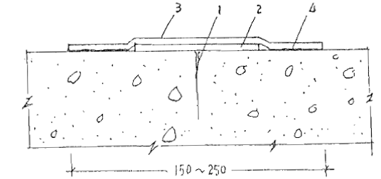

5、表面贴条法
对于裂缝移动范围不限于一个平面并有防水要求不便凿槽修补的活裂缝,可将一条具有柔性的聚丁橡胶密封条置于裂缝上面,用聚丁橡胶粘结剂将周边粘结于混凝土上(见图2),使密封条中部能随裂缝活动而自由活动,长的裂缝可分段为粘结,分段为密封条的连接采用聚丁橡胶粘贴搭接,搭接处上下压搓应切成斜面搭接,长度100mm。
图2 柔性密封带表面粘贴
1—裂缝 2—油毡或塑料隔离层;3—聚丁橡胶密封条;4—粘结剂

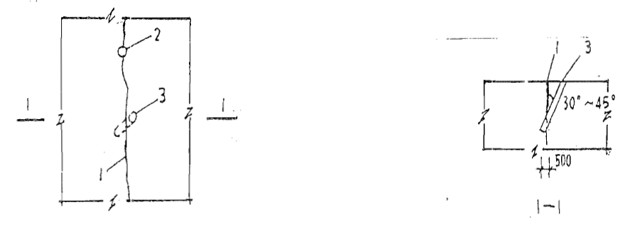

1、水泥灌浆法
钻孔:采用风钻钻孔,孔距1-1.5m除浅孔采用骑缝孔外一般占孔轴线与裂缝呈30—45·斜角(见图3),孔深应穿过裂缝面0.5m以上,当钻孔有两排或两排以上时,宜交叉或呈梅花形布置。
图3钻孔示意
1—裂缝,2—齐缝口,3—斜孔
冲洗:钻孔完毕后,应用水冲洗,按竖向排列自上而下逐孔进行。
密封:缝面冲洗净后,在裂缝表面用1:1~2水泥砂浆或环氧胶泥涂抹。
埋管:一般用?19-38的钢管作灌浆管(钢管上端加工丝扣),安装前在钢管外壁用生胶带缠紧,然后旋入孔中,孔中管壁周围的空隙用水泥砂浆或硫磺砂浆封堵,以防冒浆或灌浆管冲孔中脱出。
试压:用0.1-0.2MPa压力水作渗水试验,采取灌浆孔压水,排水孔排水的方法检查裂缝和管路畅通情况,然后关闭排气孔检查止浆堵漏效果,并湿润缝面,以利粘结。
灌浆:合格的经设计批准使用的填缝用注射性水泥,水泥净将水灰比为0.4,灌浆压力0.3—0.5MPa。在整条裂缝处理完毕后,孔内应充满净浆,并填入净砂用棒捣实。
