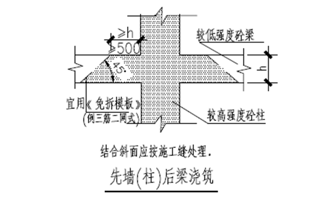

采用钢板网(简易收口网)垂直栏设在节点处,距高强度等级混凝土的墙柱边500mm处,高低不同强度等级混凝土同步浇筑。

            高低强度等级混凝土分隔
在地下室顶板结构层梁、板底模支好,梁板钢筋绑扎好后,进行技术交底后实施,在离柱墙边500mm处栏设网孔为5-8mm的钢丝网,钢丝直径0.5-0.9mm(简易收口网),用22号铁丝绑扎牢固。在梁部位直接绑扎在梁箍筋上,箍筋钢度不够的用双箍筋或用圆12钢筋加强;在板部位钢丝网直接绑在板上下层筋上、板较厚的根据板厚及上下层筋直径、上下保护层厚度用园12钢筋焊成框,中间间隔200焊一根横挡,然后将钢丝网绑扎在钢筋框上栏设在板上下钢筋之间。

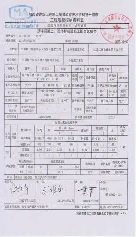

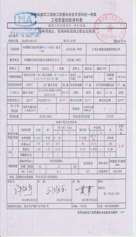

每次楼面结构混凝土浇筑前,与预拌混凝土厂家联系调整好高低强度等级混凝土配合比,使高低强度等级混凝土初终凝時间基本一致,选用水泥品种相同,所掺掺合料及外加剂一致,使高低强度等级混凝土初终凝基本保持同步,以便梁板、墙柱节点高低强度等级混凝土同步浇筑。每次梁板墙柱节点高低强度等级混凝土浇筑均跟踪预拌混凝土厂检查高低强度等级混凝土初终同步情况合格后方可进场。
C30配合比:
初凝时间445min
终凝时间560min
C55配合比:
初凝时间455min
终凝时间550min
