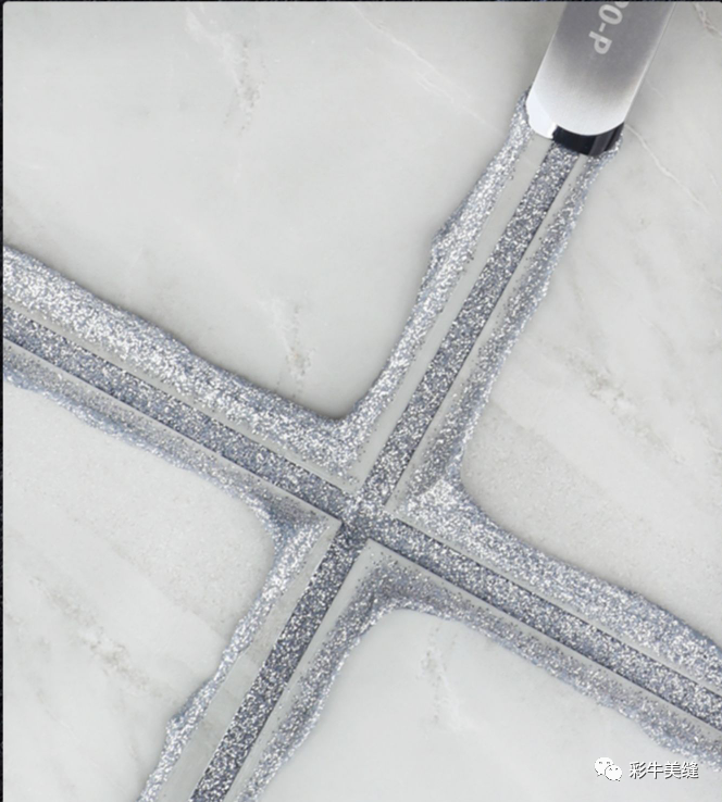

很多朋友在第一次做施工时,压缝不是感觉材料多了就是少了。会出现压一次材料过多没压好,再压一次感觉又没有压好,如此反复,不一会缝隙中的美缝剂都不够了,还是感觉没有处理好。其实这种事情很多新手朋友都有经历过。
十字交叉口怎么美缝?

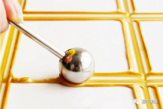

打胶:经过十字角的时候,打胶速度需要减慢,让足够多的美缝剂进入缝隙。压缝:
压缝:先压一个方向,从左至右或从上至下都行,怎么顺手怎么来。然后将压缝片或压缝球放于十字角中心位置,分别向另外两边压去,有不平整的地方用压缝片或压缝球稍微修饰一下即可。压缝时切记不要多次的来回压缝,感觉没压好重复不要超过两次。

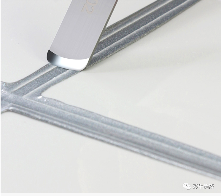

丁字口怎么美缝?
打胶:丁字口打胶方法同十字口。
压缝:其实丁字口是类似于十字口的,外形上只比十字口少了一个衔接口。 施工时也是先压一个方向,然后把压缝片或压缝球放于丁字口中心,向另外一个方向压去。 有多料或少料的地方再修饰一下即可。

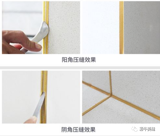

阴角、阳角怎么处理?
打胶:竖向阴角施工的时候,将美缝剂的胶口对准缝隙, 阴角高处的地方需要从上往下打胶,低处从下往上打胶。 而横向阴角,打胶的时候应该 倾斜一定的角度 ,但胶口一定要对着缝隙再打胶。阳角打胶施工如上
压缝:对于大多数新手而言,阴角和阳角的处理难度大于十字口和丁字口。一般这两个地方用压缝片或压缝球都不好处理,所以我们建议使用阴角和阳角工具来做。
等熟练之后你就会有自己的处理方式。阴角和阳角工具简单好用,从上至下有工具在可以一次性完成,对于新手特别友好。
