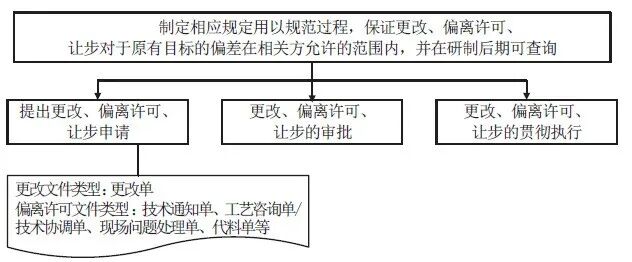

● 技术状态控制: 在初步研制目标确定的前提下,通过控制更改、偏离、让步文件,以掌握实际研制状态相对于目标的偏差程度,及实际研制状态或研制目标本身的变更履历。

技术状态控制的工作内容,如下图。
