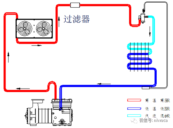

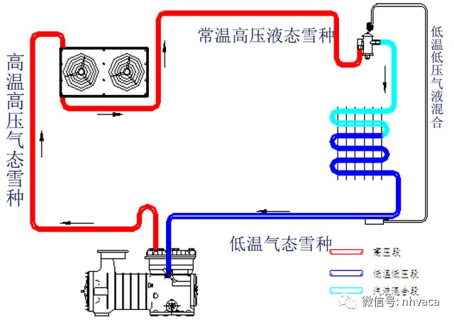

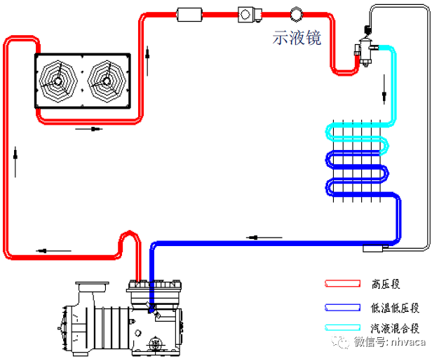

风冷制冷系统的连接:
过滤器:

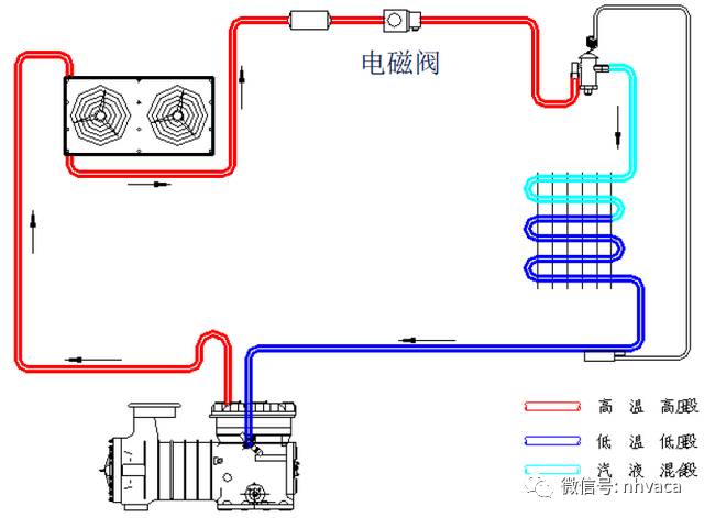

电磁阀:

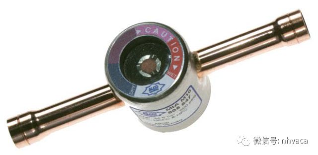

示液镜:

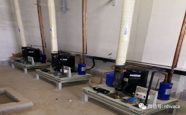

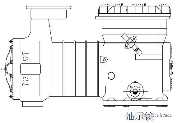

压缩机:

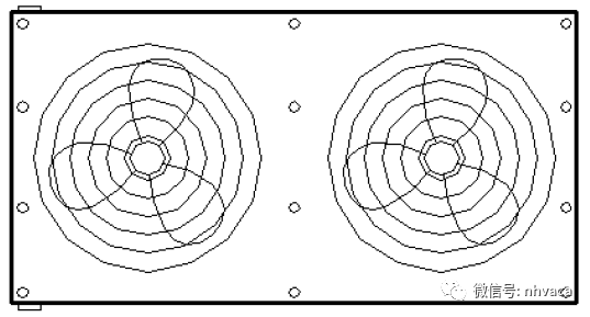

冷凝器:空冷冷凝器结构是翅片管式,它将热量散发到周围的空气中-放热。

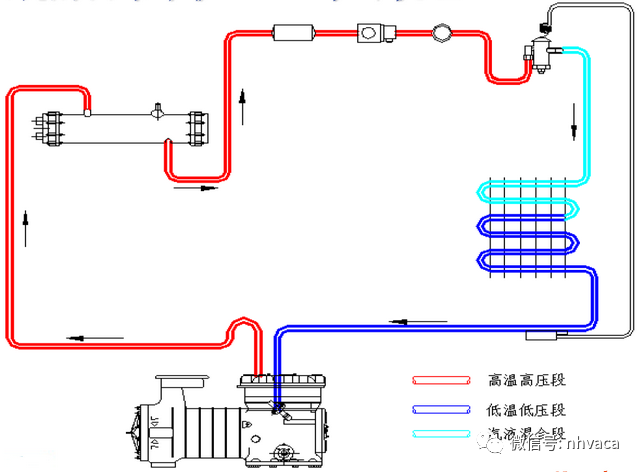

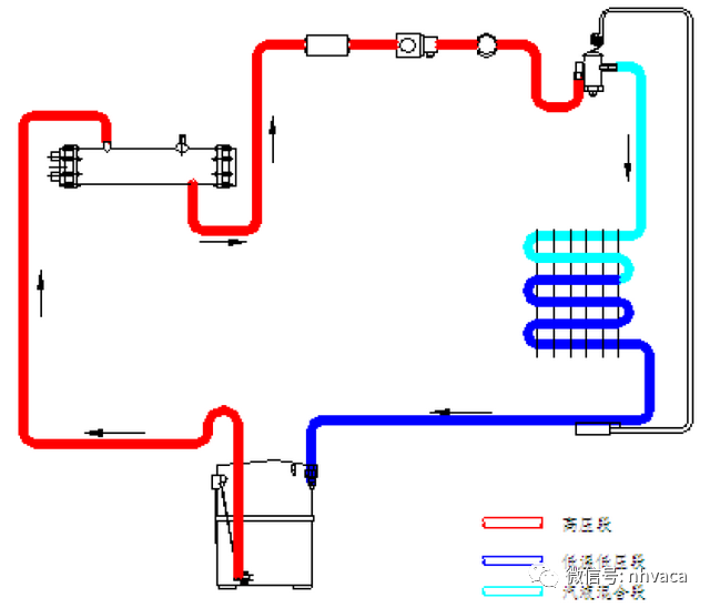

全封水冷机组:
水冷机组:

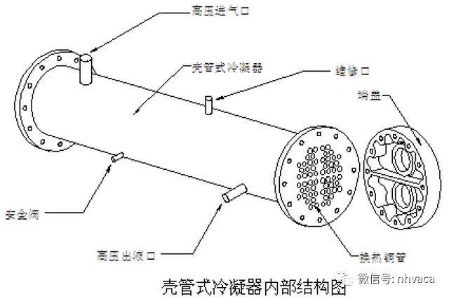

壳管式冷凝器:壳管式冷凝器,主要是以水为传热介质-放热。

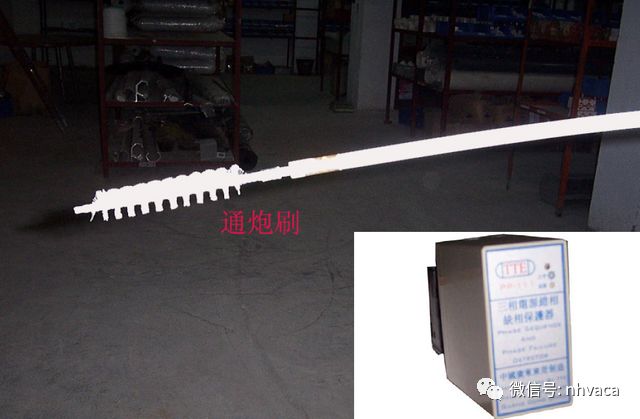

制冷系统的日常维护工具:
电控箱的故障与分析:
电源指示灯灯不亮:没有电源输入控制箱,相序保护器坏,保险丝坏。
电源故障灯亮:电源输入相序不正确,三相电源缺相,相序保护器坏,相序保护器底座坏。

排气压力过高:
危害:压缩机过热、磨损加剧、制冷量下降、功耗增加。
产生原因:
系统中有不凝性气体,冷却水不足或水温过高;
冷凝器积垢太厚(水冷),冷凝器积灰太多(风冷);
制冷剂充注过多。
解决措施:
放空气;增加供水量,降低水温;
清洗冷凝器;取出多余的制冷剂。

干燥过滤器故障与分析:
水份含量超过100PPM会引起:镀铜,生锈,膨胀阀冰堵,产生酸,产生油坭。
主要功能有三项:
1.去除水份;
2.去除酸;
3.去除杂质。
潮气指示器:
观察油是否回到压缩机,判断过滤器是否正常工作。
功能:指示冷媒是否液体,充分过冷?
侦察系统中的水分含量:
兰色:系统干燥;
淡紫色:干燥警报;
深紫色:警报湿气;
红色:潮湿更换过滤器。
电磁阀:
主要功用:自动控制,对管路实施关断。

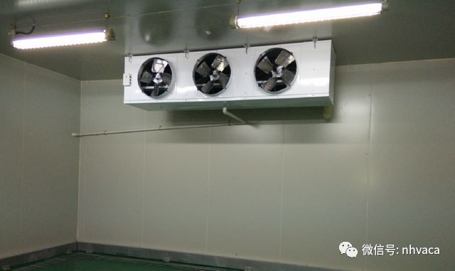

室内冷风机:
