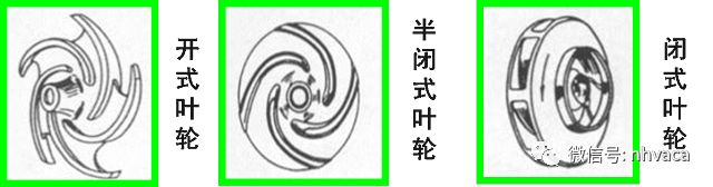

叶轮有开式、半闭式和闭式三种,如图所示。
开式叶轮在叶片两侧无盖板,制造简单、清洗方便,适用于输送含有较大量悬浮物的物料,效率较低,输送的液体压力不高;半闭式叶轮在吸入口一侧无盖板,而在另一侧有盖板,适用于输送易沉淀或含有颗粒的物料,效率也较低;闭式叶轮在叶轮在叶片两侧有前后盖板,效率高,适用于输送不含杂质的清洁液体。一般的离心泵叶轮多为此类。

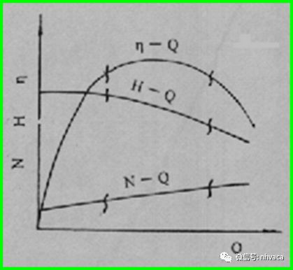

离心泵的特性曲线:
离心泵压头H、轴功率N、效率η、流量Q。
(1)离心泵的压头一般随流量加大而下降。
(2)离心泵的轴功率在流量为零时为最小,随流量的增大而上升。故在启动离心泵时,应关闭泵出口阀门,以减小启动电流,保护电机。停泵时先关闭出口阀门主要是为了防止高压液体倒流损坏叶轮。 暖通南社
(3)额定流量下泵的效率最高。该最高效率点称为泵的设计点,对应的值称为最佳工况参数。离心泵铭牌上标出的性能参数即是最高效率点对应的参数。离心泵一般不大可能恰好在设计点运行,但应尽可能在高效区(在最高效率的92%范围内,如图中波折号所示的区域)工作。

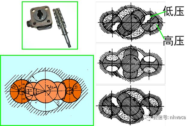

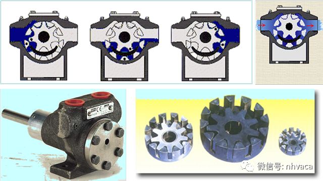

齿轮泵:
工作原理:
图示方向回转时,齿C退出啮合,其齿间V增大,P降低,液体在吸入液面P作用下,经吸入口流入。随齿轮回转,吸满液体的齿间转过吸入腔,沿壳壁转到排出腔。当重新进入啮合时,齿间的液体即被轮齿挤出。
齿轮泵的特点:
简单构造:一对互相啮合的齿轮 主动轮由原动机带动回转,齿顶和端面被泵体和前后端盖包围;由于相啮合齿的分隔,吸入腔和排出腔隔开。
结构特点:泵如果反转,吸排方向相反;啮合紧密,齿顶和端面间隙都小,液体不会大量漏回吸入腔;磨擦面较多,只用来排送有润滑性的油液。
齿轮泵分类:
1.外啮合齿轮泵
2.内啮合齿轮泵
齿轮泵的特点:
1.齿轮泵有自吸能力;
2.理论流量是由工作部件的尺寸和转速决定的,与排出压力无关;
3.额定排出压力与工作部件尺寸、转速无关,主要取决于泵的密封性能和轴承承载能力;
4.流量连续,但流量和压力脉动较大;
5.结构简单,工作可靠,价格低廉;
6.磨擦面较多,适用于排送不含固体颗粒并具有润滑性的油类。

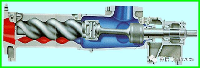

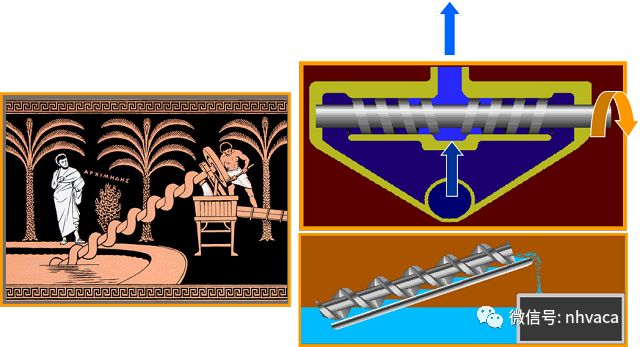

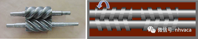

螺杆泵:
螺杆泵的结构和工作原理:
单螺杆泵:
各啮合螺杆之间以及螺杆与缸套间的间隙很小,在泵内形成多个彼此分隔的容腔
转动时,下部容腔V增大,吸入液体,然后封闭。
封闭容腔沿轴向推移,新的吸入容腔又在吸入端形成。
一个接一个的封闭容腔移动,液体就不断被挤出。
双螺杆泵:
三螺杆泵(密封式):
螺杆泵的特点:
1.具有自吸能力;
2.理论流量仅取决于运动部件的尺寸和转速;
3.额定排出压力与运动部件的尺寸和转速无直接关系,主要受密封性能、结构强度和原动机功率的限制;
4.具有回转泵无需泵阀、转速高和结构紧凑的优点。
5.没有困油现象,流量和压力均匀,故工作平稳,噪声和振动较少;
6.对所输送的液体搅动少,水力损失可忽略不计,适于输送不宜搅拌的液体(如供给油水分离器的含油污水);
7.零部件少,相对重量和体积小,磨损轻,维修工作少,使用寿命长。

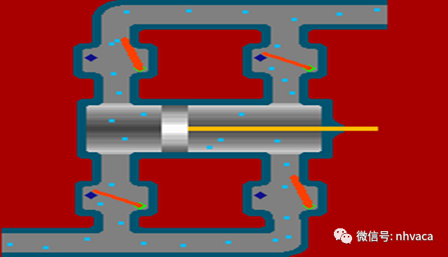

往复泵:
1.单作用往复泵:
活塞往复一次,吸排液体一次;仅活塞的一端腔室工作,吸排阀各一个。
2.双作用往复泵:活塞往复一次,吸排液体两次;活塞的两端腔室均工作,吸排阀各两个。
往复泵的工作原理和特点:
1.有较强的自吸能力。
自吸能力可由自吸高度和吸上时间来衡量。吸口造成的真空度越大,则自吸高度越大;造成足够真空度的速度越快,则吸上时间越短。
2.理论流量与工作压力无关,只取决于转速、泵缸尺寸和作用数。
3.额定排出压力与泵的尺寸和转速无关,主要取决于泵原动机的功率、轴承的承载能力、泵的强度和密封性能等。
4.流量不均匀,从而会导致排出压力波动。
为了减轻这种弊端,常采用多作用往复泵或设置空气室。
5.转速不宜太快。
若转速过高,泵阀迟滞造成的容积损失就会相对增加;而泵阀撞击更为严重,引起的噪声增大,磨损也将加剧;液流和运动部件的惯性力也将随之增加,而产生有害的影响。由于转速受限,故往复泵较难进入大流量泵的范畴。
6.运送含固体杂质的液体时,泵阀容易磨损和泄漏。
7.结构比较复杂,易损件(活塞环、泵阀、填料等)较多。
