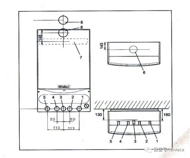

⑴-----系列锅炉尺寸(长*宽*深)为_______________
⑵----锅炉接口位置和尺寸(见图1和表1)
图一
项目
名称
接口尺寸
采暖回管
G3/4
采暖供水
G1/2
燃气接口
G3/4
4
生活热水
G1/2
5
生活冷水
G3/4
6
烟道连接口
100/60mm
7
悬挂固定支架
表一

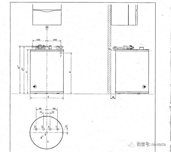

2.落地式热水储水/加热罐
2.1本节适用于----120L、140L 、200L水箱
2.2水箱定位
水箱定位应有暖通设计师会同业主装修公司共同确定。水箱安装位置必须要有地台(长*宽*高)和地漏。
2.3---120L水箱接口尺寸(见图2)
注:尺寸规格
1.自来水管接口G 3/4  2.生活热水管接口  G 3/4   3.储水罐一次进水口 G 3/4
4.储水罐一次回水口 G 3/ 4  5.热水循环水管接口  G 3/4  6.温度传感器安装口
2 安装注意事项
(1)水口离地高为950㎜尽高。
(2)以水箱中为循环热水的回水口。
(3)自来水进水口尺寸为以循环热水口中向右180㎜,热水出水口以循环热水口为中向左180㎜。
(4)储水罐一次水进水口和一次回水口的尺寸为以循环热水回水口为中分别向左右为55㎜,左为进水口,右为出水口。
(5)水箱不与锅炉在同一垂直面时,以上五个水点,要求在一个水平面上。另从锅炉的下方至水箱接口处放置一根PVC管,以便接装时能穿水箱的温控线用。
(6)水箱在锅炉的下部时,需要从锅炉至水箱之间放置一根pvc管即可,一次循环水口无需预留,直接使用金属管明接,锅炉与水箱间距不大于400mm。生活冷热水位于水箱上部150mm,循环水点位于水箱下侧,留够空间便于水泵安装。

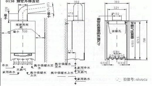

3.2主控项目
烟道安装尺寸(见图3.1)
(1)垂直烟气管道系统的最大长度
同轴系统
双轴系统
Φ60/Φ100
Φ80/Φ125
Φ80/Φ80
烟囱管道的最大长度(m)
24KW
3.5
23
25
29KW
15
20
35KW
_
10
15
(2)通过改变流运方向减少烟气系统的最大长度
使用弯头或倾斜三通降低燃气系统长度(m)
150
450
900
0.25m
0.5m
1m
注意;每增加一个90°弯头,烟道最大长度减1000mm,每增加一个45°弯头,烟道最大长度减500mm。以上安装长度已包含标配烟道长度。
(3) 烟道背出;
如果烟道从锅炉的上部,向后排出,可以按照锅炉包装内的安装图样所示烟道位置确立烟道出墙位置。
(4) 烟道从上部侧出
如果烟道从锅炉的上部侧出,烟道出口的位置应结合安装图样上所示的烟道位置和烟道中心距墙的间距来确认。(烟道中心距完成墙面距离=145mm)
烟道出口的位置要保证烟道沿排出方向有一个向下1-3°的倾角。(相当于1米烟道=20/1000)根据烟道长度计算所得下降高度,最终确定烟道的中心位置。
