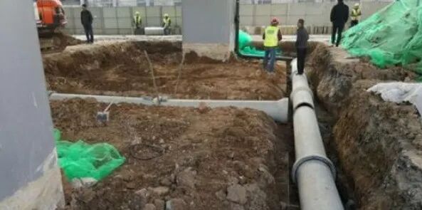

雨水口内支管管头外露过多或破口朝外
1.现象:
(1)雨水口池口内支管管头外露少则2~3cm,多则10余cm。
(2)支管被截断的破口外露在池口内。
2.原因分析: 管理人员和操作人员不了解管头外露过长和破管口外露的害处,或因管理上的疏漏,交底不清。检查不严。
3.危害: 当前对雨水口内积物的清理。还多用人工持长把折成约60度弯的铁锹掏挖,如管头外露过长将会影响下锹操作,破口朝外影响管端强度和外观质量。
4.治理方法:
(1)砌筑雨水口时,应将支管截断的破口朝向雨水口以外,用抹带砂浆做好接口;完整的管头与井墙齐平。
(2)已造成破口外露或管头外露过长,应将长出井墙的管头切齐,用高标号水泥砂浆将管口修好。
支管安装不直顺、反坡、错口
1.现象: 支管安装横向有弯曲、错口,纵向有波浪、错口,甚至有倒坡现象。
2.原因分析:
(1)轻视对雨水口支管的施工质量,施工操作草率。
(2)一条支管分两次或三次施工,在第二或三次安装时,没有与已埋管中线对准,与纵坡取其一致,造成折弯或反坡或错口。
3.危害: 支管倒坡降低泄水功能,其弯曲和错口,容易堵塞,给养护疏通造成困难。如有严重堵塞,要穿竹片进行疏通。如有弯曲和错口,竹片难以穿过。
4.治理方法:
(1)对雨水口支管的施工,要和小管径管道施工一样,用“四合一”稳管方法,对管道纵坡、管道直顺度、管内底高程、管内底错口等质量指标也要进行控制。
(2)如属二次以上接长,要预先测设好整段管线的中线、高程、坡度,当第二次或第三次延续接长时,应从已埋管内校核中线位置、高程、纵坡,就可避免倒坡、曲弯现象的发生。
