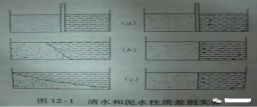

泥水平衡式
基本原理
优点:
适用于各种不同的土质情况,扰动较小,地层损失小,产生的地表面变形小,同时顶进时总顶力较小。
缺点:
弃土的运输和存放均较困难,如采用泥浆运输,用水量较大,成本较高。作业所需场地大,设备复杂成本较高,如遇上顶管的超浅埋土层,或遇上渗透系数特别大的砾砂,卵石层,施工作业往往受阻。

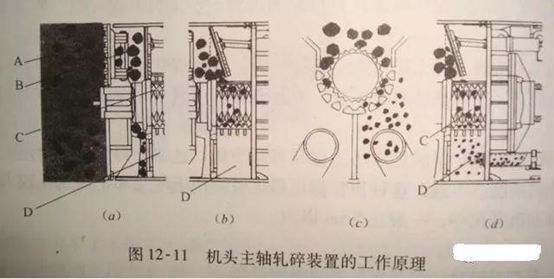

2.具有破碎功能的泥水平衡顶管进机
适用口径从600到2400,口径越小,能破碎的砾石的粒径也越小,通常600的能破碎粒径为100mm的砾石,2400的能破碎500mm的砾石。 有的机头破碎粒径可达顶管口径的40%~50%。

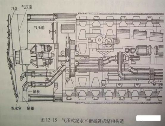

3.气压式泥水平衡顶管掘进机
适用于大管径顶管工程
通过调节供给的压缩空气的压力大小,实施调节泥水 舱内压力的高低,可精确到0.1KPa。
特点:平衡比较彻底,施工后地面沉降极小。
