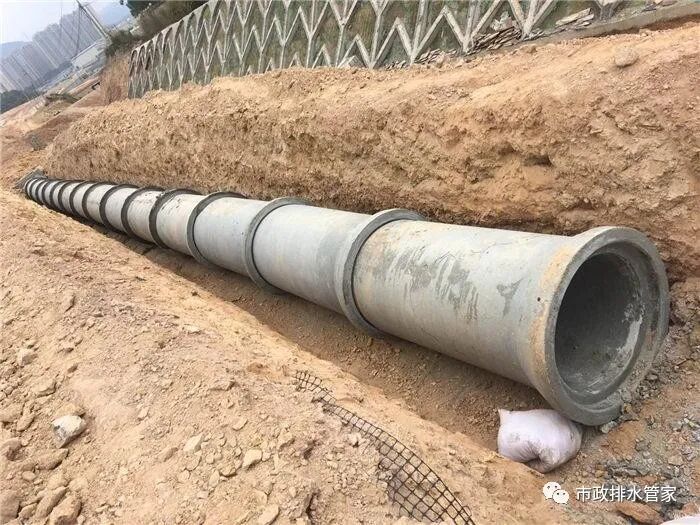

施工单位在每道工序完成后,要及时报告监理工程师及建设单位项目专业工程师到场验收检查并签字确认,留影像资料存档,使每一道工序都处于受控状态。那么,在排水管道敷设时需要验收哪些呢?
工序
排水管道敷设
? 质量验收标准
1、承插连接管道插口要有专用胶圈连接,插口方向与水流方向一致,复核排水管道无倒坡,与其他管道埋设深度无冲突。
2 、管轴线位置的偏差要求在15mm以内, 管口间的纵向间隙参考下表 ;
钢筋混凝土管管口间的纵向间隙
管材种类
接口类型 管内径(mm) 纵向间隙(mm)
钢筋混凝土管 企口
500~600
1.0~5.0
≥700
7.0~15
承插口乙型口
600~3000
5.0~1.5
3、检查安装完成管材、管件无变形、裂痕、破损,各接口处密封良好。
4、管道下方不能用硬块塞填方法进行坡度调整,回填土上的管道支墩符合规范要求。
? 要求说明
1、再次复核基础标高和中心线是否满足设计要求;管材、管件的承插口胶圈完整,工作面必须平整,尺寸准确,以保证接口密封性能良好。
2、检查坡度是否按图施工或有无倒坡现象,管道两侧下脚位置是否采用黄砂填铺。
