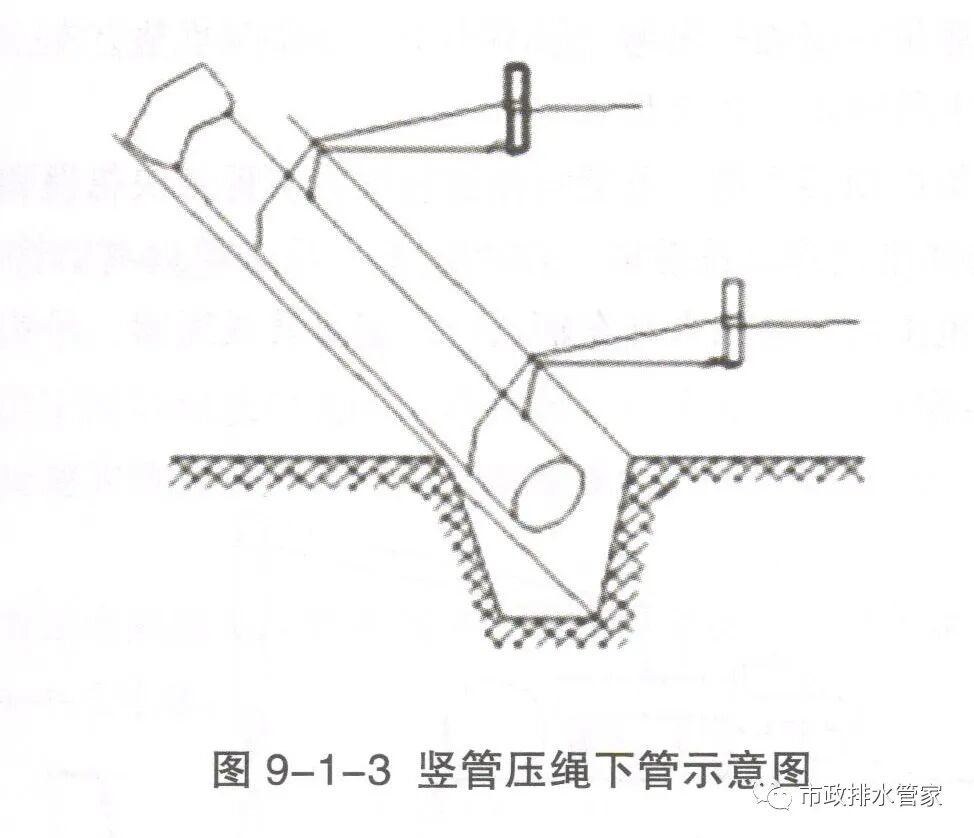

②竖管压绳下管如图
在沟槽滑坡线以外立着埋下与所下管材直径相同的管节,其埋入深度一般取关节长,内填土方,将下管用的两根大绳按相反方向缠绕在立管上,绳子两端分别由人工操作,利用绳子与立管之间的摩擦力控制下管速度。

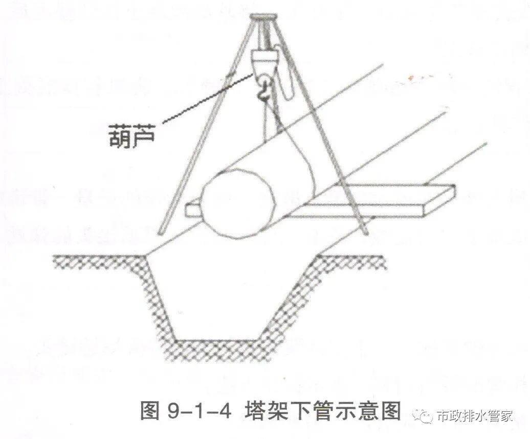

③塔架下管如图
在下管中,在三角架的四脚架上安装吊链,或与卷扬机配合,用来代替吊车的垂直吊运。其操作过程如下:先在沟槽上口铺设横跨沟槽的方木,然后将管节滚至方木上,利用塔架上的吊链或卷扬机上的吊钩将管节吊起,再撤去架设的方木,操作葫芦或卷扬机使管节徐徐下至沟槽底。该方法适用于较大管径的集中下管。
