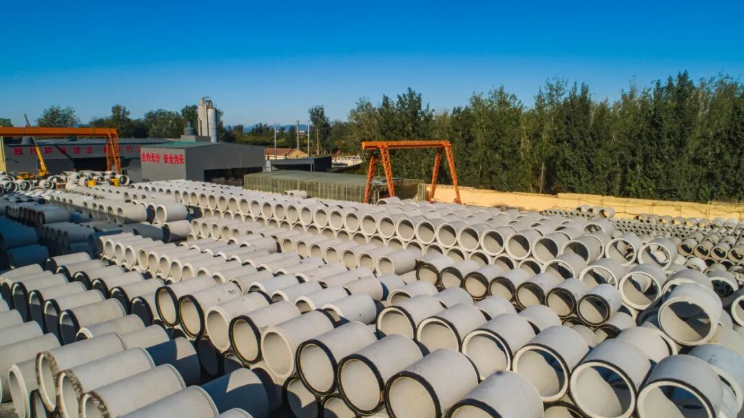

    水泥排水管的优劣是很重要重要的,劣质水泥管会给我们的城市建设甚至人们的生命财产安全造成伤害,市场上的水泥管质量参差不齐,怎样才能挑选到质量好的水泥排水管呢?
一、原材料
骨料应选用优质水洗中砂;
水泥选用质量稳定的硅酸盐42.5水泥,确保质量保障;

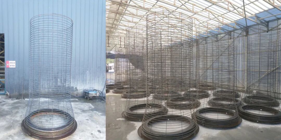

二、钢筋配筋
配筋严格按照国标图纸配筋,不减筋,确保达到国家标准;
三、生产工艺及控制
目前国内最先进的制管工艺是芯模振动和径向挤压工艺;
生产过程中,严格按照高强度配比生产,控制密实度,管控好每一个生产环节,降低漏水风险;
四、强度要求
制管用混凝土强度不得低于C30,用于制作顶管的混凝土强度不得低于C40;
五、服务
应随时跟踪工程情况,配合施工,让施工简单高效,无后顾之忧。
