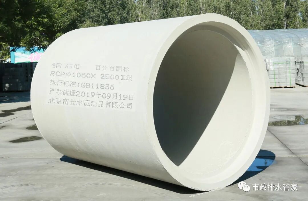

市政管道堵塞问题是管道安装常见的质量问题,出现这类问题的原因主要是施工过程中出现的质量隐患。造成管道堵塞的原因可能有以下几个方面:
市政排水管家回答
1.管道安装中断期间,没有进行有效的防护,其他专业施工人员作业时,有石块、砂浆等杂物进入管道,停留在管道内,堵塞管道。
2.排水管道管径设计过小,导致管道内排水不畅,产生堵塞现象。
3.选用的管材质量差,内壁不够光滑,在使用过程中容易滞留杂物,导致管道内排水不畅,产生堵塞现象。
4.还有一些堵塞是由施工操作不当造成的。
热心网友提问
那应该如何预防?
市政排水管家回答
针对管道堵塞问题的要有针对性的预防措施:
1.检查井施工中断时,井的上方应盖上木板,防止大块杂物落入;
2.安装排水管道时,不仅要按图施工,还要考虑实际使用要求,对管径有疑问时可以提出要求设计变更,设计上也要根据情况适当放大管径以防止堵塞;
3.管材选用国标管材,确保内壁光滑,排水顺畅,避免后期使用时滞留杂物,造成管道拥堵;
4.加强对施工作业的指导,做好施工现场的管理工作。
