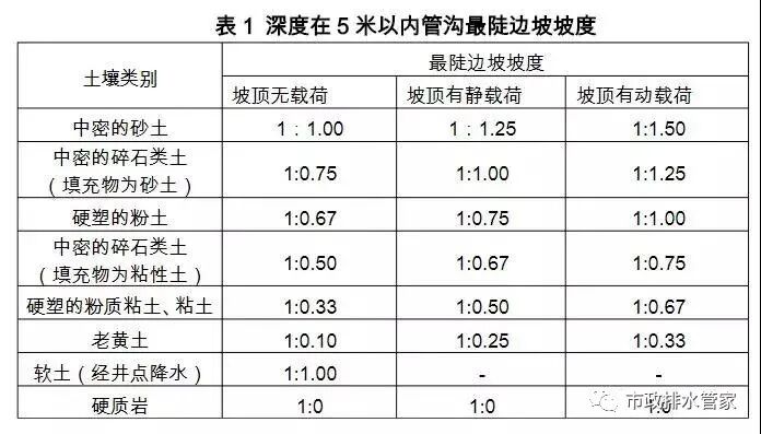

3、管沟边坡坡度应根据土壤类别、力学性能和管沟开挖深度决定。深度在 5米以内(不加支撑)的管沟最陡边坡的坡度可按下表确定。
4、深度超过5 米的管沟边坡可根据实际情况,采取边坡适当放缓,加支撑 或采取阶梯式开挖措施。
