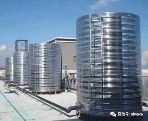

缓冲水箱:
缓冲水箱其实就是串联在中央空调系统中增加小型系统的水容量,存储冷量或热量,有效地解决系统过小所带来的负荷波动和主机频繁的启动问题,从而达到延长设备寿命和节能省电的目的。

蓄能水箱
我理解就是为了达到节能的目的,在小型的中央空调中,加大缓冲水箱的储水量,也就成为了一个蓄能水箱。总体来说,蓄能水箱、膨胀罐和缓冲水箱这三者是没有本质的区别的。
区别仅仅是从字面上的理解,实际用到什么地方他们三个是有着相同的地方。膨胀罐主要是在小系统里边,在我们的大系统中,我认为缓冲水箱和蓄能水箱是完全相同的东西。

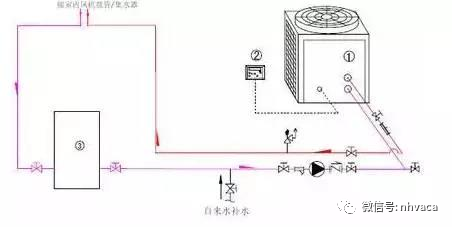

空气源热泵采暖标准工况下,主机的启停次数(也就是压缩机启动次数)是衡量主机使用寿命的重要参数,类似家里灯具开关的使用寿命和开、关次数相关一样,增加缓冲水箱相当于系统能量储存增加,系统温度变化平稳,主机的启停次数自然降低了,使用寿命也就延长了。
在欧美一些国家,缓冲水箱属于标准配置,部分厂家调试人员在无缓冲水箱机房工地,甚至拒绝调试。

如果只要降低主机启停次数功能,缓冲水箱安装在主机出水管路或室内回水管路皆可。当水箱处于系统回水管时,会发现循环水从水箱上部进入,下部排出,此时水中的气体会积存在水箱上部空间,闭式系统中的压力会自动强制将气体从上部排气阀排出,不会出现我们在小管径上加装排气阀,需要排掉一小段水再排出气体,而下部又会堵一段水体,排气效果极差现象。
2、对水系统中动力部件水泵的保护。
缓冲水箱的底部出口接入水泵的吸水口,该吸入口进入的水是不含气体的(气体在水箱上部无法下来),水泵叶轮的气蚀现象会大大减少。吸入的水为纯水,水泵循环出的水会将系统中的气体自然推动到系统出水口,然后进入缓冲水箱上部进水口,系统出水带来的气体会被水箱顶部排气阀强制排除,进而成为一个良性循环。而无缓冲水箱系统,水泵吸入含气的水,叶轮会将气体打碎输进系统,造成系统中的气体到处存在,排气难度更高。造成水泵的流量开关经常报警,不断启停,大大增加了调试难度。

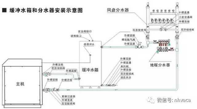

因各方面的原因,我们也会遇到一些水系统的难处。比如该系统做完,发现主机好像选小了,不能满足末端的热量使用。
建议:改造时只需在回水管路中串联一个特殊缓冲水箱。
1、缓冲水箱增加电加热。在能量不够情况下,通过辅助电加热来补充一部分能量,满足末端使用。
2、条件允许,使用一台锅炉、一块平板太阳能,或者废热能源等对缓冲水箱(带盘管)进行能量补充。
3、使用一台小型风冷热泵主机和缓冲水箱增加的循环口连接,来补充能量。
以上也可作为业主的节能方案实施,缓冲水箱需要特殊生产,只需订货时与销售人员提前沟通就可以了。
以下几点需要注意:
1、水箱在系统中串联,进回水口径大小不合理,会造成系统阻力增大过度。
建议:40升至200升缓冲水箱,进回水口径为DN40;300升至500升缓冲水箱,进回水接口改为双DN40口接入、双DN40口接出。双DN40口径来代替大口径,千万别做DN50哦(水箱是圆弧的,内部不锈钢一般为1.2-1.5mm,水箱内部直径一般为470mm或600mm,接口过大的焊缝在使用中会有隐患的,对安装扭力的要求也非常高)。
2、缓冲水箱的补水口位置不宜过低。
过低的补水口,会较大的影响底部水箱温度,可能导致主机感应回水不准确,造成系统运行不稳定。(因为主机的回水口吸入的水是缓冲水箱底部的水,补水过程会造成水箱底部温度变化较大)
建议:缓冲水箱的补水口在水箱中部附近。
