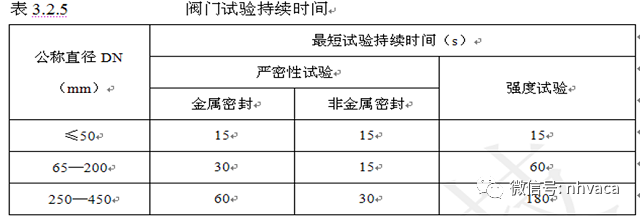

阀门安装前,应作强度和严密性试验。试验应在每批(同牌号、同型号、同规格)数量中抽查10%,且不少于一个。对于安装在主干管上起切断作用的闭路阀门,应逐个作强度和严密性试验。
阀门的强度和严密性试验,应符合以下规定:阀门的强度试验压力为公称压力的1.5倍;严密性试验压力为公称压力的1.1倍;试验压力在试验持续时间内保持不变,且壳体填料及阀瓣密封面无渗漏。阀门试压的试验持续时间应不少于下表3.2.5要求:

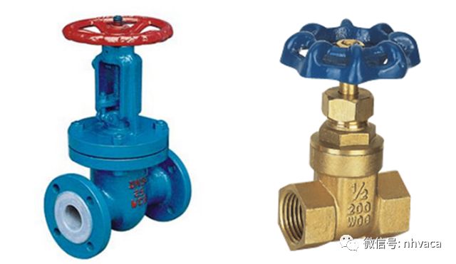

(1)闸阀:
闸阀也叫闸板阀沿通路中心线的垂直方向移动的阀门,闸阀在管路中主要作切断用。
它的优点是:流体阻力小,启闭省劲,可以在介质双向流动的情况下使用,安装没有方向性,全开时密封面不易冲蚀,结构长度短,不仅适合做小阀门。
一般使用在冷水、热水管路,和大直径的蒸汽管路中不常开关的地方。

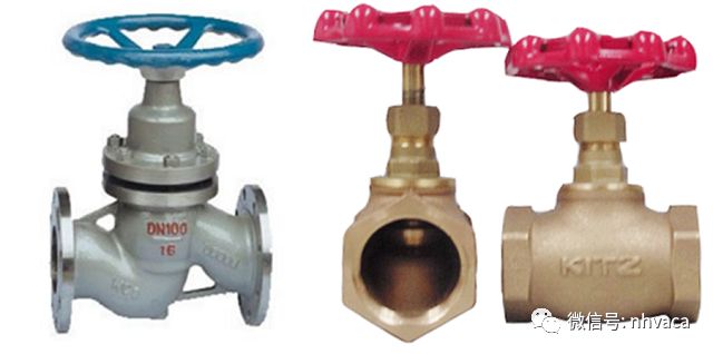

(2)截止阀:
截止阀,也叫截门,开闭过程中密封面之间摩擦力小,比较耐用,开启高度不大,制造容易,修理或更换密封元件时无需把整个阀门从管线上拆下来。截止阀只许介质单向流动,安装时有方向性。它的结构长度大于闸阀,同时流体阻力大,长期运行时,密封可靠性不强。流体过阀门时低进高出改变流动方向,阻力大。安装时注意方向不能装反。一般用于热水、蒸汽等严密性要求较高的管道中。
截止阀与闸阀的用途主要区别:在较小的通道中,当要求有较好的关断密封性要求时,多采用截止阀;在蒸汽管道和大直径的给水管道中,由于流体阻力要求较小,则采用闸阀。

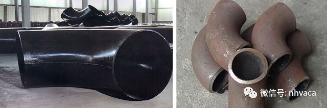

3.冲压弯头的使用
要求:管道上使用冲压弯头时,所使用的冲压弯头外径应与管外径相同。
在室内采暖系统的安装,当管道焊接连接时,较多使用冲压弯头。由于其弯曲半径小,不利于自然补偿。在作为自然补偿时,应使用煨弯。冲压弯头是可焊接生产的,补偿器不能焊接只能煨弯。

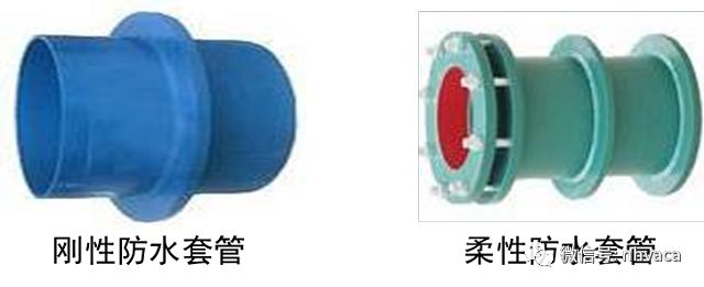

4.防水套管:防水套管分为刚性和柔性两种。
刚性防水套管
柔性防水套管
不允许有变形量。
钢性防水套管一般用在地下室等管道需穿管道地位置。
刚性防水套管可以现场制做。
安装完毕后允许有变形量。
柔性防水套管主要用在人防墙,水池等要求很高的地方。
柔性多为外加工成型产品。

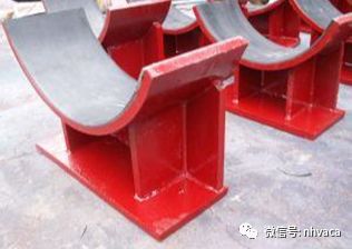

管道支、吊、托架的安装,应符合下列规定:
(1) 位置正确,埋设应平整牢固。
(2) 固定支架与管道接触应紧密,固定应牢靠。
(3)滑动支架应灵活,滑托与滑槽两侧间应留有3-5mm的间隙,纵向移动量应符合设计要求。
(4) 无热伸长管道的吊架、吊杆应垂直安装。
(5)有热伸长管道的吊架、吊杆应向热膨胀的反方向偏移。
(6) 固定在建筑结构上的管道支、吊架不得影响结构的安全。

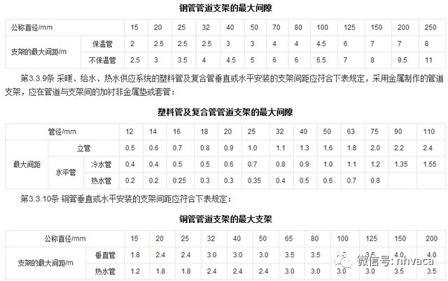

管道支架间隙要求:
采暖,给水及热水供应系统的金属管道立管管卡安装应符合下列规定:
1.楼层高度小于或等于5m,每层必须安装1个。
2.楼层高度大于5m,每层不得少于2个。
3.管卡安装高度,距地面应为1.5~1.8m,2个以上管卡应匀称安装,同一房间管卡应安装在同一高度上。(卫生间除外)。
4.管道及管道支墩(座),严禁铺设在冻土和未经处理的松土上。

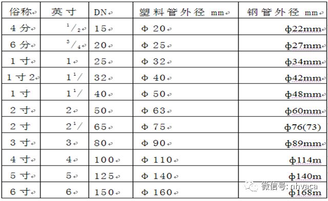

一般管材 DN|英寸|公称外径对照:

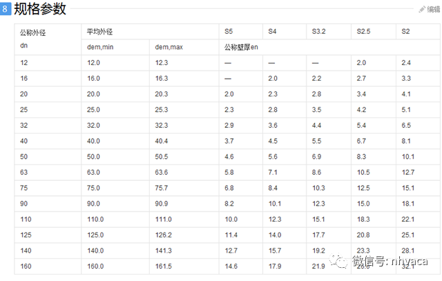

6.PPR S5、dn25×en2.5mm是什么意思
PPR管系列S5、PPR公称直径dn25mm、PPR公称壁厚en2.5mm表示为S5、dn25×en2.5mm PPR管系列S:是用以表示ppr管材规格的无量纲数值系列,    S=(dn-en)/ 2 en 一般常用的PPR管材规格有5、4、3.2、2.5、2(不同管材系列不同)
S5系列----1.25兆帕(12.5公斤)
S4系列----1.6兆帕(16公斤)
S3.2系列--2.0兆帕(20公斤)
S2系列----2.5兆帕(25公斤)
S数值越小管壁越厚。
例:S5与S4相比,S5管壁薄通常用于冷水,S4、S3.2通常用于热水和采暖。

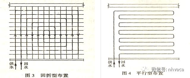

6、加热管的布置宜采用回折型或平行型。

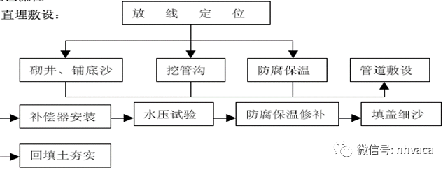

(3)一般性管网的施工流程:

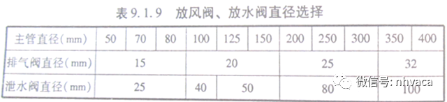

(4)热力管道放风阀及泄水阀直径选择:
