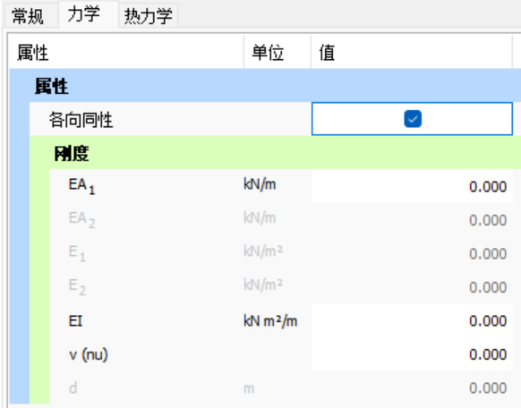

PLAXIS中的板单元如何定义其刚度参数?
解答:
PLAXIS 2D中,用户需直接输入板单元的轴向刚度EA和抗弯刚度EI。
图1 PLAXIS 2D 板单元刚度参数输入

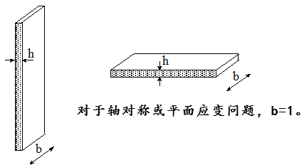

图2 板的几何特性
如图2所示, 由于PLAXIS 2D用于解决轴对称或平面应变问题,应取平面外的板宽为单位长度(即 b=1),并可根据以下公式确定板的轴向刚度和抗弯刚度:
 此时等效厚度d值通过以下公式自动计算:

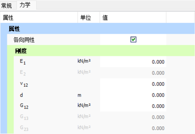

如图3所示,PLAXIS 3D中,为了定义板单元的刚度,用户需输入板单元的杨氏模量E和等效厚度d。E值为板材料本身的固有属性;对于均匀的板,d即为板厚(图2中的h),对于非均匀板,用户需通过刚度等效原则进行等效厚度d的换算。
图3 PLAXIS 3D 板单元参数输入
