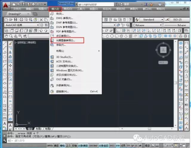

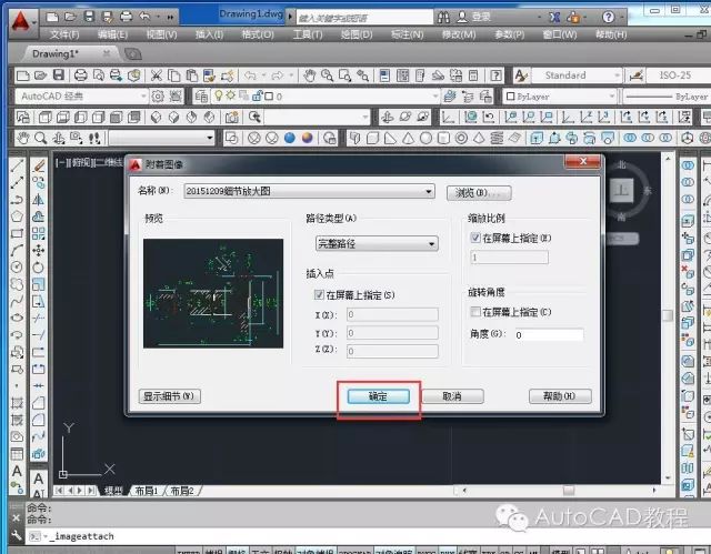

   把jpg图片作为背景用cad描图是把图片导入CAD后,用参照缩放把图片尺寸调整合适然后开始描图。具体操作如下:

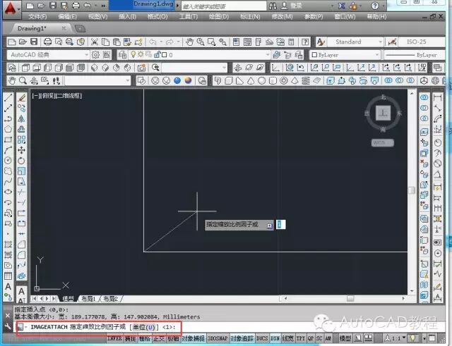

1、导入图片:插入---光栅图像---指定文件、指定插入点。
缩放比例暂时可以默认为1

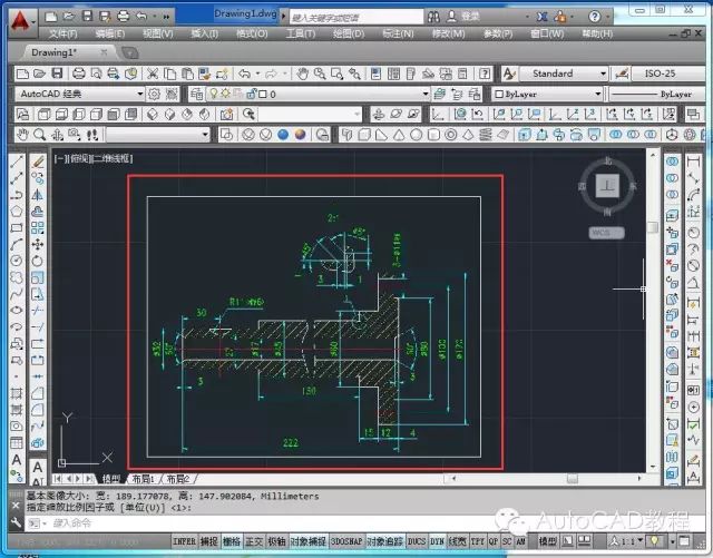

图片插入完成后如下图

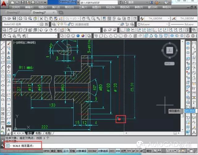

2、图片上找两点A、B,这两点对应的实际距离必须是已知的,如图中的120直径。并在这两点间画一条直线并给这条直线标上尺寸

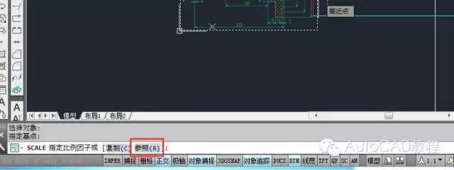

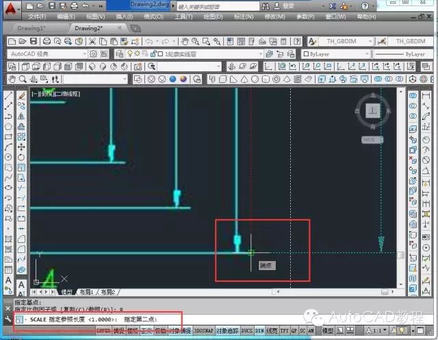

3、缩放命令SC,选图片及刚画的线和标注的尺寸为对象
指定A为基点,
选择参照(R)

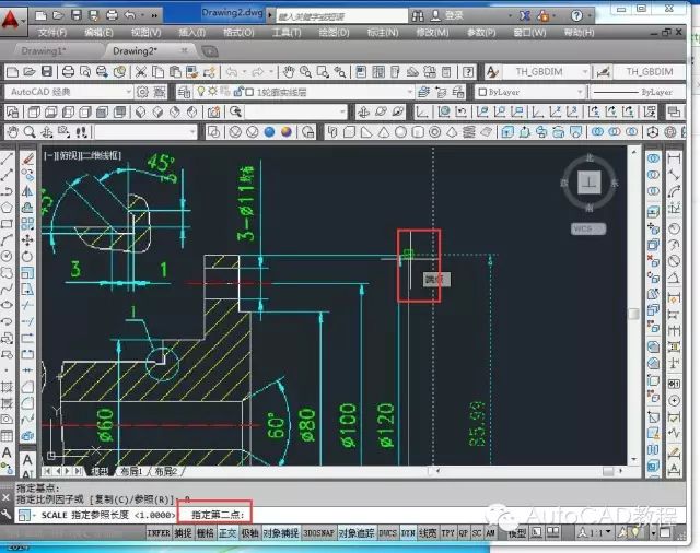

指定参照长度时,先选A点再选B点,(当然也可以根据已知尺寸120与所画线的长度算出比例因子,利用比例因子缩放)
提示输入新长度时,输入实际长度数值120,完成。这时用命令DIST,测量图上距离,均为实际长度
4、以该图为背景,将图片所在图层进行锁定此时图片就会可见但是不能编辑操作。新建图层并直接绘制线条或标注尺寸。这时作图比例是1:1,长度单位与照片上的相同。

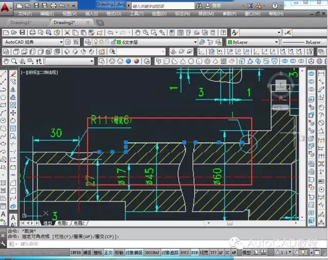

快速修改被选中尺寸标注精度的方法
如图所示现在标注的尺寸都保留了小数点后4位,但是右边尺寸我只想保留两位怎么办呢?   有人或许会说直接修改或新建一个标注样式、也可以直接修改数字内容。新建一个标注样式比较麻   烦些浪费时间,直接修改数字内容后线条尺寸有变化时标注显示不出来不便于检查尺寸,在这呢   我就给大家教一个简单的方法。          鼠标放在要更改的尺寸上然后右键再选择精度,继续选择0.00即可具体参考下列示例图。
