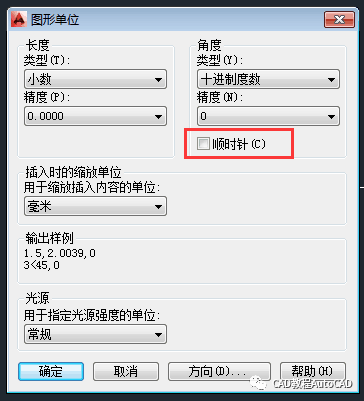

在CAD中旋转时旋转的角度值默认遵循逆时针为正值顺时针为负值的原则,有时会出现CAD中角度正负方向反了也就是顺时针为正逆时针为负,和常规用法相反,这该怎么设置调整?

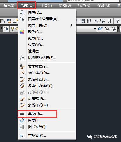

    方法就是在命令行输入单位命令(units)或菜单栏选择:格式---单位,
    打开命令后会弹出图形单位对话框,在对话框右边角度一栏,有一个“顺时针”可能被打钩了,取消即可,如打上勾则角度值更改为遵循顺时针为正逆时针为负的原则。
知识点:CAD旋转时角度输入为正值所选图形为什么会顺时针旋转
