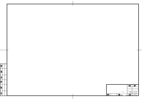

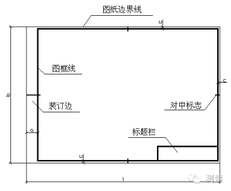

   图幅是指图纸的幅面大小,也就是指图纸本身的大小规格,图框是图纸上表示绘图范围的边线。每项工程都会有一整套的图纸,为便于装订批、保存和合理使用图纸,国家对图纸幅面进行了规定,见表11-1。表中尺寸代号如图11-1所示。

   根据需要,图纸幅面的长边可以加长,但短边不得加长。长边加长的尺寸应符合有关规定,长边加长时,图幅A0、A2、A4应为150mm的整倍数;图幅A1、A3应为210mm的整倍数。

图纸图框和标题栏的线宽根据图纸幅面的大小不同二而不同,具体详见表11-3。
表11-3               图纸图框和标题栏线宽(单位:mm)
图纸幅面
图框线
标题栏外框线
标题栏分割线
A0,A1
1.4
0.7
0.35
A2,A3,A4
1.0
0.7
0.35

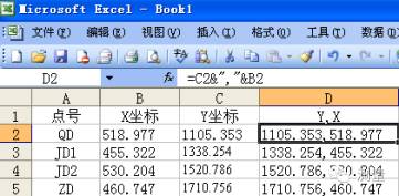

在实际工作中路线导线的坐标数据都是用Excel表格存放。这样简化了在绘图时输入坐标的麻烦,在Excel表格中编辑导线点坐标对,如图11-2所示,选中D2栏,输入公式“C2&","&B2”,按回车键,系统自动生成了所需要的坐标对。选中D2栏,将光标指向第二栏右下角,系统出现黑色小十字标记,按住鼠标左键向下拖动十字标记,一直到ZD,D2栏就自动生成了对调后的各交点的坐标对,并将他们依次复制下来。

1)绘制路线导线:将“daoxian'’图层置为当前层,使用多段线命令Spline来绘制,  各导线点的坐标不用从键盘输入,而是用图11-3所示Excel表中D列的坐标数据,即在  AutoCAD执行Pline命令,要求输入起点时,将Excel表中D2列的坐标数据复制后粘贴于此,AutoCAD自动依次读取各点坐标值,绘制出一个多段线。执行过程如下:
命令: _pline
指定起点: 1105.353,518.977
当前线宽为 0
指定下一个点或 [圆弧(A)/半宽(H)/长度(L)/放弃(U)/宽度(W)]: 1338.254,455.322
指定下一点或 [圆弧(A)/闭合(C)/半宽(H)/长度(L)/放弃(U)/宽度(W)]: 1520.786,530.204
指定下一点或 [圆弧(A)/闭合(C)/半宽(H)/长度(L)/放弃(U)/宽度(W)]: 1710.756,460.747
指定下一点或 [圆弧(A)/闭合(C)/半宽(H)/长度(L)/放弃(U)/宽度(W)]:(按Esc或回车键退出)。

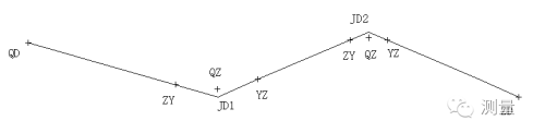

    2)确定平曲线上的主点:路线在JDl,JD2处的转弯都是圆曲线,要绘出这些曲线,首先要定出曲线上的主点位置。以JDl处为例,介绍确定主点位置的方法。新建一个“assist”(辅助)图层,颜色设为蓝色,将其置为当前层。
    ① 绘制JDl处转折角平分线JDlP;
    ② 确定QZ点:从JDl开始,沿JDlP向P方向量取外矢距的长度,此点即为QZ点。具体操作如下:
命令:_line指定第一点:(用鼠标捕捉JDl点,并拾取,)
指定下一点或[放弃(U)]:9.30(用鼠标捕捉P点,不拾取,输入长度9.30,即得到QZ点。)
    ③ 确定YZ点:将“zhongxian”层置为当前层。用绘制圆弧命令Arc,用“起点、圆  心、角度”选项,起点为QZ点,从QZ点向P量取圆曲线的半径300,得到圆心,所对应的圆心角是az/2=19.6779°,这样绘出的圆弧的另一个端点就是YH点。具体操作如下:
执行“绘图”菜单下的“圆弧”命令中的“起点、圆心、角度”命令,命令行提示:
命令: _arc 指定圆弧的起点或 [圆心(C)]: (用鼠标捕捉QZ点,并拾取)
指定圆弧的第二个点或 [圆心(C)/端点(E)]: (输入c,指定圆弧的圆心)
指定圆弧的圆心: 300(用鼠标捕捉P点,但不拾取,输入长度即圆半径及=150)
指定圆弧的端点或 [角度(A)/弦长(L)]: (输入a,以便输入圆弧夹角)
指定包含角: 输入19.6779,则绘出的圆弧末端即YZ点。
③ 确定ZY点:ZY点与YZ点相对于角平分线DJlP对称,所以可用镜像的方法得到ZY点。
    这样就确定了第一个交角点JDl处的平曲线各主点。用相同的操作方法,确定出JD2处的平曲线的各主点。将点样式设置成“十字”。删除所有的辅助线即得到如图11-3所示的图形。

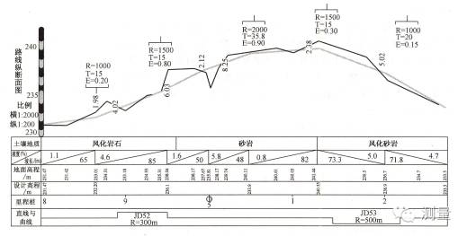

路线的纵断面图是表示路线中心的地面起伏状况以及路线的纵向设计坡度和竖曲线。道路路线的纵断面图是用假想的铅垂剖切面沿着道路的中心线进行纵向剖切。由于道路中心线是由直线和曲线组合而成的,所以纵向剖切面既有平面,又有曲面。为了清晰地表达路线的纵断面情况,特采用展开的方法,将此纵断面展平成为一平面,并绘制在图纸上,即为路线的纵断面图。
11、 纵断面的图示内容
路线纵断面图包括图样和资料表两部分,一般图样画在图纸的上部,资料表布置在图纸的下部。如图11-5所示。
(1)图样部分
1)比例
路线纵断面图的横向长度表示路线的长度(里程),纵向高度表示地面及设计线的标高。由于路线和地形的高程变化比起路线的长度要小得多,为了在路线纵断面图上清晰的显示出高程的变化和设计上的处理,绘制时一般采用纵向比例比横向比例放大10倍。横向比例尺和纵向比例尺的确定要根据实际工程要求选取,如在山岭地区,横向比例尺一般选择1:2000,则与之对应的纵向比例尺选择1:200;在丘陵和平原地区,由于地形起伏变化较小,所以横向比例尺一般选择1:5000,则与之对应的纵向比例尺选择1:500。
由于路线较长,路线的纵断面图一般都有许多张,则在第一张图的图标内或左侧纵向标尺处应注明纵、横向所采用的比例尺。
2)设计线和地面线
在纵断面图中,粗实线为公路纵向设计线,是由直线段和竖曲线组成的,它是根据地形起伏和公路等级,按相应的公路工程技术标准而确定的,设计线上各点的标高通常是指路基边缘的设计高程。不规则的细折线为设计中心线处的地面线,它是根据原地面上沿线各点的实测中心桩高程而绘制的。比较设计线与地面线的相对位置,可确定填挖地段和填挖高度。
3)竖曲线
在设计线的纵向坡度变更处,即变坡点,应按公路工程技术标准的规定设置竖曲线,以利于汽车平稳的行驶。竖曲线分为凸形和凹形两种,在图中分别用“”和 “”符号表示,符号中部的竖线应对准变坡点,竖线两侧标注变坡点的里程桩号和竖曲线中点的高程。符号的水平线两端应对准竖曲线的起点和终点,水平线上方应标注竖曲线要素值(半径R、切线长T、外距E)。
4)沿线构造物
道路沿线如设有桥梁、涵洞、立交和通道等构造物时,应在其相应设计里程和高程处,按图例绘制并注明构造物名称、种类、大小和中心里程桩号。
5)水准点
沿线设置的水准点,都应按所在里程注在设计线的上方或下方,并标出其编号、高程和路线的相对位置。
(2)资料表部分
路线纵断面图的资料表是与图样上下对应布置的,这种表示方法,较好地反映出纵向设计线在各桩号处的高程、填挖方量、地质条件和坡度以及平曲线与竖曲线的配合关系。资料表主要包括以下栏目和内容:
1)地质概况:根据实测资料,在该栏中注出沿线各段的地质情况,作为修筑道路路基时的地质资料。
2)高程资料:表中有设计高程和地面高程两栏,它们应和图样互相对应,分别表示设计线和地面线上各点(桩号)的高程。
3)填挖高度:设计线在地面线下方时需要挖土,设计线在地面线上方时需要填土,挖或填的高度值应是各点(桩号)对应的设计高程与地面高程之差的绝对值。
4)坡度及坡长:标注设计线各段的纵向坡度和水平长度距离。该栏中的对角线表示坡度方向,左下至右上表示上坡,左上至右下表示下坡,坡度及坡长分注在对角线的上下两侧。该栏中第一格的标注“1.1/65, 表示从K4+865坡段设计纵坡为1.1%,设计长度为65m,此段路线是上坡。
5)里程桩号:沿线各点的桩号是按测量的里程数值填入的,单位m,桩号从左向右排列。在平曲线的起点、中点、终点和桥涵中心点等处可设置加桩。
6)直线及平曲线:在路线设计中,竖曲线与平曲线的配合关系,直接影响着汽车行驶的安全性和舒适性,以及道路的排水状况,故《公路路线设计规范》对路线的平纵配合提出了严格的要求。由于道路路线平面图与纵断面图是分别表示的,所以在纵断面图的资料表中,以简约的方式表示出平纵配合关系。在该栏中,以“—”表示直线段;以“︹”、“︺”或“”“”四种图样表示平曲线段,其中前两种表示设置缓和和曲线的情况,后两种表示不设缓和曲线的情况,图样的凸凹表示右转曲线,下凹表示左转曲线。

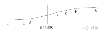

下面以表11-5的测量数据为例,绘制桩号为K4+800处的道路横断面的地面线。
1)绘中线桩:用Line命令画一条平行与Y轴方向的竖线,作为横断面的中心桩。
2)绘地面桩:由表11-5中的测量数据可以看出,用Pline多段线命令,使用相对直角坐标输入,绘制地面线。
绘制左侧地面线部分:
命令:_pline
指定起点:(用鼠标点击竖线上一点)
当前线宽为0.0000
指定下一个点或[圆弧(A)/闭合(C)/半宽(H)/长度(L)/放弃(U)/宽度(W)]:@-6.0,-1.6
指定下一点或[圆弧(A)/闭合(C)/半宽(H)/长度(L)/放弃(U)/宽度(W)]:@-8.5,-1.8
指定下一点或[圆弧(A)/闭合(C)/半宽(H)/长度(L)/放弃(U)/宽度(W)]:@-11,-0.6
指定下一点或[圆弧(A)/闭合(C)/半宽(H)/长度(L)/放弃(U)/宽度(W)]:(按Esc键或回车键退出)

采用上述方法,可继续绘出其他桩号的横断面,在同一张图纸内绘制的路基横断面图,应按里程桩号顺序排列,从图纸的左下方开始,先由下而上,再自左向右排列。同一幅图中横断面的数量,要根据图幅和绘图比例计算后确定。若一幅图中有多个断面,则要按1:1000的比例绘出所有的断面后,再按要求的比例缩放图形,最后统一标注。再每张路基横断面图的右上角写明图纸序号及总张数,再最后一张图的右下角绘制图标。
16、 图框的绘制
   绘制图框时一般要新建一个图形文件,待图框绘制完成后,保存为模板,即.dwt格式的文件,以备使用。现以A3纸(297mm420mm)为例,来讲述图框的绘制法。
17、 图形元素的绘制
(1)设置绘图环境
1)设置图幅:用Limits命令设置图形界限左下角为(0,0),右上角坐标(420,297)。
2)设置单位及精度:设置方法详见11.2.3中的设置。
3)建立图层:设置“tukuang”(图框)层,线宽0.7,“fgx”(分割线)层,线宽0.25,线型均为Continuous。“bz”(标注)层,线宽、线型默认。
4)设置文字样式:图框中的文字都是汉字,字体设置为“仿宋—GB2312”,宽度比例为0.7,其他项可以保留默认格式。
(2)图框绘制
将“tukuang”层置为当前层,打开“对象捕捉”,点击绘图工具栏中的“矩形”按钮,命令行提示:
命令: _rectang
指定第一个角点或[倒角(C)/标高(E)/圆角(F)/厚度(T)/宽度(W)]: 35,10
指定另一个角点或[面积(A)/尺寸(D)/旋转(R)]: 410,287
绘制图标外框线(图标大小35mm×100mm):
命令:_rectang
指定第一个角点或[倒角(C)/标高(E)/圆角(F)/厚度(T)/宽度(W)]:(用鼠标拾取图框右下角)
指定另一个角点或[面积(A)/尺寸(D)/旋转(R)]: @-100,35
(3)会签栏的绘制
会签栏在图框的左下角,宽21mm,高100mm ,会签栏外框线线宽0.5mm,内外格线线宽0.25mm。将“fgx”层置为当前层,点击绘图工具栏中的“矩形”按钮,命令行提示:
命令:_rectang
指定第一个角点或[倒角(C)/标高(E)/圆角(F)/厚度(T)/宽度(W)]:(用鼠标拾取图框左下角)
指定另一个角点或[面积(A)/尺寸(D)/旋转(R)]:@-21,100
选中刚绘制的会签栏外框,将其的线宽设为0.5。打开“正交”,用绘直线命令Line和偏移命令Offset,绘制会签栏的内分割线。
命令:_line指定第一点:7(用鼠标捕捉会签框的左下角后,向右移动鼠标,用键盘输入长度7)
指定下一点或[放弃(U)]:(向上移动鼠标,在与上边框相交处,点击鼠标)
指定下一点[放弃(U)]:(按Esc键或回车键退出)
命令: _offset
当前设置: 删除源=否  图层=源  OFFSETGAPTYPE=0
指定偏移距离或[通过(T)/删除(E)/图层(L)]〈通过〉:7
选择要偏移的对象,或[退出(E)/放弃(U)]<退出>:(用鼠标点击刚绘的竖线)
指定要偏移的那移侧上的一点,或[退出(E)/多个(M)/放弃(U)]<退出>:(在该线的右侧任取一点)
用同样的操作方式绘制横向分割线,按要求的尺寸并进行偏移,偏移的距离分别是20,15,15,20。这样就完成了会签栏绘制。
(4)绘制角标和图标中的分割线
当图纸需要绘制角标时,应将角标布置在图框右上角,角标宽50,长12,线宽为0.25。先用绘制矩形的命令,绘出角标框,再借助“对象捕捉”功能,用Line命令绘制内分割线。
用类似的方法,按照图标的样式和各分割线之间的尺寸要求,绘制出图标内的分割线。
(5)绘制对中标志
对中标志绘在图框线四个边的中间,线宽为0.35,深入图框内5mm。用Line命令绘制,然后选中所有对中线,将其线宽设为0.35。
18、 标注图框中文字
图框中的文字数量不多,字高统一设置成3.5,点击菜单栏:“绘图”菜单中“文字”二级菜单的“单行文字”命令,则命令行提示如下:
命令:_dtext
当前文字样式:Standard   当前文字高度:0.2000
指定文字的起点或[对正(J)/样式(S)]:j
输入选项[对齐(A)/调整(F)/中心(C)/中间(M)/右(R)/左上(TL)/中上(TC)/右上(TR)/左中(ML)/正中(MC)/右中(MR)/左下(BL)/中下(BC)/右下(BR)]:MC
指定文字的中间点:(用鼠标点击要输入文字的单元格的中心位置)
指定高度<0.2000>:3.5
指定文字的旋转角度<0>:(直接回车)
在鼠标点击之外有光标在闪烁,现在就可以像在Word中一样输入文字了,输入完一处,双击鼠标,退出文字标注状态。因为本图框中的文字高度是相同的,所以可以利用多重复制将刚才输入的文字复制到其他所有需要输入文字的单元格中。这样所有的文字标注都是相同的,需要进行编辑,使其内容符合要求。编辑的方法是:双击要编辑的文字,文字就变为蓝底黄字的可编辑状态,重新输入符合要求的文字,修改完后回车确定,接着改下一处,直到全部编辑完毕。会签栏的文字方向与图标中的文字方向不同,在修改完内容后需要旋转-90°才符合要求。绘制好的道路工程图框如图11-7所示。
注意:无论是复制还是旋转文字,基点位置都要选择文字的正中,这样文字的位置在单元格中始终处于正中间,这样免去调整文字位置的麻烦。
