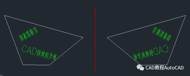

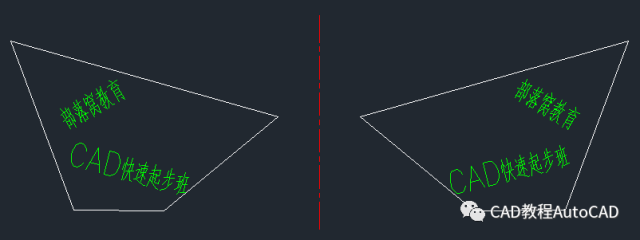

在CAD制图过程中经常会遇见这种情况:就是在镜像某些图元时刚好也包括一些文字但是镜像过去后文字还是原来的样子并没有随着镜像翻转,如下图所示,这该怎么办呢?
解决的办法就是改变系统变量mirrtext的值,CAD中的mirrtext值如何设置?
mirrtext是专门对于镜像文字而设置的系统变量,
默认是0,镜像对象时文字是不会发生翻转的,如文首的上图所示。
若改成了1,镜像时文字会发生翻转。如下图所示:
具体操作方法就是在命令行直接输入mirrtext回车,根据需要输入0或1并回车即可修改。
