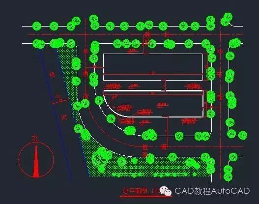

在用CAD来画图纸时,我们可能会画很多桩或相同的图块需要计算数量,这时我们需要计算桩的个数却因桩个数数量多无法一个个数。那我们该怎样计算它的个数呢?比如要计算下图中灌木数量的方法如下:

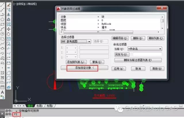

1.在命令行中输入“fi”回车,出现下图的对话框,然后点击【添加选定对象】,选择要计算数量桩的图块

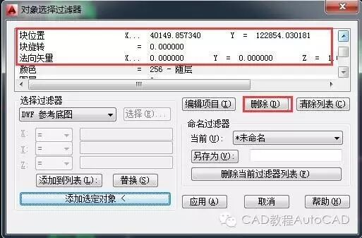

2.最重要的一步来了,把滚动栏拉至后面我们会看到块旋转、块位置、法向矢量, 删除这三行,如果不删除,我们只是选择了这一个块,无法读取到其他块。

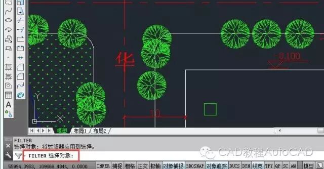

3.删除块旋转、块位置、法向矢量后,我们点击应用,这个时候出现提示选择对象,框选你要算量的图的范围即可。

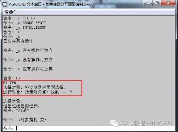

4.命令行有提示选择的数量或者随后我们可以按F2查看,图里面到底有几个我们选定的块。
