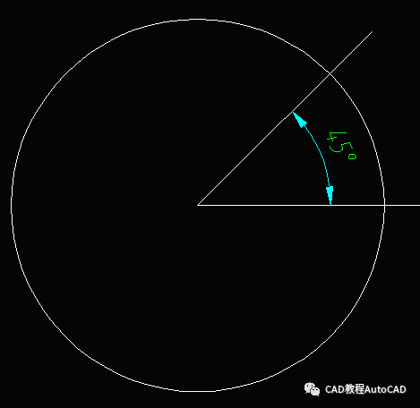

CAD中如果想要画指定角度的圆弧,有两种方法:
方法一:
1,先画一个半径为R圆
2,画一条通过圆心的水平直线
3,使用“旋转"命令 并选择复制C选项,根据提示输入 旋转角度A

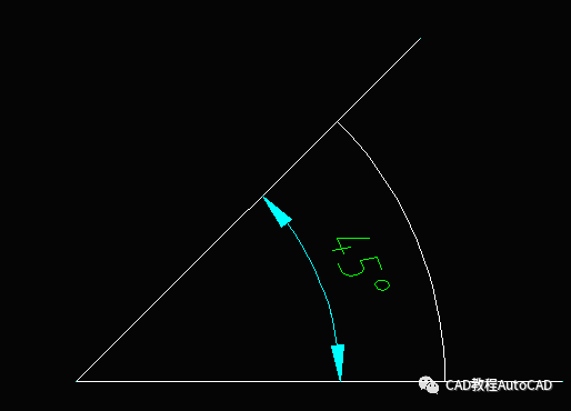

4,TR修剪删除不需要的圆弧和直线,留下的即为半径为R,角度为A的圆弧
