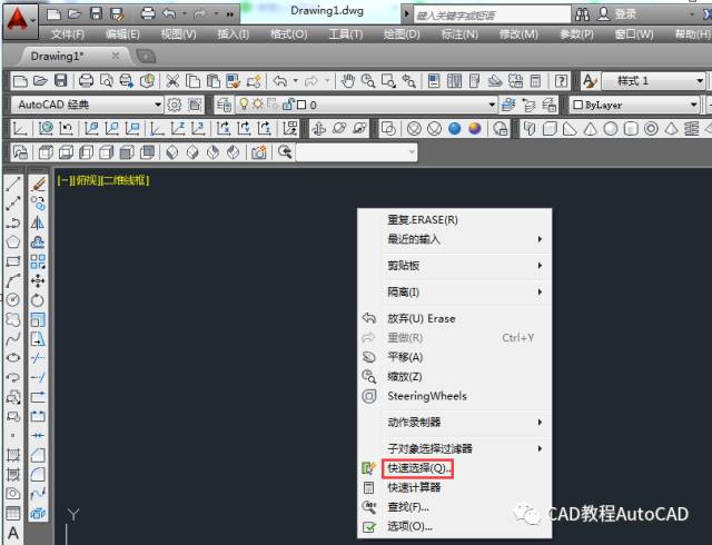

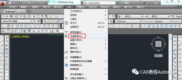

在CAD中当用户需要选择具有某些共有特性的对象时,可利用快速选择对话框根据对象的图层、线型、颜色、图案填充等特性和类型来创建选择集。快速选择的打开方式为:工具---快速选择或在绘图区空白处点击鼠标右键从弹出的快捷菜单中选择“快速选择”命令,即会弹出对话框。

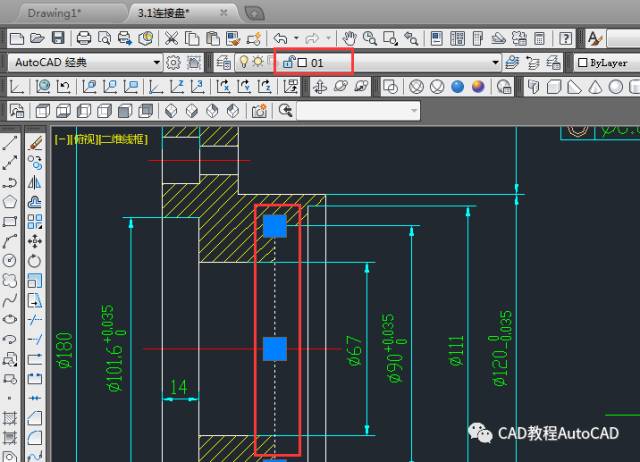

    当视图中有多个相同特性的对象时,用户可以选择其中的一部分对象作为选择的范围并右击,再从 弹出的快捷菜单中选择“快速选择”命令,当然,如果是对整张图内进行删选也可以在绘图区空白处单击右键选择快速选择,同样会弹出快速选择对话框如下图所示。比如下图我要选择图中所有在01图层的轮廓线,

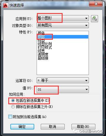

打开快速选择并在对话框中按如下选择

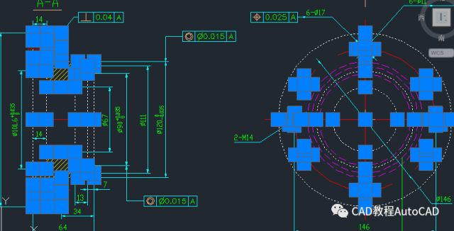

确定后的选择结果如下:

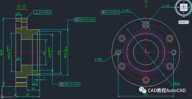

与下图选择前原图对比,是不是所有01图层的线条全部都选中了呢?

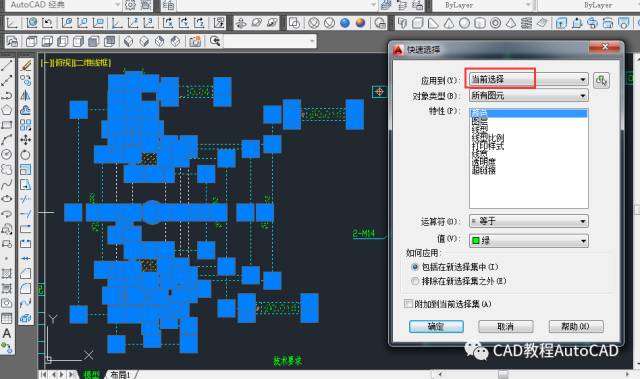

    当然也可以在局部范围内根据不同的特性选择。此时此处就不能选择整个图形,而是先选定图形范围再打开快速选择对话框,如下图框选选定左边视图再右键选择快速选择,则对话框自动显示为选择对象,此时给定的特性只针对于选定的范围内进行删选而不是对整张图内删选。此时再选择自己需要的特性即可。
