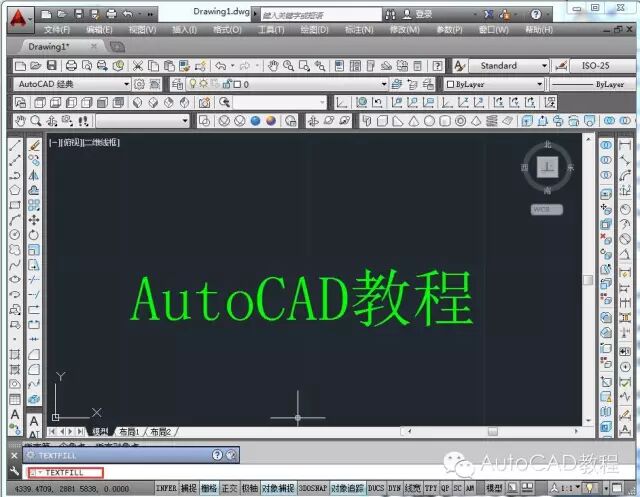

CAD中如何将打印出来的文字变为空心?
命令行输入命令textfill,将其变量改为0 就可以了。具体步骤如下图所示:

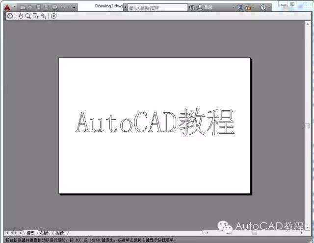

textfill其变量为1时,CTRL+P后打印预览

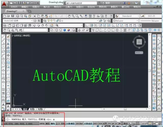

修改textfill变量值
修改为0

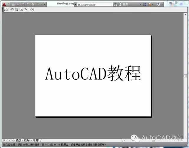

textfill其变量为0时,CTRL+P后打印预览
