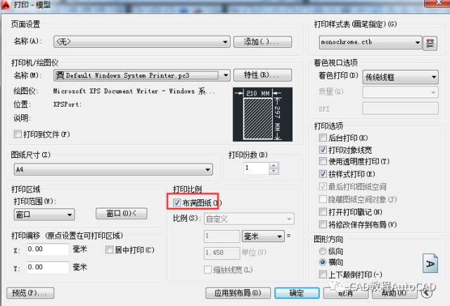

  CAD图纸输出为其他文件格式或打印出来的尺寸为什么比实际小几毫米?
       如果出现这种情况仔细查看一下打印时打印比例一栏是怎么设置的?应该选择的是布满图纸,如下图:
如果是,那就是因为打印时设置的图纸外框尺寸如A4图纸为210×297,布满到了实际打印范围,这个实际打印范围如果你没有事先对图纸A4进行修改到边界为0,那么就会有约5mm的边界。这样就相当于297缩小到了约287。这就是缩小的原因。

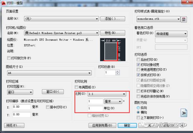

       打印时,如果输出或打印后对线条尺寸还有严格要求或用作矢量图转换那就不能选择充满图纸,而是按标注的比例来选择比例,这样的话打印出来的长度就是和标注尺寸成比例对应的,假如在CAD中画的100mm长的一段直线要求打印出来的直线测量长度也是100mm,这时就要选择1:1比例打印而不是布满图纸。
